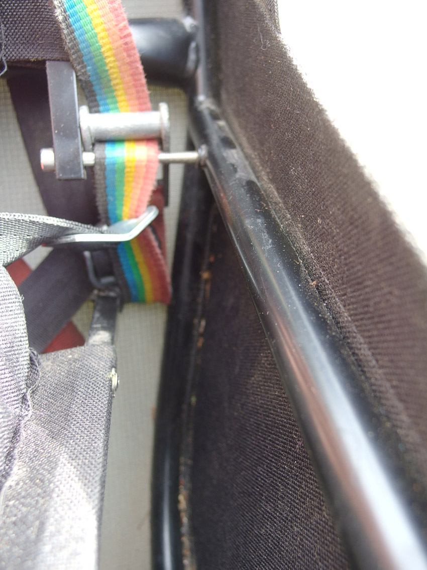

ja (draufklicken):
wird nur hinter den rahmen gefädelt und vorne durch laschen im sitzpolster in position gehalten
(Aluplatte ist nicht original)
einfach hülle runternehmen und schon kannst du frei arbeiten

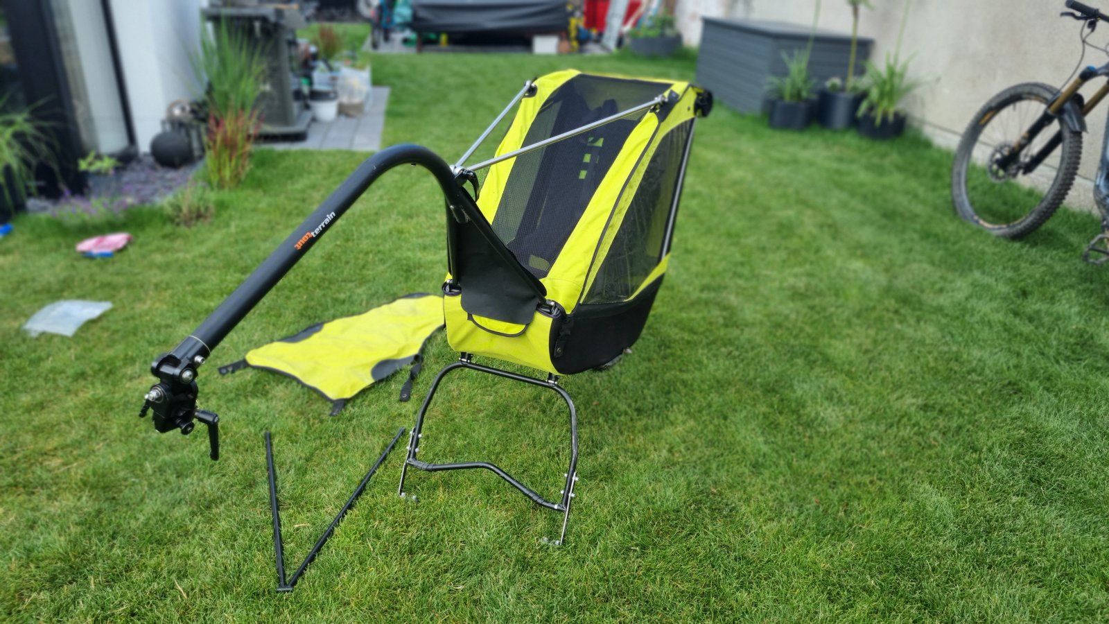

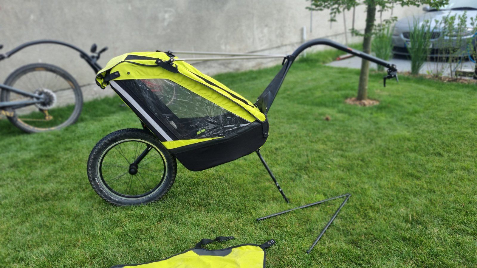

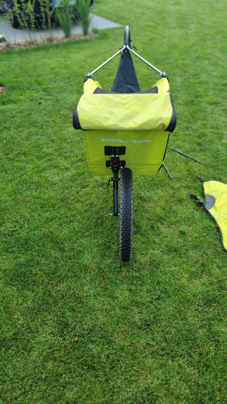

Hey aktuelle und baldige Singletrailer, die Zeit fliegt und die kleinste ist inzwischen aufm Streamliner. Gut gereinigt und frisch aufgebaut ist dieser uneingeschränkt (dank GeoTuning) 29er taugliche Bursche in gute Hände abzugeben. Es war uns eine Ehre mit ihm, der unsere Kids sicher durch alle waghalsig gewählten Linien des Beitragerstellers gesänftet hat.
https://bikemarkt.mtb-news.de/article/1726864-tout-terrain-singletrailer-29er-tauglich
