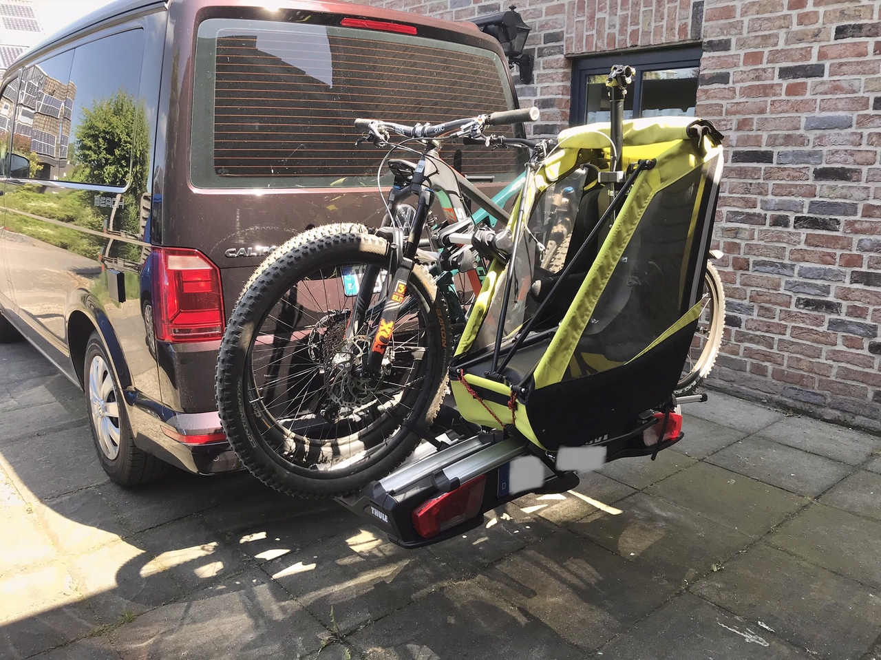

Thema Transport am Auto. Fährt jemand den Singletrailer auf einem AHK Fahrradträger?
Ich habe da noch einen uralten Thule, den ich wegen der fehlenden Abklappfunktion gerne austauschen möchte.
Meine Idee ist, für zwei MTBs einen Thule Velospace XT3 zu kaufen. Und dann, eventuell mit der vierten Erweiterungsschiene den ST nur mit eingeklappter Deichsel darauf zu spannen.
Die vierte Schiene, um Abstand zum zweiten Bike zu gewinnen.
Praktiziert das jemand so oder so ähnlich?
Grüße, Nico

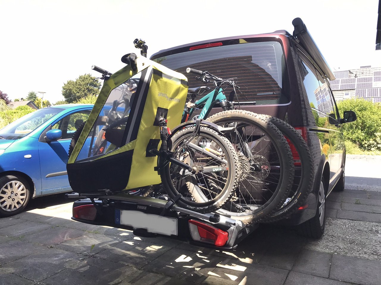

Danke für die Antworten zu dem Thema. Auch wenn es erstmal ernüchternd war, hab ich die Idee weiter verfolgt und gestern den XT3 mit vierter Schiene gekauft. Mein bisheriger Thule ist 20 Jahre alt und hat jetzt ausgedient.
Es passt genau, wie ich es mir vorgestellt habe! Singletrailer auf Schiene 4 am Käfig geklemmt, Gurt am Hinterrad und Gurt vorne am Deichselscharnier.
Einzig das vollständige abklappen zum öffnen der Heckklappe geht nur bei abgeladenem Singletrailer. Da aber keine zusätzlichen Befestigungsmittel nötig sind, ist das schnell erledigt.
Vielleicht helfen die Infos.

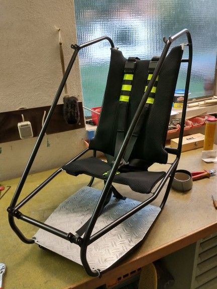

wird nur hinter den rahmen gefädelt und vorne durch laschen im sitzpolster in position gehalten
(Aluplatte ist nicht original)

hab den trailer gebraucht gekauft und bin noch beim aufarbeiten, boden is vom vorbesitzer.
er meinte zum ein und aussteigen is es so leichter, macht in meinen augen auch sinn, deswegen hab ich die wieder eingebaut

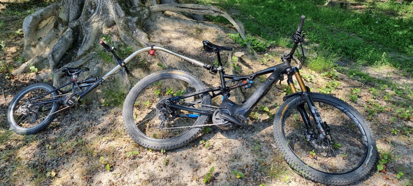

Hab ein Anliegen an die Deichselbauer in diesem Thread.
Nachdem ich den Singletrailer durch Kupplungseigenbau, Streben- und Ständerumbau erfolgreich zur vollwertigen Trailfräse für entssprechende langhubige 29er Zugmaschine konvertiert habe, habe ich jetzt einen Streamliner gebraucht erworben. Streamliner ist hier zwar nicht das Thema, aber der Deichselkopf ist der Gleiche. Streamlinerthread ist eher übersichtlich und nach dem ersten ankoppeln mal wieder die Erkenntnis: fürs Gelände so nicht fahrbar. Da beim Streamliner "nur'" eine andere Rohrgeometrie benötigt wird ist jetzt die Frage: Hat jmd schonmal versucht den Gelenkkopf vom Rohr zu bekommen? Wenn ja, wie?

danke dir. Interessante Idee mit dem Boden. Wie bewährt sich dieser?
Hatten in unserem Singletrailer ebenfalls eine Aluplatte eingebaut. Mich hatte es letztendlich aufgeregt, dass unser Kleiner immer wenn er aufstehen wollte, in der Plane vom Boden gestanden hat. Die Platte hat ihren Zweck mehr als erfüllt, taugt wirklich.
Ich danke schon mal :bier:
Ich habe am Streamliner ebenfalls die Zugstange umgebaut. Habe sie allerdings um 200 mm verlängert. Der erste Kontaktpunkt war beim Überfahren von Hindernissen immer das angebrachte Schutzblech am Trailer. durch die Verlängerung habe ich da merklich Luft schaffen können. In Saalbach sind die Panoramaline und der Hacklberg z.B. nun gut fahrbar, ohne als rollendes Hindernis wahrgenommen zu werden. : )
