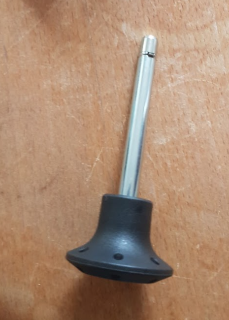

hat schon mal jemand das Rad vom ST "verloren"?
hatte die Achse geschmiert und gefühlt klinkt es sich seit dem öfter mal aus.
Das Gummikäppchen über dem Auslöser war weg, neues drangebaut.
Am Wochenende Trails gefahren, Kappe wieder weg und Achse halb draussen
der Push Button funktioniert und rastet eigentlich auch ein, irgendwie ungutes Gefühl so grad

Zu den Kugelsperrbolzen aus den vorherigen Beiträgen: Es gibt verschiedene Formen bei Ganter Normteile. Ich habe mich vor Jahren für diesen hier entschieden:
https://www.ganternorm.com/de/produ...-Kugelsperrbolzen-Bolzen-Werkstoff-Nr.-1.4305
Hab mir den bei Amazon in Länge 45 und Durchmesser 6mm gekauft. Hat 16€ gekostet und nennt sich Ganter GN114.2
Passt okay, leicht zu lang, evtl würde der in 40 auch gehen. Ich behalte ihn.

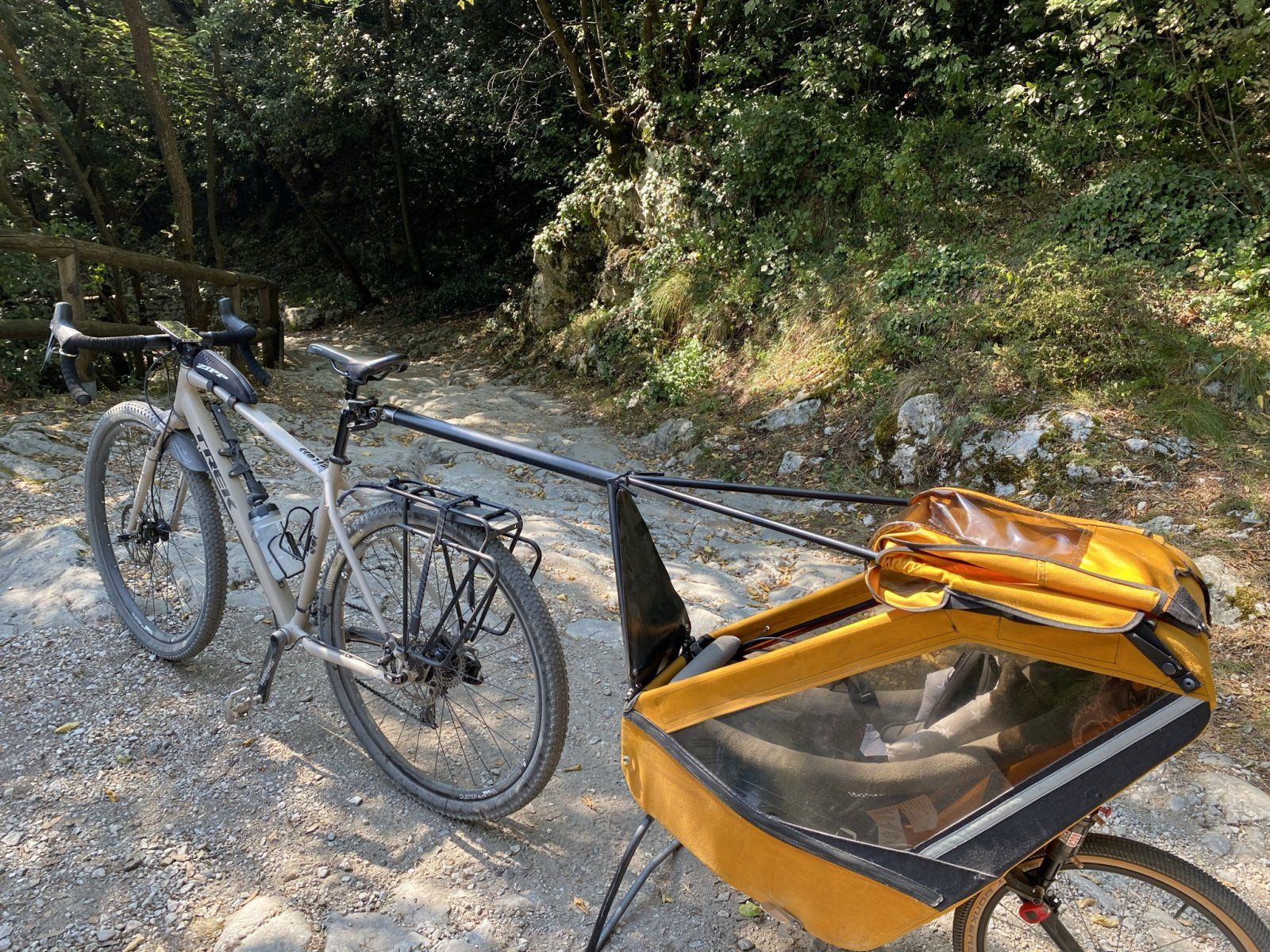

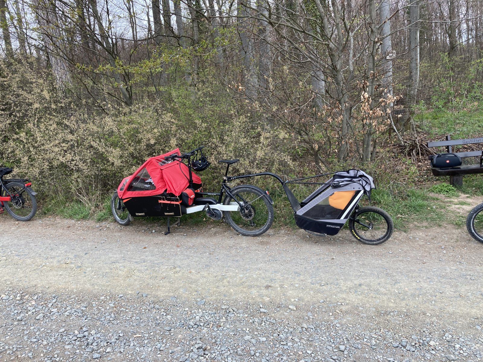

hier zu sehen vor 4 Wochen auf der Ponalenstrasse am Gardasee

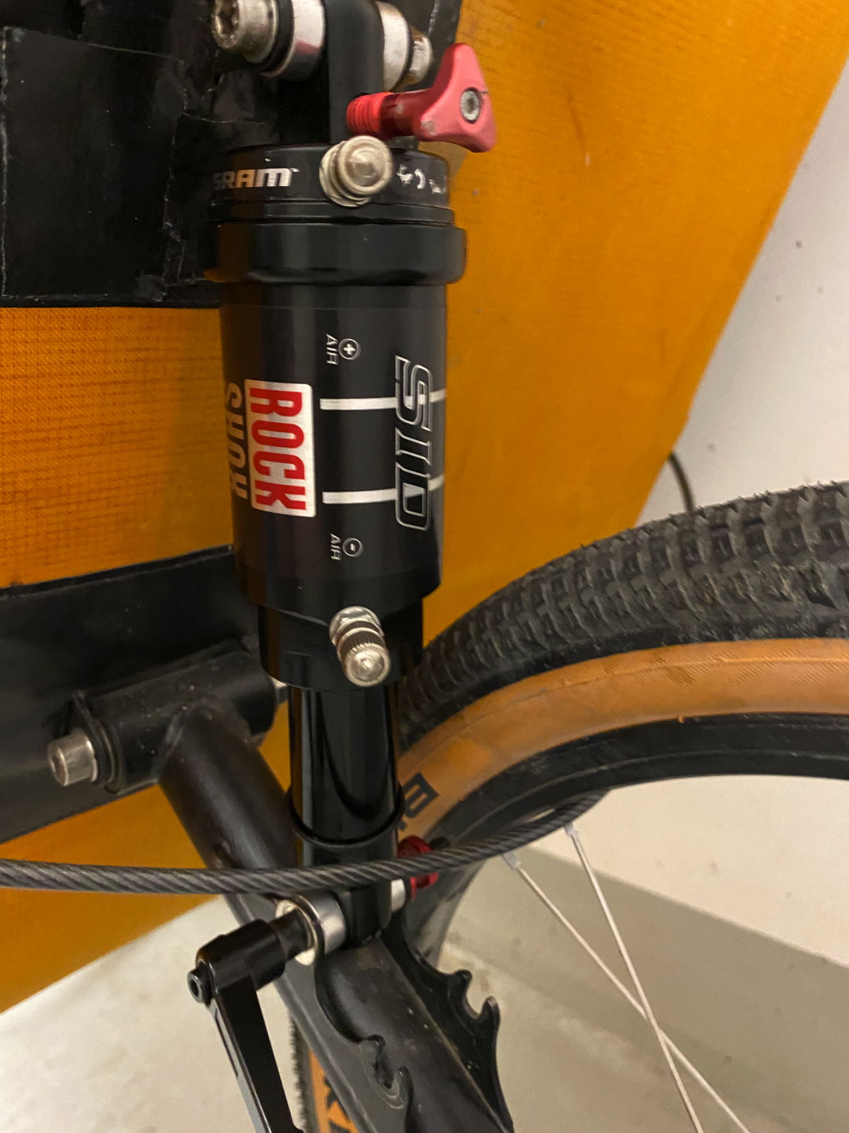

bzgl. Dämpfer kann ich nur jedem einen Dual Air Dämpfer mit separat befüllbarer Negativkammer empfehlen. Fahre ca. 30psi in der Negativkammer und 25psi in der Positivkammer bei voll geöffneter Zugstufendämpfung. Der kleine Bub hat nur ca. 6-6,5Kg und der Dämpfer geht hervorragend.
Ich habe meinen nach etwas probieren mit zwei Standard O-Ringen (statt dem X-Ring) wieder dicht bekommen (Probefahrt ausstehend).
Die gibts als für 50€ bei ebay-kleinanzeigen. Leider haben die meist eine defekte Negativkammer. Aber wenn die bei den niedrigen Drücken einfach mit ner 0815 Dichtung wieder hinzubiegen ist wäre das optimal.

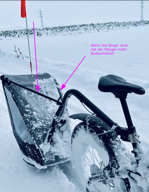

Wie macht ihr das eigentlich mit dem fully und versenkbare sattelstützen? Meine Frau fährt eine. S Rahmen. Das funktioniert nicht so wirklich wegen der Raderhebungskurve. Das Hinterrad kollidiert dann mit der Deichsel.
Gibt es da eine gute Lösung für oder muss man auf die versenkbare Stütze verzichten?
bei meinem XL Rahmen würde es gehen. Allerdings will die Frau das neue ebike und nicht ich.
Ich weiß, ist schon länger her. Wenn man die Oberstreben durch längere ersetzt, dann kommt die Deichsel mehr von oben und somit verbessert sich die Situation ein bisschen. Der Vorteil davon ist, dass dann auch gleichzeitig die Bodenfreiheit extrem zunimmt. Wenn man die Deichsel standardmäßig an einem kleinen Zugfahrrad montiert, sieht man, dass die Deichsel einfach die völlig falsche Form hat...
Wie meinst du das mit den Streben? Die Deichsel an sich länger machen, davon hatten wir's mal, erinnere ich mich. Aber du meinst die Streben vom Hängerrahmen, oder?
Sorry, dass ich erst jetzt antworte. Du hattest mich nicht zitiert, daher habe ich keine Benachrichtigung bekommen.
Ich meine die oberen beiden Streben. Ich habe sie im Bild von dem Kollegen unten markiert.
