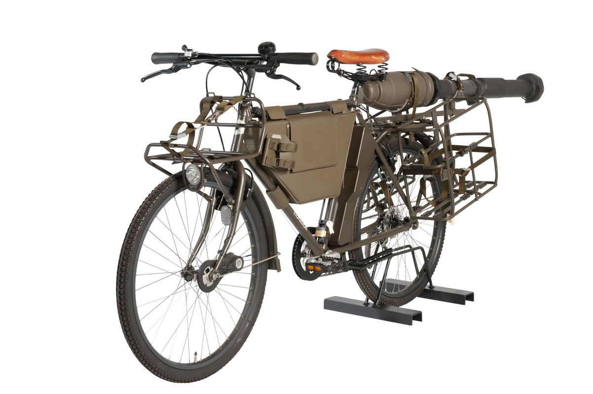

Mir gefällt der Gedanke, mit dem Ding zur Arbeit zu pendeln und wenn mir mal wieder jemand blöd kommt, einfach die aufgeschnallte Panzerfaust zu benutzen.
Was hab ich getan mit meiner OT-Antwort ..? :oops:
PS: An alle, die immer vorschnell von "Kampfradlern" schreiben oder reden, wenn Radfahrende selbstbewusst im Straßenverkehr unterwegs sind: So geht Kampfradler! :teufel:
