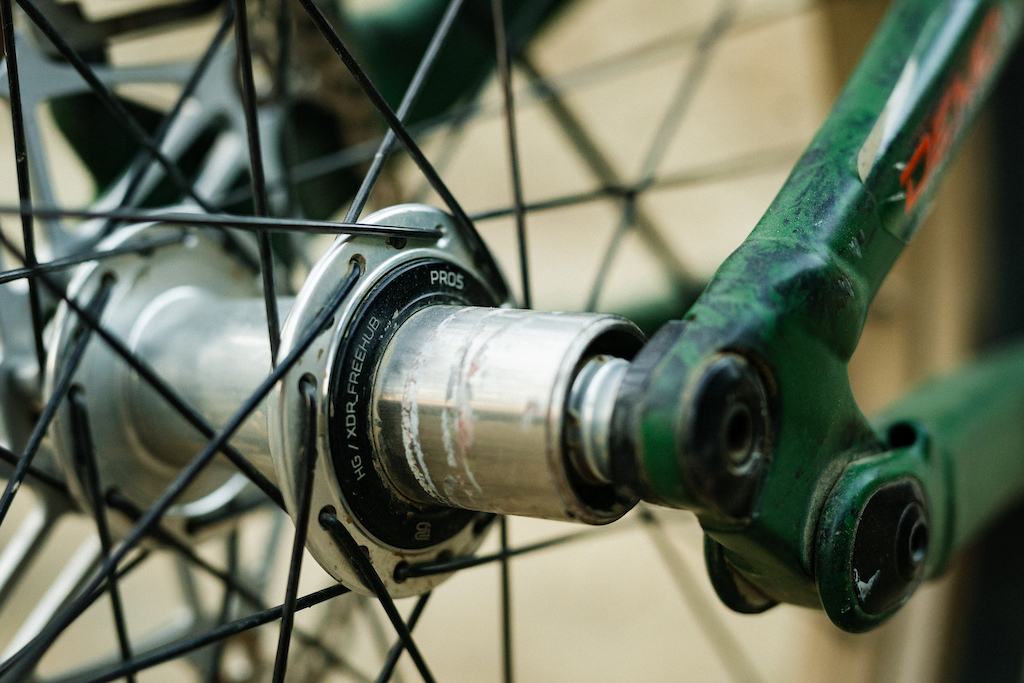

Remy Morton ist bei der Hardline mit einem ziemlich speziellen Specci Demo 8 gestartet:
BIKECHECK @ PINKBIKE
Bei aller Besonderheit dieses Rads frage ich mich am Ende vor Allem: Macht das Sinn das 24" Hinterrad vierfach gekreuzt einzuspeichen? Warum?

Warum fährt die kranke Sau ohne Antrieb?!
Mal davon abgesehen, dass die weite Speichenlage über die Flasche wirklich grausam aussieht, scheint er sich das ultimativ stabile Laufrad bauen zu wollen.
Aber einen echten Sinn dahinter kann ich mir auch nicht erklären. 3X am 24" ist doch kaum kleinzukriegen.

Extravaganz, mehr ist das nicht.
Die Speichen berühren den Nabenflansch und werden danach leicht gebogen. Ob das der Haltbarkeit zuträglich ist?
Beim schweizer Millitärfahrrad hat das vielleicht noch einen Sinn. Mehr als 3x kreuzen würde ich heute kein Laufrad.
Kassette fehlt, weil man sonst nichts sehen würde.

"You’ll also notice that the bike is set up chainless. A custom-machined cassette body allows for the occasional grind and also saves weight over a chain, derailleur, and cassette. On top of that, he’s running mega short 135 mm kids cranks from Hope Tech for a more natural and centered riding stance."
mein Denken
genau das würde ich Remy Morton an der Stelle allerdings grad mal NICHT unterstellen.
Ich würde mich freuen zu lesen was etablierte Fachkräfte davon halten.
Zum Beispiel was @Knusperhexe oder ein @felixthewolf dazu zu sagen haben.
@Heiko_Herbsleb: dir wäre ich dankbar wenn du nicht einfach nur das Erste was dir durch den Kopf geht ungefiltert in die Tastatur kotzt.
Meiner Interpretation nach darum:
Es gibt hier keine anfallenden Drehmomente im Antrieb, denn den hat er ja gar nicht "mitgenommen". Dass hier die Speichen die Köpfe der Nachbarspeichen überlagern finde ich auch nicht geil, was aber eher was mit der Gewohnheit zu tun hat, dass man genau das eigentlich vermeidet. Allerdings versenken sich die Speichenköpfe in den Hope Flanschen so schön, dass diese Art von "Feindkontakt" wenig Auswirkung haben sollte. Die Speiche hat ja mehr oder weniger einen natürlichen Verlauf und muss nicht über ein extra Hinderniss. Allerdings glaube ich auch nicht daran, dass diese Art von Aufbau wirklich Effekte mit sich bringt, die sinnvoll oder fassbar/messbar sind. Dennoch -
Da scheint sich einfach jemand mit Laufradtheorie zu beschäftigen und will wohl mal was ausprobieren.
Edit: Geht man die Bilderkolonie ein bisschen nach vorn durch sieht man, dass diese Art der Einspeichung schon früher an anderen Rädern verwendet wurde. Die absolut 1. Testphase scheint das also nicht mehr zu sein. Ich möchte aber noch einmal dazu sagen, dass diese Art von Aufbau wohl vor allem deshalb gewählt/möglich wird, weil eben keinerlei Antrieb verbaut wird.

Ich muss sagen: Es geht hier um einen DH Aufbau, welcher auf sehr spezielle Art zu optimieren versucht wird. Allein schon die Hope Naben sollten Aufschluss genug darüber geben, dass es hier garantiert Null um Gewichtsoptimierung geht. Unsinnige Behauptung von dir.

bringt eine 4-fach Kreuzung generell mehr Seitensteifigkeit?
Ehrlich gesagt verstehe ich nicht so recht, warum hier dieser Weg gewählt wird. Wenn es ihm so dermaßen um Abstützung des Systems geht, dann wäre eigentlich eine 2 oder 3 fach Kreuzung mit verlöteten Speichen sinnvoller. Aber vielleicht sehe ich hier einen Aspekt nicht, der dem Experimentator wichtig ist. =)
Nicht wirklich, da wäre Radial besser, auf der Scheibenseite dann 2x oder 3x kreuzen.
Vielleicht war 4x kreuzen in dem Fall aber ne Option damit die Speichennippel nicht ganz so schräg in der Felge sitzen, in Kombination mit dem Felgendurchmesser und der Speichenanzahl

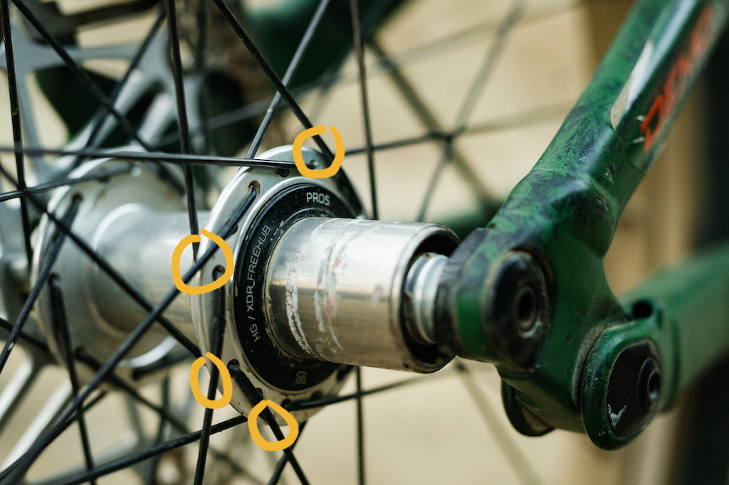

An den markierten Stellen sieht es so aus als würden die Speichen auf den Flansch drücken und leicht gebogen werden.
Hmm.... und?
