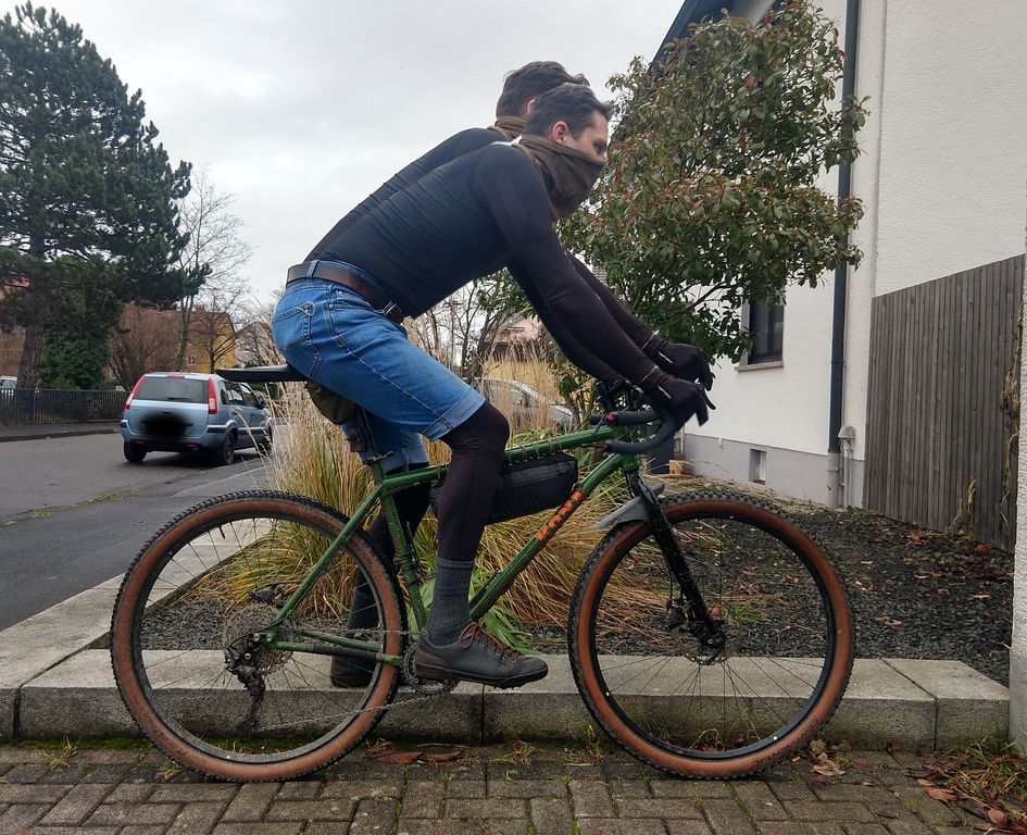

Ich bräuchte mal einen Tipp zur Sitzposition, Bikefitting ist grade coronatechnisch schwer, wahrscheinlich reichts schon den Teufelskreis zu durchbrechen. Ich hoffe ich bin hier richtig aufgehoben, nachdem dass ja eigentlich ein MTB Forum ist und das Teil hier ja auch nur im weitesten Sinne als Gravel durchgeht.
Ich baue ja seit einer Weile meine Räder selbst und auch für andere - bei mir selbst tue ich mir da grade schwer. Habe mir vor einem halben Jahr ein Kona Unit mit einer Drop bar hergerichtet (Flatbar und meine Handgelenke sind keine Freunde). Jetzt war ich gelegentlich nach 30-35km an dem Punkt wo ich Verspannungen zwischen den Schultern hatte, dann rumgeschraubt, dann längere Pause nachdem es mich nach dem Corona Booster leistungstechnisch total zerhauen hat und jetzt finde ich meine alte Position nicht mehr.
Ich würde mich sehr freuen, wenn ihr mir ein paar Tipps geben könntet. Frame ist ein Kona Unit XL von 2013, Gabel eine Salsa Cromoto. Meine Maße sind: Beine ca. 95cm, Torso von Schritt bis Schlüsselbein etwa 66cm, Armlänge von Mitte Schultergelenk bis Handgelenk rund 60cm. Lenker sind 46cm an den Hoods.
Irgendwo ist grade der Wurm drin und ich komme nicht drauf ob ich zu kurz oder zu lang sitze. Finde irgendwie keine Position bei der ich das Gefühl habe, meine Haltemuskulatur im Rumpf wird natürlich aktiviert. Vorbau ist grade 70mm 17Grad, Überhöhung auf den Fotos 2-3cm. Ich habe eine Hand voll Vorbauten da, von 70 bis 30mm in 6Grad, 0 Grad, 17 Grad Ausführungen, Spacern kann ich bis auf 4cm, für mehr ist die Gabel nicht freigegeben.
Vom Fahrtechnischen ist es ziemlich egal bei dem Rad, selbst ein 30mm Vorbau fährt sich sehr gut, erst ab 80 wirds mir zu träge.
Danke euch!
Geo aktuell so:
Sitzposition:

Lenker ist 46cm mitte mitte auf den hoods etwas breiter an den Drops. bei rund 50cm Schultern. Sattelposition ist übrigens Am tibiaköpfchen mit Knielot ausgerichtet, Sattelhöhe mit Ferse auf 6 Uhr Stellung und leicht angewinkeltem Bein. Das hat mir bisher immer gut getaugt- also Knieschmerzen und so hatte ich damit bisher nicht. Lot vor der Pedalachse oder zu niedriger Sattel merke ich definitiv in den Knien.

Der Rahmen passt von der Größe, deine Sitzposition sieht auch gut genug aus Dein extrem positiver Vorbau mag ein Problem sein. Zu wenig Sattelüberhöhung kann auch Probleme machen, aber das merkst du eher an der unteren Lendenwirbelsäule, je nach Beckenrotation.
Grundsätzlich hast du Recht und du solltest einen bikefitter besuchen.
Von den Bildern her würde ich sagen: Lenker zu hoch und Vorbau zu kurz.
Auf den Hoods, was beim graveln Standardposition sein dürfte, sieht das aus wie Trekkingrad.
Stößt du im Wiegetritt an den Lenker? Wenn ja, dann definitiv zu kurz.
Ich sehe gerade: "Überhöhung 2-3cm". Bei deinem mutmaßlichen Alter und Figur dürfen es locker 5cm+ sein, ohne dass es besonders sportlich wird. Du schreibst ja selber, dass deine Haltemuskulatur nicht aktiviert wird. Ich würde mal mit einem Vorbau 0° und +2cm aus deiner Restekiste anfangen und dann von Ausfahrt zu Ausfahrt mal sehen, wohin die Reise geht.
Stoße nicht an den Lenker. So vom Gefühl würde ich auch sagen zu kurz und zu hoch, auf der anderen Seite hat der Rahmen mit 64cm ordentlich reach, daher eher kurzer Vorbau.Hatte mich da beim Aufbau etwas an bestehenden bikes für große Menschen orientiert.

Das Rad kommt mir mindestens 5cm zu niedrig vor.....
Sitz/Steuer/Oberrohr zu kurz

Eine control Tech gravel bar, 46cm an den hoods, 16 grad flare wenn ich nicht irre und oben flach. 75 mm Reach, diePosition der Bremsgriffe ist für mich immer etwas kritisch, so dass die Hände gut liegen. Was das angeht aktuell: Hände sind fein, Position in den drops bezgl lenkerform ist auch gut. Baustelleist evht grade Muskeltonus Stützmuskulatur Torso, Rücken rund oder gestreckt und Schultern. Federnde Position auf dem Sattel sitzendmit angewinkelten Armen passt einfach nicht 100 Prozent.
Sieht irgendwie winzig aus.....
Bei SL 95cm ist XL doch etwas klein ?
Du bist doch nahe an 2m und erscheinst proportional passend.

Ich habe aktuell nur das eine Rad für alles, davor immer ziemlich altes Zeug gefahren aus den 90ern, das ist von der Geo so gar nicht zu vergleichen. Ist ja generell ab einer gewissen Körpergröße nicht so einfach was zu finden. Ich habe das Problem dass ich bei andern eigentlich ein ganz gutes Auge dafür habe, aber bei mir selbst schnell in so einen ausprobier-Strudel gerate wo dann am Ende die komplette Konfusion steht... zumindest scheint der Konsens zu sein, dass die Einstellung nicht komplett off ist, eher vllt mehr Überhöhung.
Wie habt ihrs eigentlich an der Lenkerform mit dem Rücken? Gestreckt oder eher rund? da scheiden sich ja scheinbar auch die Geister. Ich bekomme meinen Fuß hintern Kopf, gewisse Flexibilität ist vorhanden ;)

Ich hab da mal was gebastelt... 6° nach vorne gekippt und etwas nach vorne versetzt. Dabei ist mir aufgefallen, dass du mit dem Knielot (seitlich hinter der Kniescheibe, am Tibiakopf) womöglich etwas hinter der Pedalachse sitzt, kann ich auf dem Bild nicht genau erkennen. Evtl. könnte dann der Sattel etwas nach vorn. Wenn der Sattel nach vorne kommt, kann der Vorbau etwas länger. Winkel und Spacer haben Potential.
Ah cool danke. vllt mal einen 0 grad 60mm Vorbau 2cm tiefer oder sowas? Was wäre dein Vorschlag?
