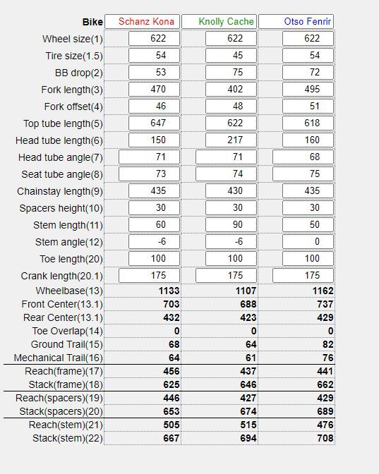

Ich fahre derzeit 630mm Stack und 30mm Spacer für meine 5-6cm Überhöhung. Finde das nicht merkwürdig. Zumindest wenn du bei der Sitzposition Relaxed gewählt hast.
Ich habe mir ja, wie oben erwähnt, das ein oder andere große Bike angeschaut, genauer gesagt die Geo. Die meisten fallen mit handlebar Reach und Stack auch so in etwa die Ecke wie ich aktuell die Werte ungefähr habe.

Das Teil kommt doch schon krass kurz und hoch. Auf den Produktfotos sieht man auch die Drop bar ÜBER dem Sattel. Ich frage mich grade: warum dann nicht gleich ne Flatbar? wie kann man da überhaupt noch sinnvoll auf den Drops fahren?
Die Fotos der anderen Räder des Herstellers kommen mir auch extrem kurz vor, siehe: https://i.shgcdn.com/f0d45783-9780-...t/auto/-/preview/3000x3000/-/quality/lighter/
Das ist vom Warakin.
Bin ich da irgendwie falsch gepolt, oder wirkt das für auch auch sehr kurz?
Ich erkenne die Frage nicht....
Du schaust Dir Räder für Menschen bis 189cm an.
Bist Du so kurz ?
Das XL Bike hat 61cm Top tube mit 50mm Vorbau. Da kommt der Reach mindestens 30-40mm kürzer als bei vielen vergleichbaren Bikes. Zusätzlich ist der Stack enorm. Von Otso selbst wird XL bis 1,96m angegeben (6feet 6 inch).

Ja, Gravels müssen eigentlich immer kürzer als ein MTB-Rahmen sein, schlicht weil man neben der Vorbaulänge noch irgendwo die 60-80mm Reach der gängigen Dropbars unterbringen muss.
Dazu kommt noch dass sich die Geometrien von Gravelbikes in letzter Zeit doch recht ordentlich auseinander entwickelt haben. Es gibt mittlerweile sowohl die die noch dem Rennrad nahe stehen mit 72-73° Lenkwinkel, niedrigem Stack (in XL meistens um 600mm) und kurzen Oberrohren (Reach in XL irgendwo bei 400mm). Die sind dann meisten mit Vorbauten um die 100mm ausgestattet.
Und dann gibt es die Gravelbikes die sich etwas mehr an modernen MTB-Geos orientieren. Wie z.B. mein Marin Headlands, das Merida Silex, Cannondale Topstone, mit 70-71° Lenkwinkel (deutlich) mehr Stack, mehr Reach, kürzeren Vorbauten, die sind meistens eher Komfort- und Offroad Orientiert. Dazu gehören auch die die du da raus gesucht hast.
Ich finde die Größenangabe von Knolly interessant, das Cache entspricht in 60cm ziemlich exakt der Geo meines Headlands. Für mich mit 190, 93SL aber nicht ultra langen Armen, dürfte das Headlands definitiv nicht länger sein, Knolly sagt ich sollte das 62er mit 15mm mehr Reach nehmen. Der 640er Stack käme mir da natürlich entgegen.

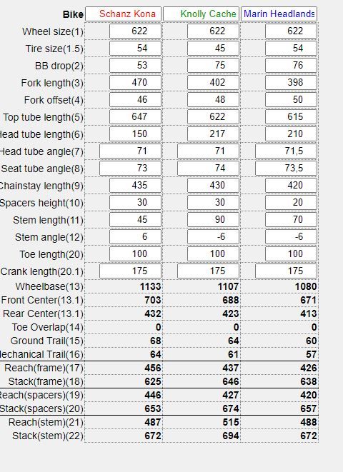

Mein Headlands ist Serienmäßig mit 70er Vorbau gekommen, das erscheint mir beim fahren immer noch einen Tuck zu lang, wenn ich meine Hände bequem auf die Hoods lege bin ich geschätzt zwei cm von den Bremshebeln weg. Hab heute einen 50er Vorbau in der Restekiste gefunden, werde mal testen wie sich das so fährt.

Dann sitzt du mit 50mm auch schon eine gute Ecke kürzer als ich aktuell. Habe grade mal dein Headlands mit eingegeben. Verkürzt sich bei 50mm auf 469cm
