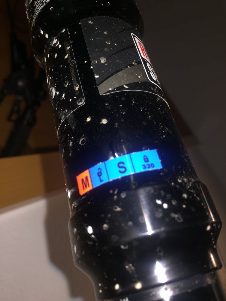

an dieser stelle nochmal meine frage - kann mir bitte jemand den tune des jeffsy-deluxe nennen, also die zwei buchstaben für zug- und druckstufen-tune (+ggf. noch den zusatz dahinter)
tausend dank! :)
Die Rockshox-Dämpfer benötigen tatsächlich Einfahrzeit. Man geht von etwa 300 km aus. Stimmte bei mir ziemlich genau.
Danke für die Info, mein Jeffsy hat erst ca 60km gesehen .. da ist noch Luft nach Oben :D<
tausend dank! :)
Hi Tidi,
schaut beim Deluxe RT3 in 230x60 im CF27 so aus
