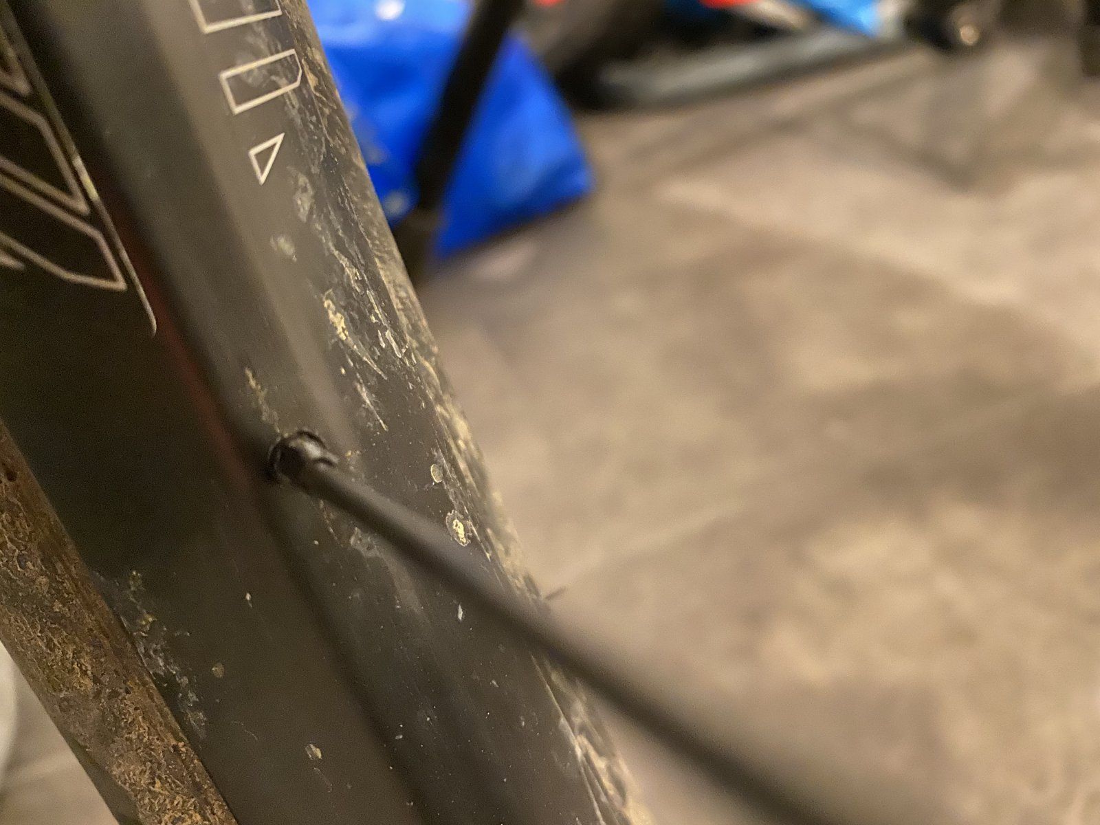

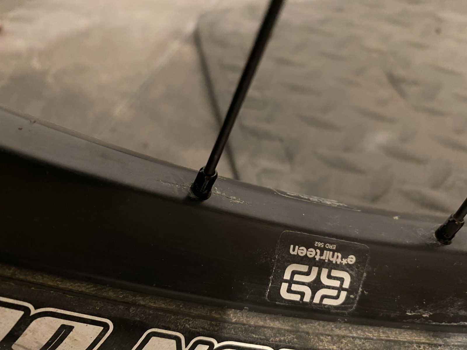

beim sauber machen meines Jeffsys 27 ist mir aufgefallen das an den Felgenringen and den Speichen kleine Risse sind. Muss ich da was machen? oder kann ich einfach so weiter fahren. bis jetzt hat es gehalten
ich hoffe man kann es auf den bildern erkennen
Anhang anzeigen 1096642Anhang anzeigen 1096643
Sah bei meinem Hinterrad am Jeffsy Pro 29 auch so aus (nach fünf Monaten).
Ich habe ein komplett neues Hinterrad bekommen.
Schreibe Ethirteen direkt an.
Kopie der Rechnung und Bilder reichen.
Habe von Ethirteen eine neue Felge und Speichen bekommen. Wirklich sehr kulanter Service. Jetzt bräuchte ich nur noch jemand der im Raum Ulm ein Rad neu einspeichen kann.beim sauber machen meines Jeffsys 27 ist mir aufgefallen das an den Felgenringen and den Speichen kleine Risse sind. Muss ich da was machen? oder kann ich einfach so weiter fahren. bis jetzt hat es gehalten
hat jemand einen Tipp?
