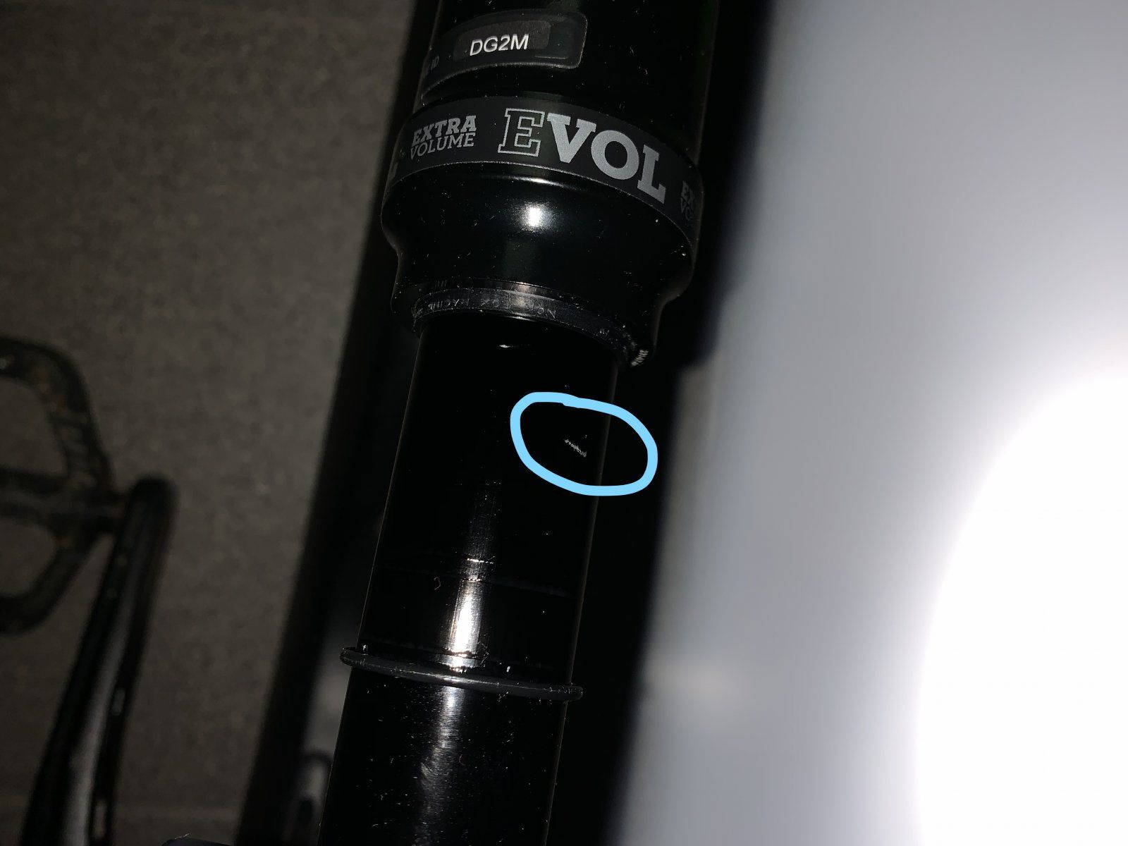

ich frag deshalb, da der dämpfer luft zu verlieren scheint, was ich allerdings erst über einen längeren zeitraum prüfen muss. außerdem hab ich mir unnötigerweise beim dämpferservice die beschichtung zerkratzt. wird der kratzer probleme machen? siehe foto.
Anzeige
Re: Size Doesn't Matter! YT Jeffsy 27,5
Das kommt ganz drauf an, wie stark er ausgeprägt ist und wie stark er die Dichtlippen verletzen wird.
Sollte eine starke Kante zu spüren sein, sollte diese mit einem Ölstein und / oder feinem Schmirgelpapier
abgezogen werden. Hier aber vorsichtig sein, damit man wirklich nur den entstandenen Überstand entfernt
und nicht noch mehr von der Beschichtung beschädigt.

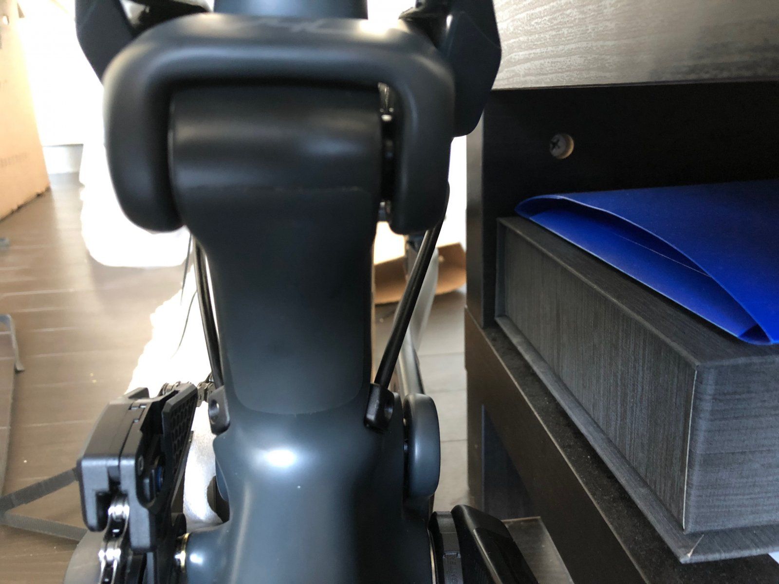

habe mein neues jeffsy xl 27.5 erhalten und gesehen, dass der hinterbau doch recht asymetrisch montiert ist. im thread hier wurde das auch schon gepostet, jedoch nie so heftig bzw war nie eine antwort von YT gepostet.. was habt ihr für erfahrungen damit? ware noch auf die antwort von yt..

Das ist schon "heftig".

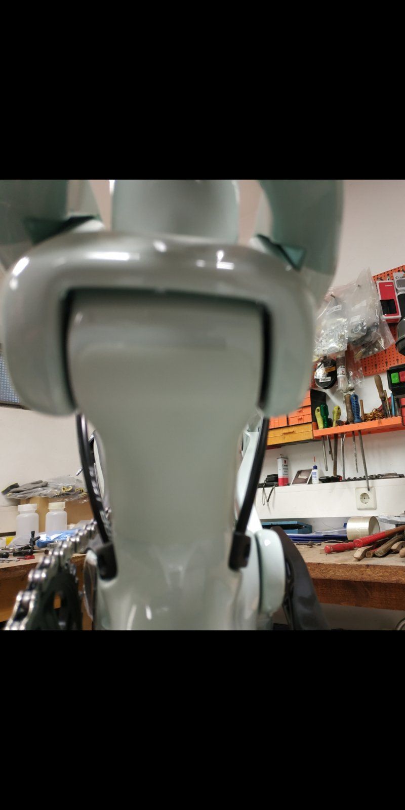

So sieht es bei meinem Jeffsy aus.
Da bin ich auch auf die Antwort von YT gespannt.
Hast du mal den Dämpfer ausgebaut und kontrolliert ob der Hinterbau am Rahmen anliegt bzw. schleift?

Bei mir schaut es ähnlich aus, bin mal gespannt was YT bei dir sagt

Kannst du denn da irgendwas hin und her bewegen?
Oder klemmt irgendwas?
Federt das Rad mittig ein?
Sieht auf dem Bild so aus, als ob da ein Distanzring zwischen ist.
habs noch nicht zusammegebaut da ichs evt wieder zurückschicke.. finds irgendwie schade bei fast 5k so verschiedene normwerte bei den distanzen zu haben. gemessen ist so der hinterbau nicht symetrisch zur sitzstrebe was für mich nicht normal ist.. klemment tut nichts, die untere hinterbauaufnahme ist auch asymetrisch
Sieht einfach nach falsch zusammengebaut aus... so hart verkacken kann doch niemand den Rahmenbau :D
Ich würd's aufmerksam und anhand der Explosionszeichnung demontieren. Dann wird - würde ich vermutlich - der Fehler auffallen. Deutlich zeiteffizienter als zurückschicken.

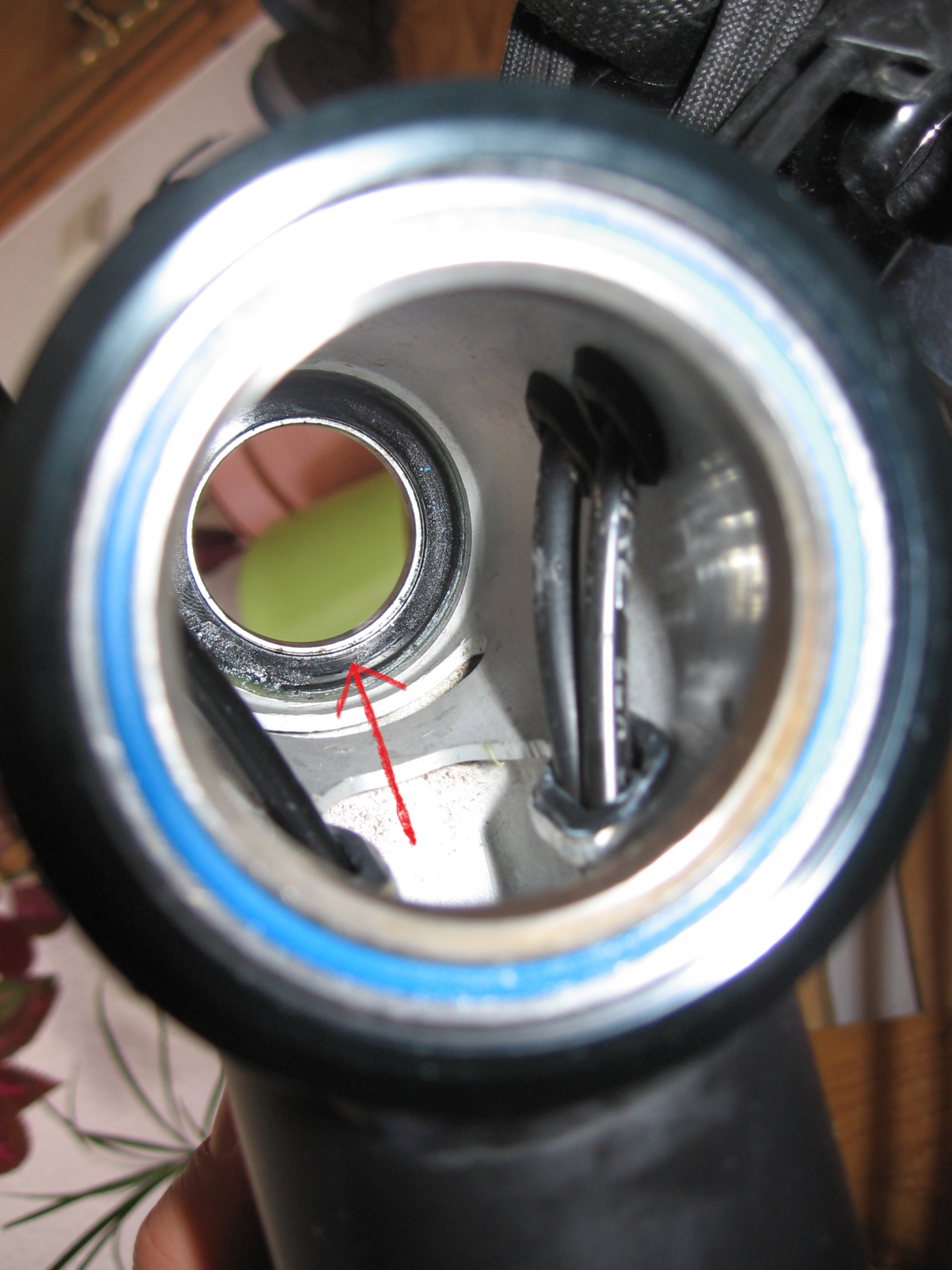

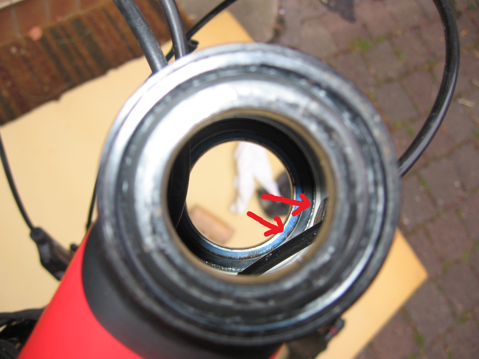

Hallo zusammen,
ich möchte an meinem Jeffsy 27 AL Comp von 2018 das Unterteil des Steuersatzes (ACROS AZX-203 Steuersatz ZS56) wechseln. Da es sich nicht mit der Hand herausnehmen lässt, muss ich es wohl einmal ringsherum mit einem Schraubenzieher austreiben. Weil ich noch nie einen Steuersatz gewechselt habe, will ich sicher gehen, dass ich den Rahmen nicht beschädige. Wenn ich den unteren Steuersatz entfernen will, schlage ich am besten auf den schwarzen Ring im 2ten Bild. Das müsste die Lagerschale sein, worin das blaue Kugellager eingepresst ist, oder?
Beim oberen Lager im 1ten Bild dann vermutlich das gleiche Prozedere. Ich danke euch schon mal für eine kurze Bestätigung oder Korrektur.
