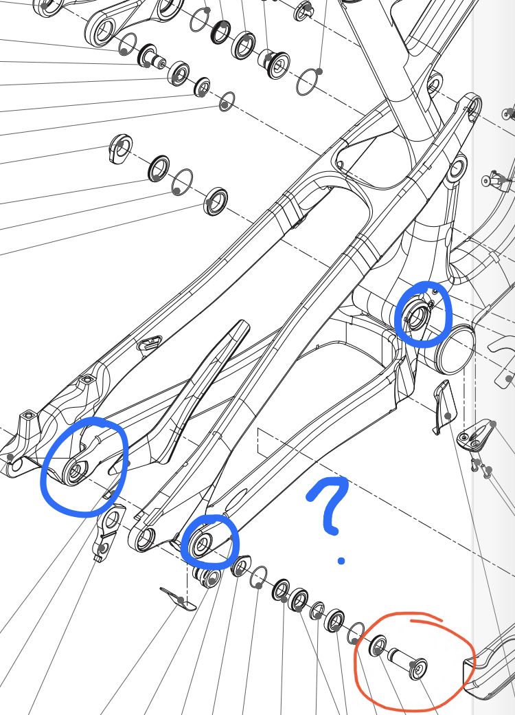

Hallo liebe Jeffsy Fahrer,
ich versuche gerade mein Jeffsy zu zerlegen um mal die Lager des Hinterbaus durchzuchecken. Sieht soweit alles recht gut aus. Folgendes ist mir allerdings aufgefallen
  • die Lager direkt im Hauptrahmen sind zwar sauber, kein Schmutz, Rost etc. lassen sich allerdings nicht mit dem Finger drehen. Ist das normal?
  • leider gelingt es mir nicht die Schrauben an der Kettenstrebe zu lösen (ich glaub das heißt am Horst Link). Somit käme ich da nicht an die Lager ran. Muss man die nach dem Aufschrauben rausklopfen? (im Bild rot eingekreist)
Würde mich über Ratschläge freuen. Mit Hinterbau und Lager hatte ich mich bisher nur wenig befasst.
Hatte ich bei meinem 2018er auch, die Lager waren zu fest eingepresst. Auf einer Seite sind ja zwei Stück, die waren schlichtweg so fest aneinander, dass sie sich gegenseitig blockiert haben. Ich habe das äußere leicht raus gepresst, dann ging es sofort zu drehen!
Dabei seit
13. August 2014
Punkte für Reaktionen
59
Ich habe ein Auspress-Werkzeug daheim rumliegen, versuchs aber doch mal einfach mit einem Splintentreiber (heißt das so???), man kommt innen eigentlich recht gut ran...
Ich denke, dass sich durch den relativ großen Hebel (Kettenstrebenlänge) einfach die Achse in den Lagern weit genug bewegen kann, ohne dass sich die Lager selbst drehen müssen.

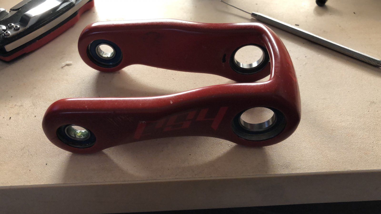

Jetzt muss ich nochmal um Rat bitten ...
Habe alles nun erfolgreich demontiert ...
Nun habe ich bei einem Lager trotz reinigen und neu fetten rauen Lauf, der bei der Montage am Rahmen auch spürbar ist (sofern ich nur obiges Teil auf und ab bewege) ... ansonsten sieht das Lager blitzeblank aus ... keine Schäden / Rost etc erkennbar.
Würdet ihr da tauschen? Oder einfach fahren bis Geräusche auftreten?
Danke und VG
Dabei seit
14. Juni 2011
5.833
Standort
Wien
Habe alles nun erfolgreich demontiert ... Anhang anzeigen 964745
Danke und VG
Einfach fahren
Rischar
Bier
Dabei seit
6. November 2006
391
Standort
Regensburg
Nur von rauen Lagern merkste beim Fahren NIX.
Beim DH Rad werden die Lager in kürzester Zeit rau. So what... Lager kannst du tauschen, wenn sie sich gar nicht mehr im ausgebauten Zustand bewegen ;)
Und ich wette, ob ein Lager sich gar nicht mehr bewegt, merken die meisten nicht - inklusive mich. Die Kräfte, die beim Fahren einwirken, sind einfach zu groß.
Dabei seit
4. Dezember 2017
217
Standort
Westpfalz
Ich mache ab und an den Dämpfer an der Seite des Flip-Chips raus und bewege den Hinterbau frei von Hand. Solange sich das noch smooth anfühlt -> einfach fahren.
Danke und VG
In welche Richting müssen denn die kleineren Lager (links im Bild) rausgedrückt werden? Kann das sein dass die genau andersrum raus müssen? Also nach innen?

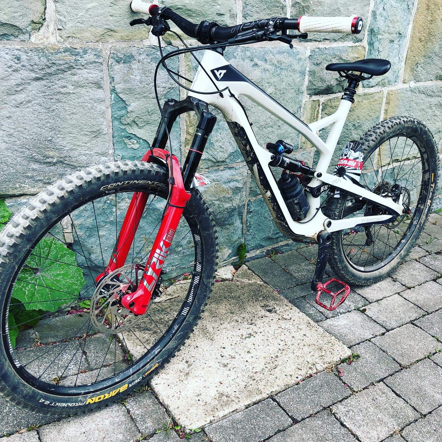

Soo upgrade auf 160/160 ist vollbracht. Völlig neues Fahrrad jetzt :) unheimlich viel Sicherheit ggü fox34 und dps - echt der Wahnsinn.
Uphill hat ein bisschen gelitten ist aber mehr als verkraftbar

Stimmt, vergessen, auf die Fragen einzugehen ;)
Uphill: bilde mir ein, dass ich merke, wie das Rad vorne etwas höher kommt. Naja, besser wird's auf jeden Fall nicht durch eine stabilere Gabel, aber an der Bergaufleistung wollte ich auch nichts verbessern...
Downhill: sehr geile Steigerung. Die 34er wollte ich schon lange austauschen - keine schlechte Gabel, aber eine ganz andere Welt als eine 36er oder eben Lyrik. Die neue Lyrik ist sehr feinfühlig und potent. Deutlich mehr Kontrolle an der Front --> präziser fahren --> schneller und mehr Spaß! Macht aus dem Jeffsy ein anderes Fahrrad :) 36er ist sicherlich auch top, aber ich wollte mal wieder n Rockshox Gabel fahren und sie ist noch bisschen günstiger.
Hinten habe ich übrigens 150 mm, weil ich die Spritzigkeit des Jeffsys nicht verlieren möchte.
