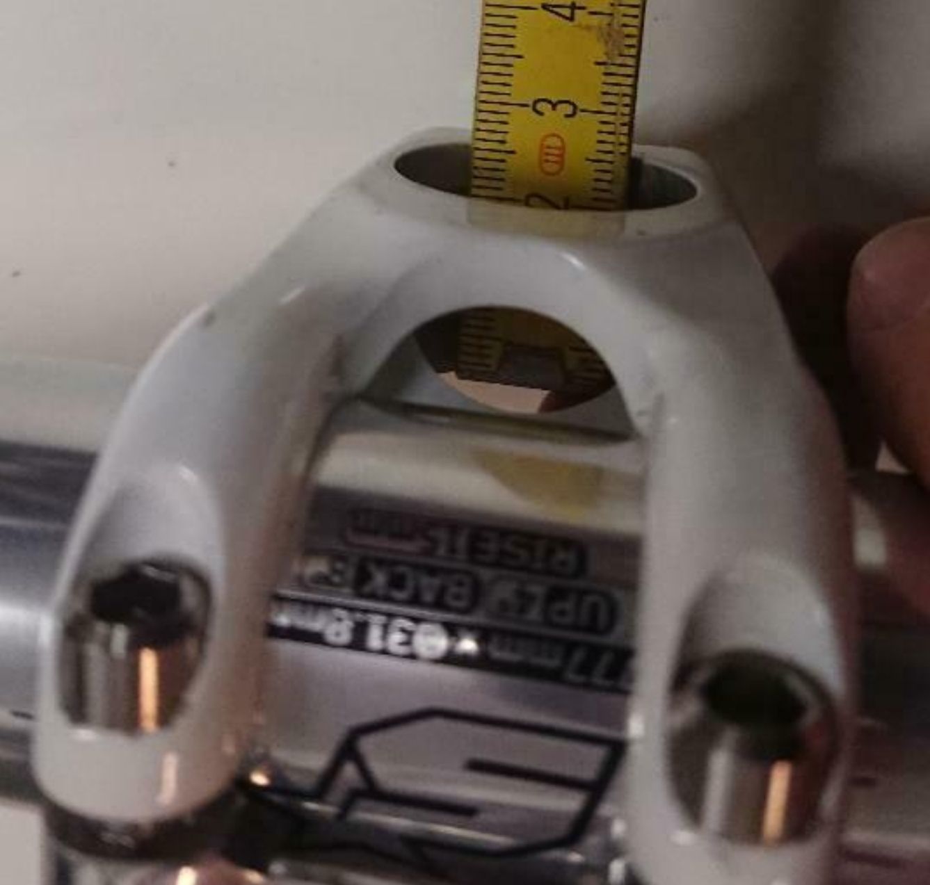

Kommt druff an, ob die hohe Steuersatzkappe oder der flache Deckel drauf steckt ... machte bei mir damals gut 1cm aus.
Anzeige
Re: Size Doesn't Matter! YT Jeffsy 27,5
Du hattest die Vorbau direkt auf der Kappe?
Jupp, den flachen statt hohen Abschlussdeckel und Vorbau direkt drauf, da allerdings noch mit ungekürztem Schaft ... :D
Habe allerdings auch schonmal beim Kauf einer gebrauchten Forke vergessen nach der Schaftlänge zu fragen und dann kam sie an und hatte nur knapp 13cm ... nuja bei 11cm Steuerrohr blieb da nur noch den Vorbau ohne Abschlußkappe auf den Klemmkonus gesetzt und Vorbau war halt dat Flachste wo jibt ...
