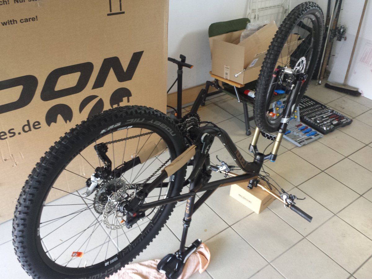

lasse es jetzt für ne Stunde auf den Kopf stehen.Anhang anzeigen 380805
Das Spiel beim Reverb kommt mir auch etwas zu viel vor. Könnte aber noch in der Rockshox toleranz liegen. Die fox würde ich jetzt mal sagen das zu wenig Schmieröl hat. Ist ein recht häufiges Problem bei allen Federgabel von RS und Fox. Probiers mal das Bike 5min auf den Kopf stellen und dann einzufedern. Denke das da die Dichtungen oder die Gleitbuchsen Quitschen[/QUOTE]
problem gelöst:) nach 2 stunden auf den Kopf wurde es deutlich besser.
Paar tropfen 0W30 auf die Rohre haben den rest getan.
Danke für die Tips
Danke für die Tips
Hast du etwas Öl ins Casting nachgefüllt oder nur aussen auf die Standrohre. Denn vor jeder Fahrt das bike 2 Stunden auf den Kopf stellen sollte nicht die Lösung sein. Ich empfehle Schmierölservice. Geht ganz einfach! Casting runterschrauben und von unter die richtige Ölmenge einfüllen. Als Schmieröl kannst du natürlich das schon verwendete 0W30 verwenden
habe nur etwas auf die Standrohre getan.
Wollte erst schauen wie sich das verhält. Sollte es wieder kommen, muss ich den Service machen. Wie schaut es dann mir Garantie aus und gibt es irgendwo eine Anleitung?
Anleitung gibts in den Fox-Techdocs und einfacher Schmierölservice darf selbst gemacht werden...soweit ich mich erinnere, da war vor einiger Zeit mal ne Übersicht in der bike bei welchem Hersteller du was selbst machen darfst.

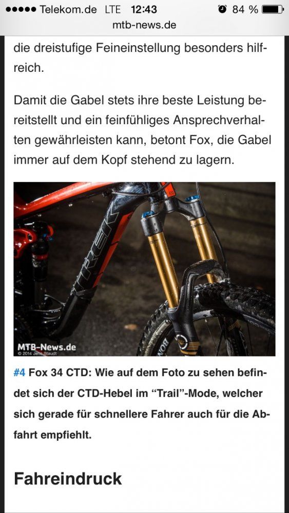

Ich glaub fox schreibt auch vor das Rad kopfüber aufzubewahren damit eine sichere Funktion der Gabel gegeben ist... Was aber sicher keiner machen wird
Also ich würde auf jeden fall selbst machen ist keine Hexerei. Sind glaub ich 3-4 Schrauben und ne Arbeit von 5-10 Min. Denke aber auch das man sie auf Garantie einschicken könnte. Ist aber die Frage ob du die Zeit ohne Rad auskommen willst. Auf der Fox Seite müssten irgendwo auch ne beschreibung sein wie man das macht und die Ölmenge stehen die eingefüllt werden muss.
Und das Rad kurz über zu drehen das die Schaumstoffringe sich mit Öl Vollsaugen ist ja OK das Rad am Kopf stehend zu lagern ist meist etwas schwer
Ja das stimmt, aber hier steht es das fox dazu rät,
