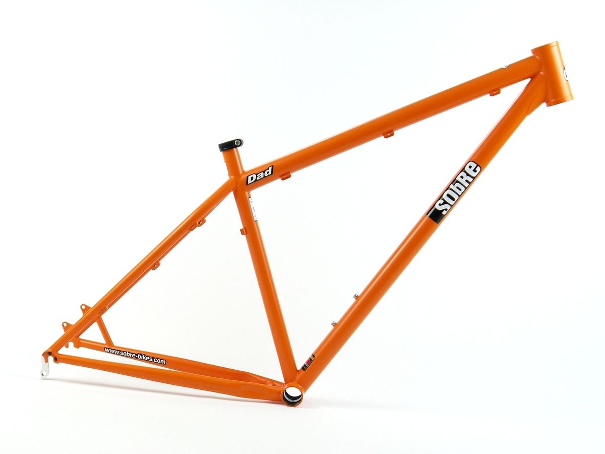

Sobre Dad "2013", inspiriert vom Onkel
hier ist nix von direct mount und X12 zu sehen. sind die aktuellen bilder von der sobre homepage.

Wird wohl ein 44er Steuerrohr sein, da passt ein 1 1/8" Schaft mit Zero-Stack Steuersatz unten, waehrend man fuer tapered Schaefte unten einen EC braucht.
ah, das ist eine erklärung. 44er steuersatz ist es nämlich - aber mit einer 100er federgabel würde das einen ganz schön steilen lenkwinkel produzieren.
Es gibt auch EC-Steuersaetze unten fuer 1 1/8" Gabeln - praktisch ein Steuersatz fuer taperde Schaefte mit einem Gabelkonus 1 1/8" auf 1.5" (einen solchen habe ich in meinem Buzzard).

das Gewicht ist übrigens top, für nen pulverbeschichteten Stahlrahmen in der Preisklasse und der RH.
Ich werd mal wieder gas29 in den Raum...cycloalp und unter 2000g...ich hab für meinen 750.- bezahlt...
