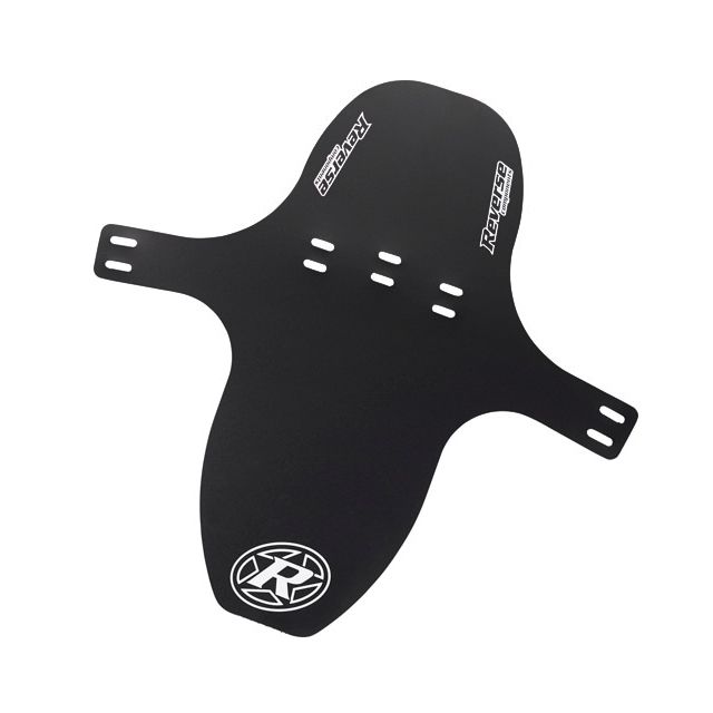

Anstelle des Fenders habe ich mir den hier geholt.
Der ist billiger und schütz auch die Einsteller usw.

@Oskill: Thema Witz: Verlänger den doch mal bitte wie von Dir vorgeschlagen... und dann einmal beherzt und kräftig EINFEDERN :-D
Spass bei Seite.... wenn du bei ausgebauter Feder komplett den Hinterbau komprimierst, so wirst Du feststellen, dass da noch so ca. 2 mm zum unteren Umlenkhebel sind - um trotzdem den Dreck effektiv abzufangen, hat es hinten die Flosse dran.
Als nächstes musst Du bedenken, dass Du noch 20 mm Kolbenhub an Sag hast, folglich im Fahrbetrieb der Fender meistens 20 mm tiefer steht. Die nicht-vorhandene Zugstufeneinstellschrsaube wird dann noch vollgedreckt, und vielleicht die unterste Windung der Feder.
Wenn Du einen Luftdämpfer hast, solltest Du die Kolbenstange vor Steinschlag schützen - diese ist beim Vivid Air oben, und da schützt der Fender optimal. Luftdämpfer sind auch die einzigen Dämpfer, wo der Fender wirklich notwendig ist - Coil-Dämpfer fahre ich seit 2009 derart positioniert, nie was passiert ausser 1 mal Kolbenstange gebrochen. Und ich fahr viel, und auch viel bei Scheisswetter.
Ich hab mir meinen Fender selbst gebastelt. Dazu einen ca 1cm Schaumstoffstreifen drunter geklebt und damit kann man den gesamten Dämpferbereich abdecken, da durch den größeren Abstand kein Kontakt zum Hebel entsteht.
Wers länger haben will, kann ja auch einfach ein Stück Gummi, z.B. von einem alten Schlauch unten ankleben. Damit gibts dann auch keine Probleme bei Kontakt mit dem unteren Hebel.

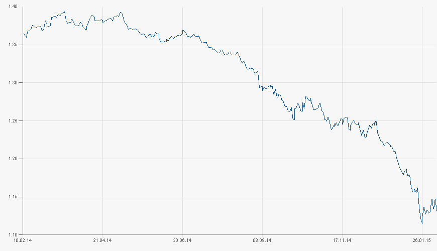

Aber hallo, wenn man sich die Entwicklung des Dollars vom letzten Jahr anschaut kommt's einem hoch...
Und je teure die eingekauften Parts bzw. die in Dollar zu zahlenden Rahmenbauer, umso höher wird dann leider das fertige Bike.
Wen es interessiert, das hier ist der Link :
http://www.finanzen.net/devisen/dollar/chart
Wenn einem bei dem Diagramm nicht die Tränen kommen...

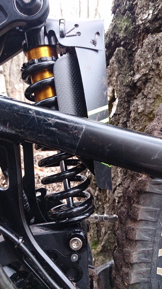

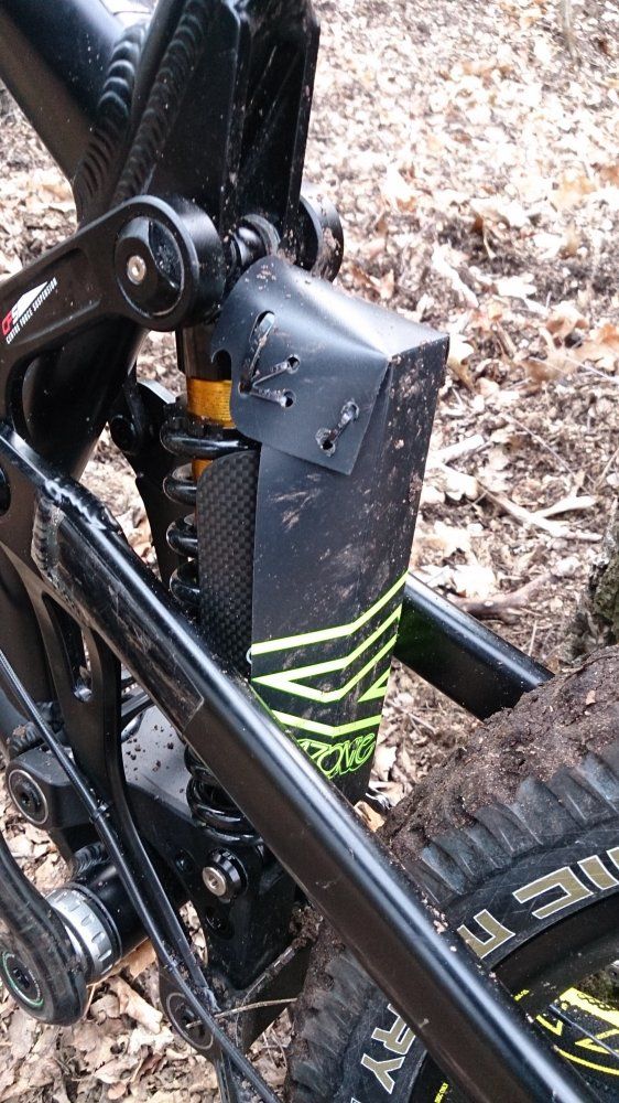

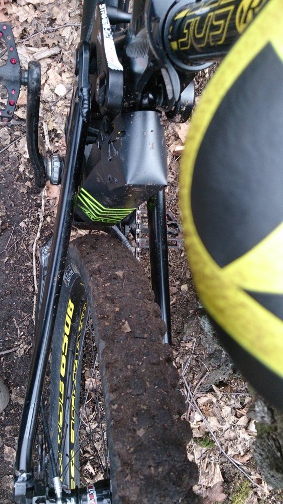

Servus, für alle die noch Sorgen um den Dämpfer haben.
Ich habe einfach einen normalen Mudfender bissel gebogen, so sind auch die Einsteller geschützt.
Man kommt aber leider nicht mehr so schnell ran.
Bin Heute auf dem Hometrail gefahren und es getestet.
Schützt gut und schlägt nicht an.
Das Bike macht jeden Tag mehr Spaß!!!
