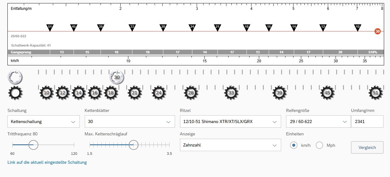

Die Übersetzung meines Neurades ist v=30 und hinten 11-51. Die 30 vorne brauche und wollte ich.
Wieso hast keine 12-fach genommen. Dann hättest 10-51 was bei 80 TF mit 30KB für 34kmh reicht.

Das Ritzelpaket ist SHIMANO 12-fach 10-51T
Sorry, mein Fehler in meinem Text:
Ja aber dann hast doch eine schöne Bandbreite.
34kmh (80 TF) tritt keiner mit einem MTB wo Schrankwand im Wind bist mit grobstolligen Reifen länger als Sekunden.
Entfaltung 1,38m bei einer Kurbelumdrehung. Das ist ganz grob 1,5 Schrittlängen, bei kleineren Menschen eher 2.
