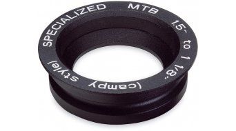

Was ist denn von dem Reducer von Specialized zu halten? Also sofern man sich nicht das Rahmenkit gekauft hat, wo man dann sowieso einen kompletten Steuersatz braucht, sondern z.B. wie ich das SX Trail I und eine 1 1/8" Gabel einbauen will. Funktioniert das Ding? Hab davon nämlich noch nichts gelesen. Kann man z.B bei Hibike für 20 € erwerben. (http://www1.hibike.de/?sessionID=A5...D=&productID=1317fb9523c7a96c83509e511931f98b)
Wäre dann ja um einiges günstiger als ein neuer Steuersatz.
Ach ja, und wenn das funktioniert, braucht man doch auch einen 1 1/8" Gabelkonus, oder?
Gruß Oli

Gibts denn irgeneinen anderen Steuersatz für das 09er SX Trail um 1 1/8" Gabeln zu verbauen. Der Konan passt gerade nicht so richtig ins Budget.

hi basti,
den Konan kannst nur einbauen wenn auch ne Gabel mit konischem Schaft hast...
wenn deine Kohlen knapp sind dann ersteiger dir in der Bucht 2 günstige Steuersätze und mach daraus einen. Das anbauteil von Spec. würde ich weglassen...unnötiges Gewicht der Klotz..

Hallo zusammen,
für mein SX Framset mit der Totem 1 1/8 nehme ich unten den Syntace Reduziersteuersatz her. Oben irgendwas von FSA der noch rumlag. Der Syntace hat den Vorteil, dass er sehr niedrig aufbaut, was bei der großen Gabel dem Lenkwinkel hilft.
