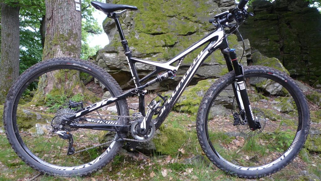

Sodele,
nach knapp 200km und 3700hm mal meine ersten Eindrücke vom Elite Carbon
positiv
-ich stehe auf die 29er. Die Traktion bergauf is fantastisch, ich komme Stellen hoch, die ich mit meinem 26er Stumpi einfach nicht geschafft habe. Die grossen Räder rollen dermassen sicher über Hindernisse, dass es eine Freude ist.
Bergab im steilen Gelände keine Überschlagsgefühle und mehr Sicherheit.
-der Carbon Rahmen. Also ich finde, dass es nicht nur eine Sache des Gewichts ist, ich hab das Gefühl, dass der Rahmen mitarbeitet. Irgendwie fühlt sich das Material lebendig an.
-von 29er Trägheit keine Spur. Im Gegenteil kommt mir das Camber eher agil vor. Gute Kombi aus kurzem Radstand, steilem Lenkwinkel, 720er Lenker und einem 75er Vorbau. Das mag aber auch daran liegen, dass das Stumpi einfach "mehr Bike" war, etwas schwerer, mehr FW etc.
-Shadow Plus. Hatte ich vorher nicht. Kette schlägt kaum noch auch wenns ruppig runter geht, positiv ausserdem, dass es sich knackiger schaltet.
-CTD Performance Dämpfer. Hatte ja vorher das Brain am Stumpi. Pflegeleicht ja, aber ich empfand es als schwierig die 100% richtige Einstellung für alles zu finden. Mit CTD stelle ich einfach den Regler und der Hinterbau arbeitet so, wie er in der jeweiligen Situation soll.
neutral
-die slx Bremsen sind wirklich gut, definitiv besser als alle Avids, die ich bisher hatte. Wenn es allerdings zur Sache geht und länger bergab, lassen sie auch schnell nach. Wenn die ersten Beläge runter sind, werde ich mal IceTec probieren. Hoffe, dass es dadurch besser wird (?)
-Autosag....hmm, naja. Zu hart halt irgendwie...
-RS Revelation 110mm. Natürlich etwas straffer als ich es gewohnt bin. Auch hat es gedauert, bis ich den richitgen Druck gefunden habe.
Wenn man von drei cm mehr Federweg kommt, ist es ungewohnt. An technischen Stellen bin ich bergab, trotz der 29er, im Moment noch langsamer. Ich denke schon drüber nach, sie auf 120mm umzubauen - auch wenns eher nur fürs gute Gefühl wäre.
Allerdings möchte ich die Geo des Camber nicht zu sehr verändern. Ein cm mehr FW dürften aber drin sein denke ich.
negativ
nicht viel...Pedalstrokes hatte ich einige. Die werden aber weniger, je mehr ich fahre. Hat wohl eher was mit Gewöhnung an das niedrigere Tretlager zu tun.
Und meine Command Post hält die Luft nicht :( Das dürfte aber über Garantie zu beheben sein.
Insgesamt bin ich froh mit dem Camber. Auch wenn ich manchmal noch zum Stumpi rüberschiele. Wenn ich aber ehrlich zu mir selbst bin, ist das Camber für das, was ich fahre, das beste Rad. Bergauf ist es einfach der Hammer. Bergab muss ich wahrscheinlich einfach noch ein bisschen mehr Vertrauen in das Rad finden. Es kommt mir so fragil vor, dabei ist es das gar nicht. Evtl. hilft ja da eine neue 120mm Air Spring Assembly für die Revelation..mal sehen

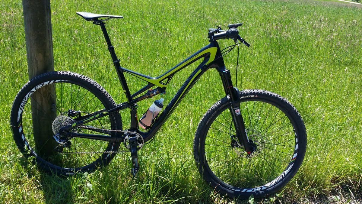

K@iser... heute die erste kurze Ausfahrt mit deinem alten Bike und begeistert!
Mal ganz davon abgesehen das sich das Camber unerwartet gut fährt ist der Aufbau mit XX1, Reverb und cleanen Matchmaker traumhaft. Hätte ich selbst nicht besser machen können. (Habe nur Ergon GX1 Griffe montiert und Fertig.)
Morgen geht es auf ne große Runde.
So....große Tour ist rum. 3 Stunden und zum Abschluss den Borderline in Freiburg runter.
Das Radl hat einige Fahrfehler weggesteckt und geht erstaunlich gut bergab. Ein zwei kleine Sprünge habe ich auch schon hinter mir.
Mit dem Gewicht von 11,3Kg ist es nicht nur ein Trail Bike sonder ein rundum gelungenes Tourenbike. Mit dem bestellten 34 Ritzel für die XX1 wird es wohl auch den einen oder anderen Marathon sehen.
Und so eine Reverb macht wirklich Spaß!!
