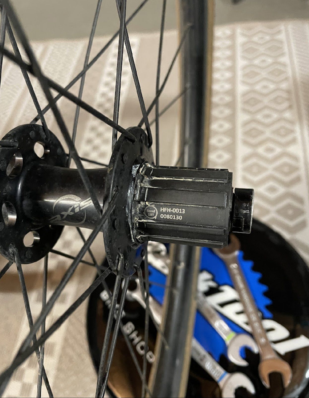

Mein Hinterrad macht komische Geräusche im Leerlauf und ich wollte mal den Freilauf fetten. Leider bekomme ich diesen nicht ab.
Hat jemand einen Tipp für mich?
Die Kappe rechts davon habe ich abgeschraubt und die Achse bekomme ich raus. Der Freilauf sitzt jedoch weiterhin fest.
