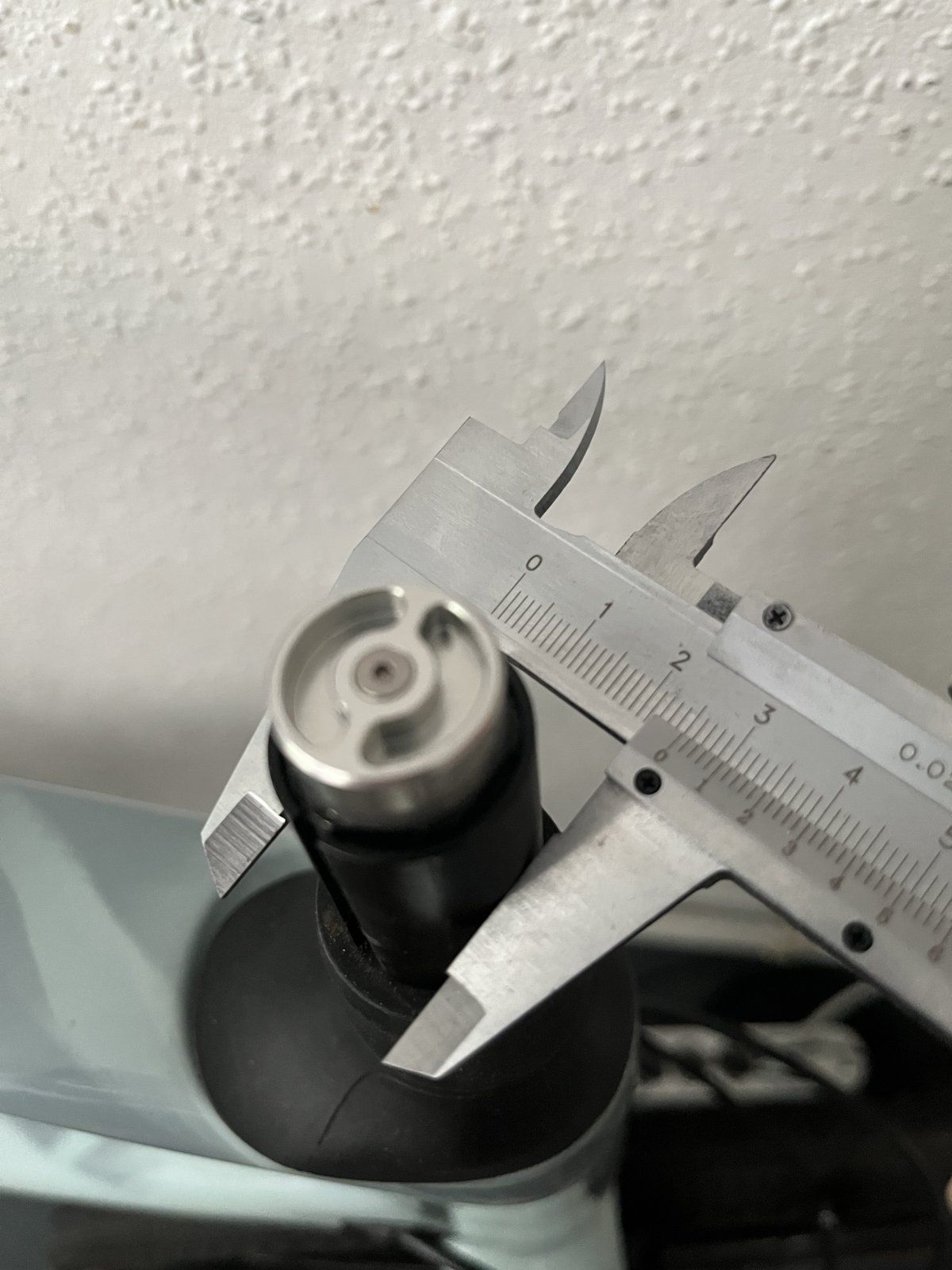

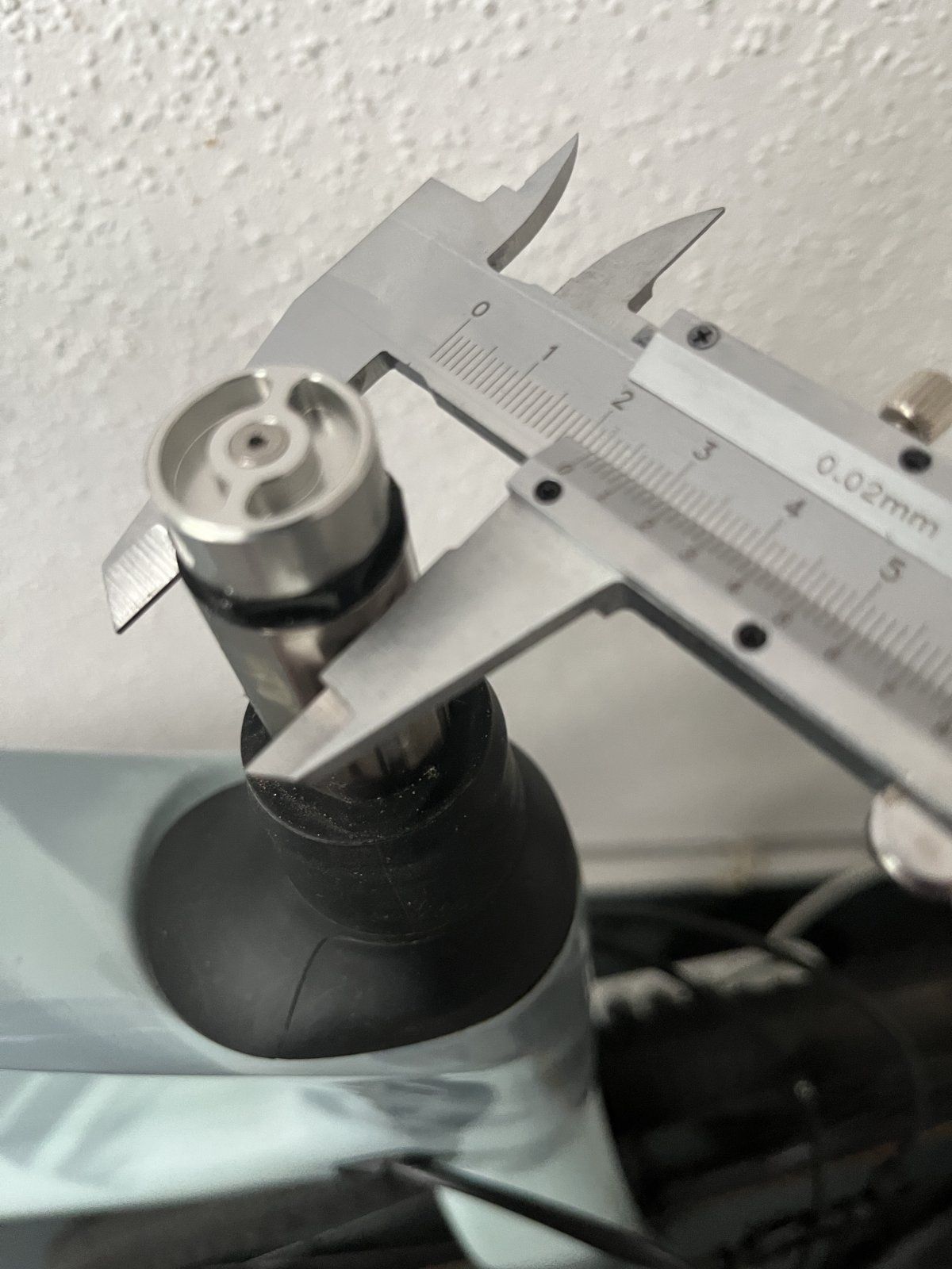

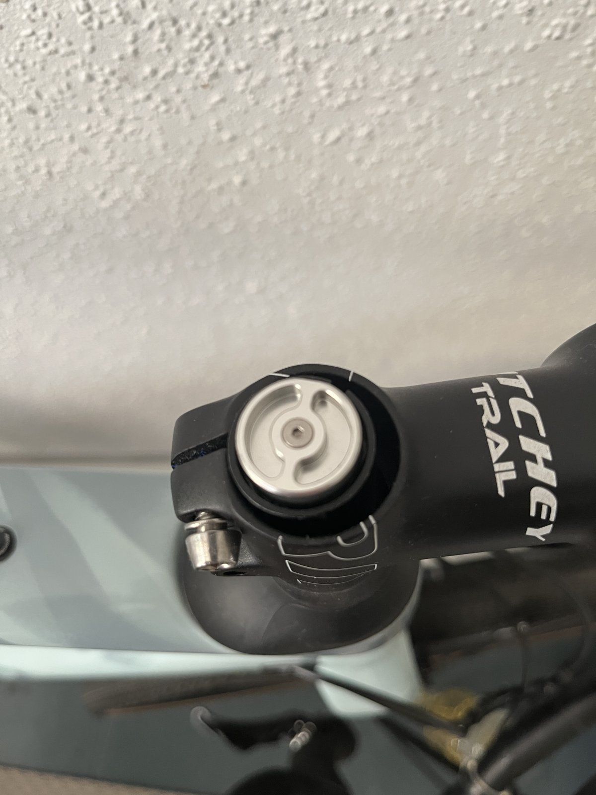

Jetzt habe ich noch ne Frage bezüglich des Vorbaus. Der verbaute ist mir mit 100mm zu lang. Ich hab noch einen kürzeren am alten Rad den ich mal Testweise installieren will. Jedoch hat das Rad wegen des Future Shock Dämpfers an der Vorbauaufnahme nur 22mm Durchmesser. In dem originale Vorbau ist da auch schon eine Reduzierhülse verbaut und der Vorbau hat 1 Zoll (~25mm) Durchmesser. Der Vorbau den ich noch habe, hat da natürlich die üblichen
28,4 mm.
Fahrt ihr alle noch den originalen Vorbau oder wie habt ihr das gelöst? Reduzierhülse. Von 31.8 auf 22 mm habe ich keine Gefunden.
Mhm also der von dir verlinkte Vorbau hat ja als Schaftdurchmesser 28,6mm angegeben.
bei mir hat der Schaft 22,x mm (siehe erstes Bild). Mit Spacer dann 25,x mm.
Kann mir schwer vorstellen das es einen 28,6mm Vorbau gibt der da hält. Wenn ich meinen da drauf setz hab ich da rings rum massig Platz.

Kann sein, dass bei mir noch ein dickerer Spacer bei lag. Hast du das Originalzubehoer?
Das Teil hier?
https://webshop.bestbike.de/de/future-shock-15-20-stem-shim-1-1-8-stem.html
Hab das Rad gebraucht gekauft und nicht alles an Zubehör. Laut Beschreibung auf der von dir verlinkten Website ist es wohl nur bis 2020 beim Diverge dabei. Wahrscheinlich weil sie dann ab 2021 den Future Stem Vorbau mit 1Zoll verbauen.
EDIT: hab auf der Support Seite für das Roubaix einen entsprechenden Hinweis gefunden:
Note that the Future Stem is only for Future Shock-equipped models as the inner diameter is smaller than a conventional steerer. If a rider would like to use a standard stem, a shim is available, S199900023.
