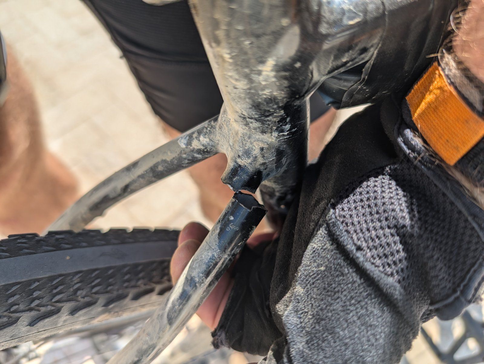

Ja, ist der Alurahmen. Kann man sowas vielleicht schweissen?

Den Händler bei dem ich es gekauft hatte gibt es nicht mehr. Das wird sicher lustig...
Ich hab mich bzgl. Speci aufgrund meines Neukaufs (in Chemnitz und weit weg) und Canyon-Rahmenbruch-Erfahrungen zu dem Thema etwas schlau gemacht. Theoretisch kannst Du zu einem beliebigen anderen Speci-Händler gehen sagt die "warranty"...theoretisch kannst Du ja nur Gewährleistung beim Hersteller in Anspruch nehmen weil keine Garantie mehr/Ü2 Jahre aber das sollte ja wegen "lifetime" kein Problem sein...

p.p.s: Alu kann man nicht/schlecht schweissen an tragenden Stellen...hab ich selber mal machen lassen und hat einen Monat gehalten)...liegt wohl an der Vorbehandlung des Rahmens.
Ok, danke. Ich haette wahrschleinsich eh kein Vertraeuen in den Schweissjob von irgendwem, dessen Talent ich nicht einschaetzen kann.
Mein Plan ist aehnlich wie du beschreibst. Habe einen Nachfolger beim Haendler im Auge, welchen ich mir Morgen hoffentlich anschauen kann. Kaufbedingung: Er muss sich um die Garantie vom kaputten Rahmen kuemmern. Falls erfogreich bekommt die Frau das Alubike.
