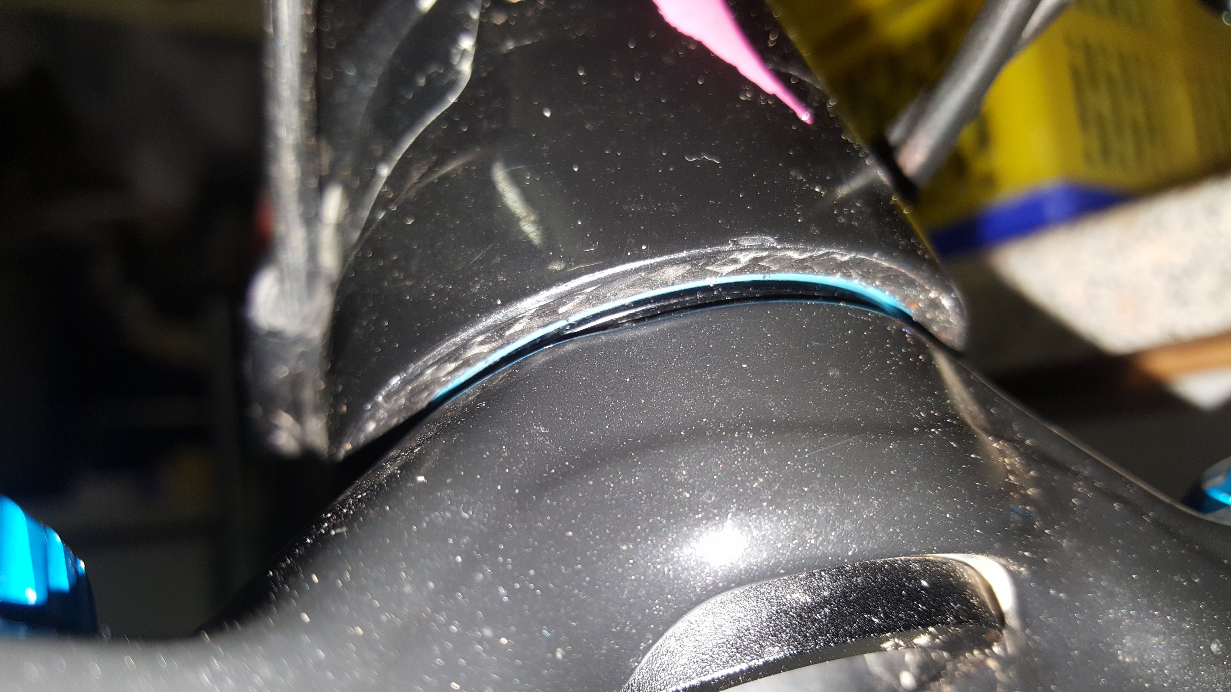

hatte meine Öhlins RXF 36 ungefahren zum Recall. Nach Einbau und Vorbauwechsel kommt mir das obige Spaltmaß recht groß vor.
Ist das bei euch auch so?
Enduro 2018 29 mit FSA Steuersatz.
Soll halt auch ne Dichting zwischen und drehen muss es sich auch noch.
Ist aber auch der Grund dafür, dass die FSA Lager nur von kurzer Haltbarkeit sind.
Habe Unten nen Cane Creek 110 verbaut.
Oben passt dieser ab MY17 leider nicht, dort ist aber auch weniger Dreck- umd Wasserbeschuß.
was genau von Cane Creek hast Du da verwendet? Bin Leihe und würde mich über einen Link freuen.
Danke
Salkin
Hier gut zu erkennen wie sauber die Dichtung des Gabelkonus anliegt. Da werden Wasser- und Dreckbeschuß schon sehr gut minimiert.
Einbauen und vergessen.
Gruß
Über
Jepp, ich. Tut was er soll, klappert nicht, ist ordentlich verarbeitet, kurzum ich bin zufrieden.
