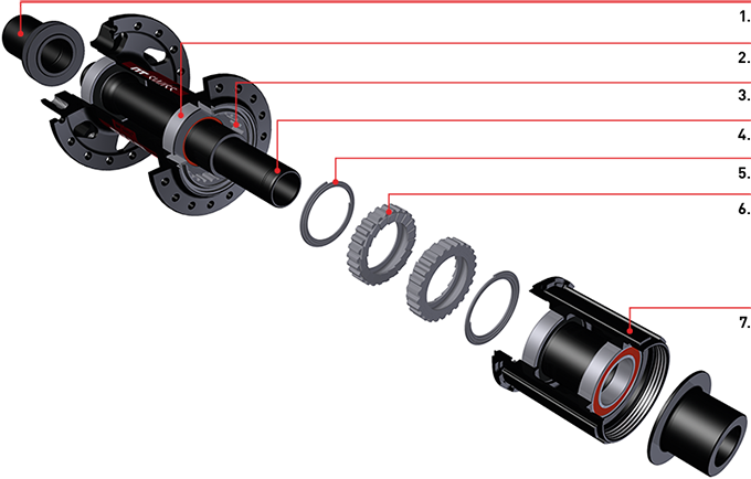

Bau die Laufräder doch einfach mal aus, und zieh die endkappen ab. Auf der Lagerdichtung steht dann meist die Lagerbezeichtung. Über diese, kann du dir dann im Netz die Lager raus suchen und bestellen.
Bin gerade auf der Arbeit und hätte direkt bestellt falls sie jemand die Maße zur Hand hätte.
Für's HR sollten es 6903 Lager in 17x30x7 sein.
Moinsn,
das sind die Lager aus dem Freilauf. Die zu tauschen ist schwierig, da lohnt schon fast ein Tausch des Freilaufes.
Achslager sind 6902. Welchen LRS hast du denn genau verbaut? Sperrklinken oder Ratchet-Freilauf? Der Ring im Nabenkörper muss herausgeschraubt werden, damit du das Lager tauschen kannst. Die Dinger sind oft des Todes fest. - Ohne das entsprechende Werkzeug kannst du das Lager der Antriebsseite nicht tauschen. Der Durchmesser unterscheidet im Durchmesser bei Klinken/ Ratchet.
Teil Nummer 3 meine ich mit dem Ring.
Gruß
Stephan

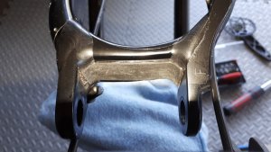

Ist in irgend einem us Forum schon ausführlich behandelt worden - da hat Specialized nun die Stelle mit lackschtzfolie angeklebt und angeblich auch so a gummi Tape beigelegt(bei manchen!?) Um den Spalt zu überkleben
Aus aktuellem Anlass bei meinem 2019er 6Fattie:
Hinterbauschwinge entkoppelt und mit diesem beigelegtem Gummitape beklebt.
Am Rahmen klebte schon eine transparente Schutzfolie, die habe ich nun erst mal belassen.
Edit: Oder macht es mehr Sinn diese Folie ebenfalls durch ein Gummitape zu ersetzen?
Danke für den Hinweis.
Dabei gleich mal eine Frage: Auf dem ersten Bild ist diese Klemme für die Bremsleitung zu sehen, die man in die Achse der Hinterbauschwinge steckt. Bei mir klemmt diese nicht mehr richtig. Habt ihr einen Tipp dazu?

Moinsn,
Gruß
Stephan

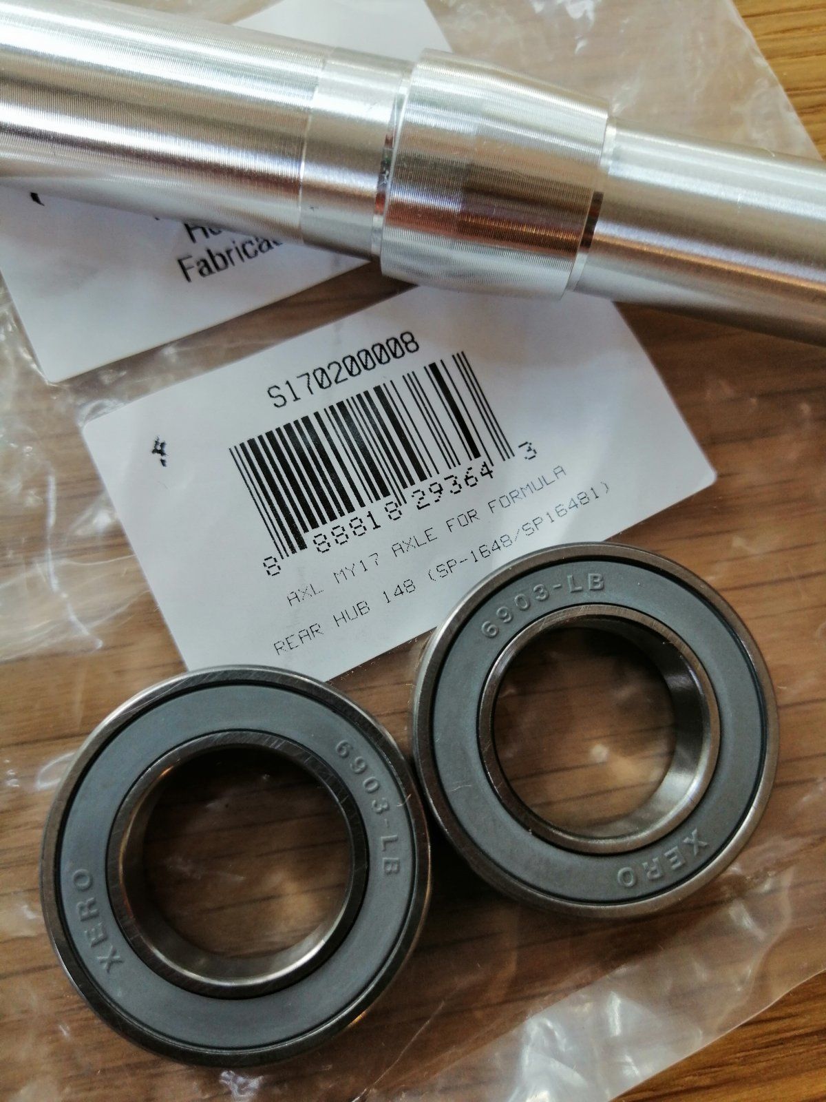

Specialized hst mir nun eine neue Achse und Lager geschickt - mal schauen, ob ich das getauscht bekomme und ob danach Ruhe ist....
