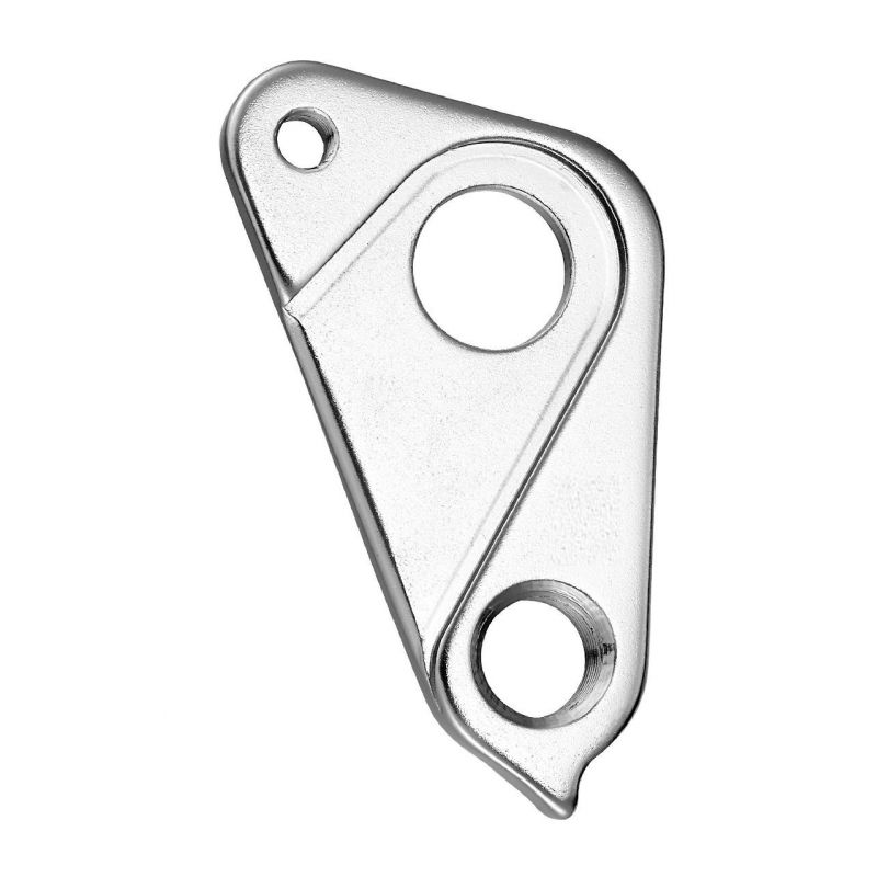

Eine Frage an die Spezis hier da ich keinen neuen Thread dafür aufmachen will:
Welches Schaltauge passt für ein 2015er E29 / Specialized - Enduro Expert?
Möchte einen Ersatz als Sicherheit im Bordwerkzeug dabei haben.
Passt diese Geschichte hier? https://www.schaltauge.com/Specialized-Schaltauge-487
So sieht das Schaltauge an meinem Bike aus.
