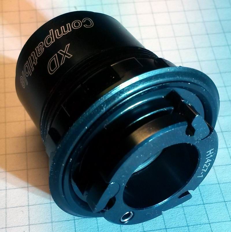

Edit: stimmt. Könnte sein, dass man an der 10fach Endkappe für die Verwendung im XD Freilauf die 'Lagerabdeckung' etwas kleiner machen muss.
XD Endkappe passt auch für 10fach, umgekehrt nicht.
Kannst anstelle der 142+ Kappe auch eine normale DT Endkappe für 12x142 nehmen und aussen 2mm abdrehen.
Ebenfalls habe ich einen XD Freilauf von DT drauf. Je nach Nabe Version für Zahnscheibe (SL) oder Sperrklinken (Alu) wählen.

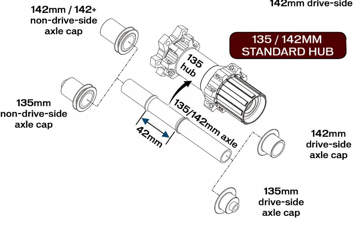

Danke erstmal für die Tips,
ich habe mittlerweile rausgefunden, dass ich die im Bld zusehende Nabe habe mit 142 drive-side axle cap und 142+ non-drive-side axle cap.
Nachdem ich den Freilaufkörper abgezogen hatte konnte ich die Sperrklinken sehen. Daher müsste doch auch dieser Freilauf passen in 12x142
https://www.bike-components.de/de/D...rive-System-p42874/schwarz-5-x-135-mm-o25832/
oder?
