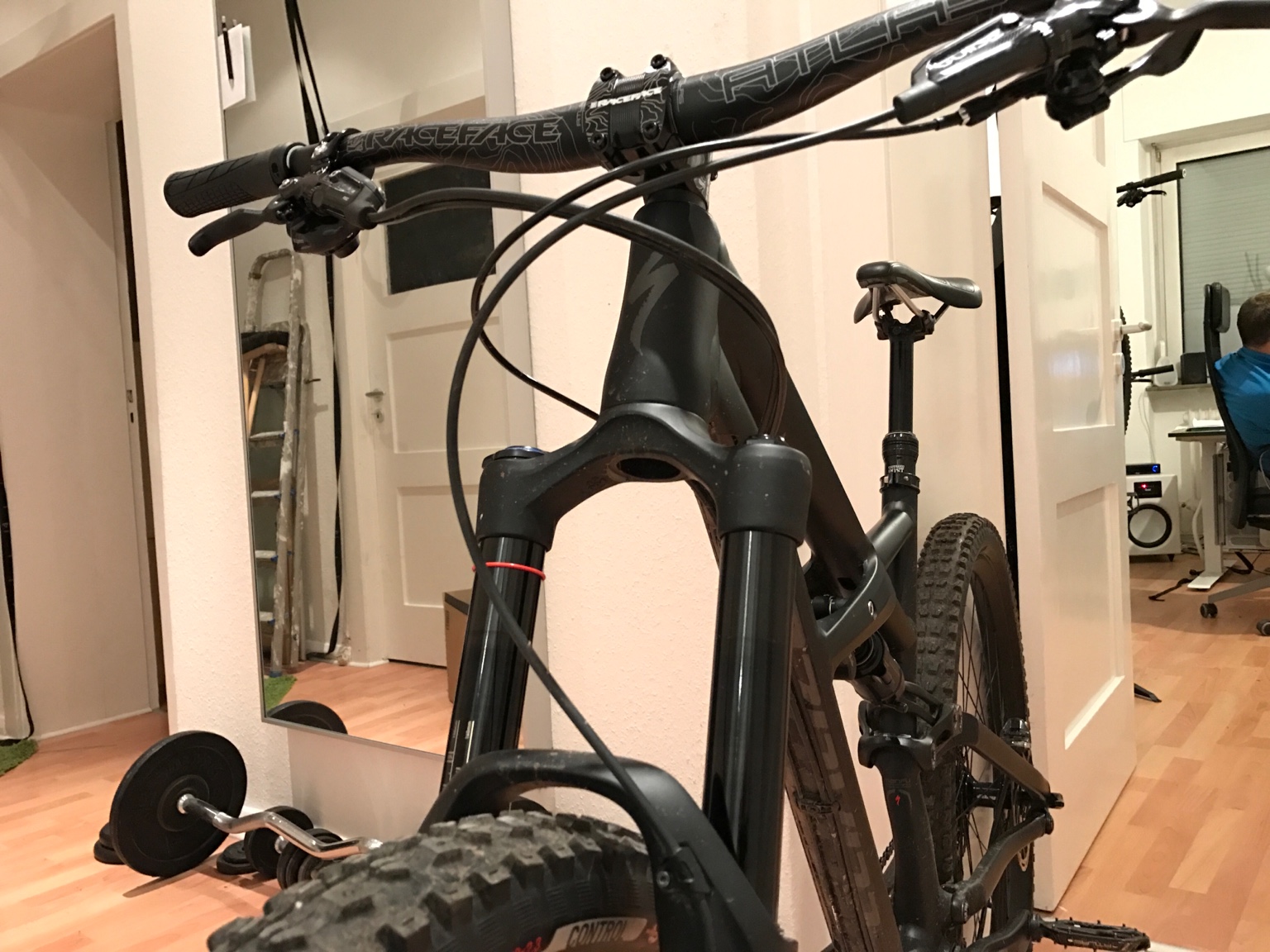

Wirklich? Die 2.6" sollte 65mm breit sein. Beidseitig habe ich noch 11mm spiel beim Purgatory 2.3" (56mm). Ist das Heck des Enduros so weich? Mein anderes Rad hat nur 3mm Spiel zwischen Reifen und Rahmen, da hat noch nichts geschleift (Rocky Mountain Element).
Wirklich, ich habe es selbst probiert, im Bikemarkt ist der NN 2,6" vom Hinterrad. Die Strebe ist dort, wo der Reifen sitzt nicht mehr symmetrisch, rechts ist sehr wenig Platz. Bei 1,1bar und flott gefahrenen Kurven kann er rechts schleifen. Schleift er bei dir nicht fährst du die Kurve nicht schnell genug.
Was ist die Maulweite deiner Felge?
