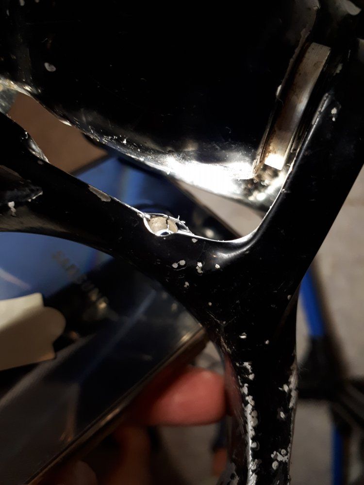

hier! ich auch. beim entlacken bemerkt. aber wurscht. fahre damit seit nem jahr und keine probleme.
grüße
Mir ist es trotzdem nicht geheuer... vor allem wenn nicht ICH damit unterwegs bin... da ist mir das wohl meiner Freundin bedeutend wichtiger.
Warum hast du es nicht reklamiert?
Hat bedeutend länger als das Niner gehalten:)
Sollt problemlos Ersatz von Speci geben.
Das hoff ich auch ... bin heut mal beim Händler... bin zuversichtlich.
Naja, i fahr seit Anfang des Jahres Slash29. Aber du hast recht, das Niner WFO war nach 2j 2mon. durch. / kein Vergleich zum E29! Die Rodel marschiert, da wird einem schlecht :D
ich hab den rahmen gebraucht gekauft. der verkäufer wusste von nix. da dieses teil kein tragendes teil ist und auch direkt im bereich der achse, habe ich mich entschlossen es nicht zu füllen/zu schweissen.
grüße
