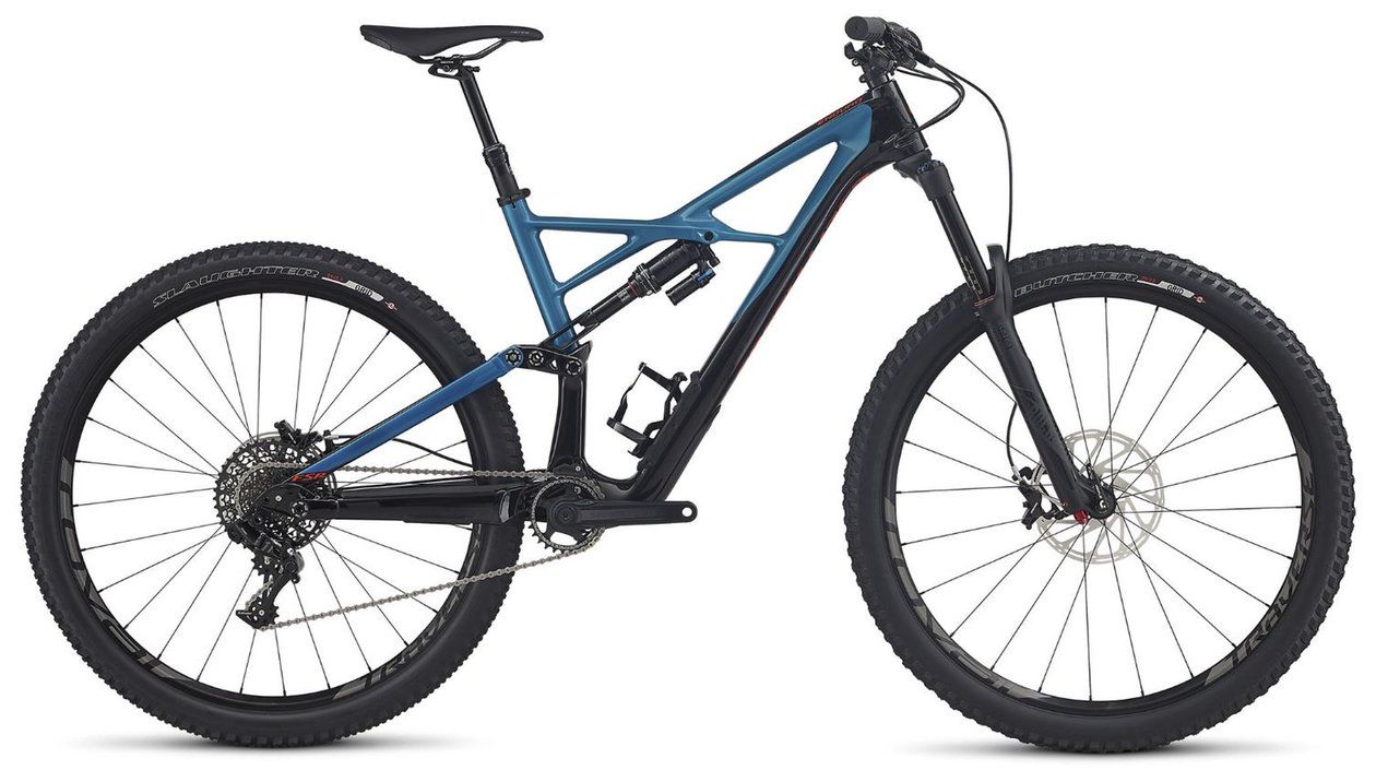

Habe die maße nach dem Link Umbau vom 2018 Model mal verglichen .
Habe jetzt den selben Radstand wie das 2018er Model (xl Rahmen 1245mm) ich glaube nicht das sie den
Hauptrahmen 2018 verändert haben sondern die Geoveränderung nur mit den Link und Yoke erzielt haben.
Reach hat sich aber 2018 auch verändert...
Ja richig aber nicht übern Hauptrahmen.
Dämpfer/Yokeeinheit ist etwas kürzer geworden.
Die Wippe steht in einen ganz andern Winkel (steiler nach oben) so das die Sitzstreben höher an den Sitzsrohr sitzen,
so sengt sich Trettlager ab und der Lenkwinkel wird flacher.
Beim 650B sieht das aber anders aus da gibt es ja nur das Yoke ohne Wippe.
Eine Verlängerung des Reach ist nur durch eine Änderung des Hauptrahmens möglich, sofern der Lenkwinkel nicht steiler werden soll (und das ist er nicht geworden)...
Wo soll den sonst der längere Radstand her?
Es ging um den Reach. Dieser lässt sich nicht ohne Änderung des Hauptrahmens erhöhen. Eine Verlängerung des Reachs über den Hauptrahmen führt zwangsweise auch zur einer Erhöhung des Radstands, sofern der Lenkwinkel gleich bzw. nicht flacher werden soll.

Das ist so nicht ganz richtig am alten 29er enduro wurde gerne das 650b yoke verbaut das ist kürzer ,
da haben sich lenkwinkel (flacher),Trettlagerhöhe(tiefer),Sitzwinkel(flacher) und Reach(kürzer) verändert aber
jetzt hat sich auch die Wippe geändert so das winkel(von der Wippe) viel steiler ist und somit das Yoke eigentlich länger ist .
So erklär ich mir das .
Bei der Oberrohrlänge Wagerecht messe ich jetzt auch beim xl 635mm.
Naja logisch hat das 650B Yoke den Reach verändert, eben weil es auch den Lenkwinkel ändert. Les mal meinen Text oben genau.
Beachte mal die Drehpunkte von den verschiedene Wippen.

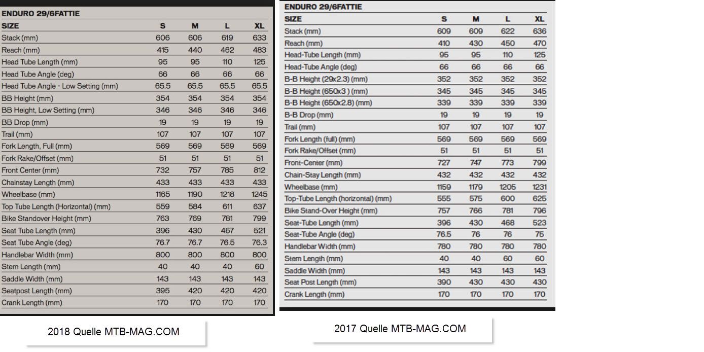

Hi...
vielleicht hilft diese Geometrietabelle bei der Diskussion.
Beide vom MTB-MAG.COM
War so frei un hab diese gegenübergestellt.
Für die Richtigkeit übernehme ich aber keine Garantie.
Und wir kommen wie oben bereits geschrieben zu dem Schluss, dass durch den gleich gebliebenen Lenkwinkel nur eine Änderung des Hauptrahmens für die Vergrößerung des Reachs verantwortlich sein kann.
