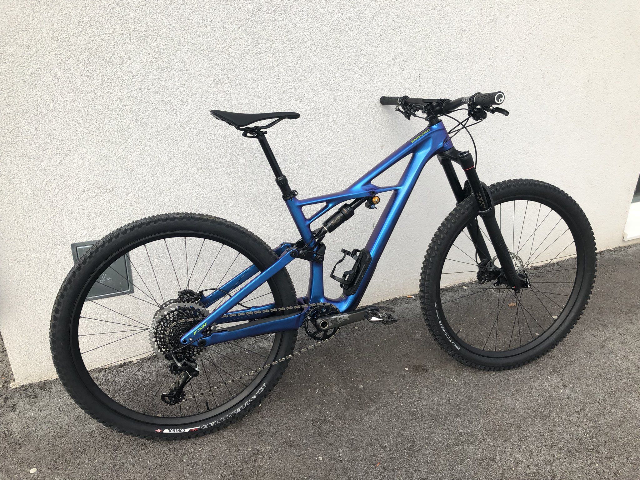

Hallo,
ich habe gegoogelt und auch einige Seiten im Thread gelesen - aber nichts passendes gefunden.
Habe ein 2018er S-Works und daher auch die Carbon-Streben.
Der Abstand zwischen Kettenstreben-Verbindung und dem Hauptrahmen ist relativ gering und das Problem sind Steine und Dreck der sich in der „Ritze“ festsetzt und beim Einfedern dann den Lack „knackt“.
Ich hoffe ihr könnt es euch vorstellen was ich meine.
Hab jetzt ein paar Ausfahrten und schon einen Stein erwischt der mir die originale Schutzfolie vom Hauptrahmen beschädigt hat und 2 unschöne Lackspuren am Hinterbau verursacht hat.
Wie habt ihr das gelöst?
Lg
Patrick

Wenn es eine Stelle gibt, die ganz besonders gefährdet ist, kannst du da auch eine Carbon Platte ankleben. Gibt es ab 0,2mm Stärke bei Ebay für kleines GeldHallo,
Lg
Patrick
