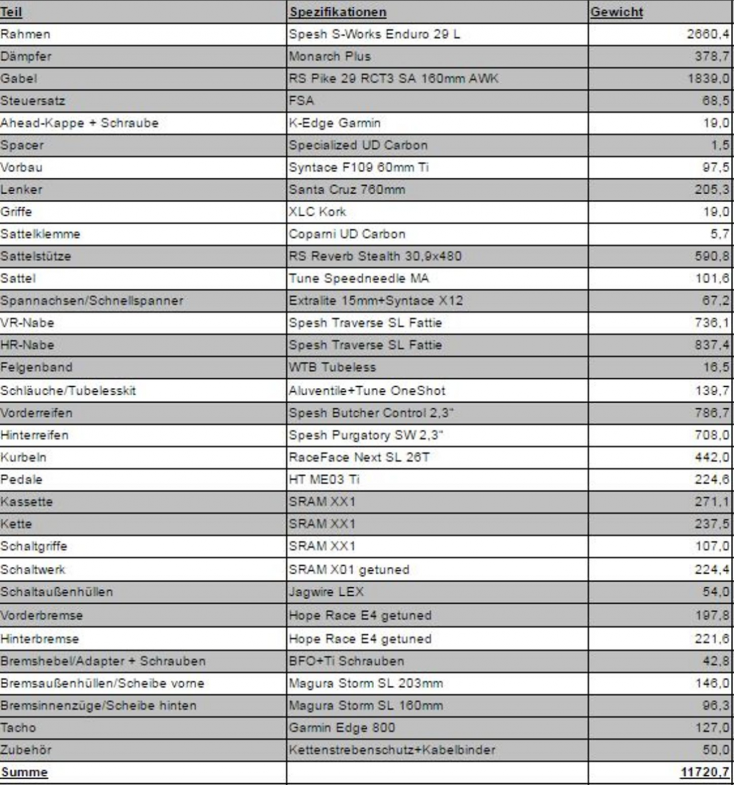

Also nachdem ihr da wild mit den Gewichten hantiert, meins wiegt jetzt 13,39 kg nach diversen umbauten. Natürlich mit carbon rahmen, also das elite
Na dann will ich auch mal :D
Enduro Expert 2016 Größe M: 12,58 Kilo an der Kern Waage mit den guten Maxxis Pneus :hüpf::i2:
Edit: Baujahr abgeändert
Es hat sich was getan. Dämpfer ist mittlerweile Öhlins, Lenker Bike Ahead, Vorbau ENVE, HR Reifen Slaughter, Scheiben Hope Floating. Dazu 1X Hebel an der Reverb, der ist zwar aus Blei, aber da ich an meinem Winterrad den Hebel für die Stütze genauso montiert habe passt das perfekt.
Gewicht hat sich aber nicht großartig verändert.
