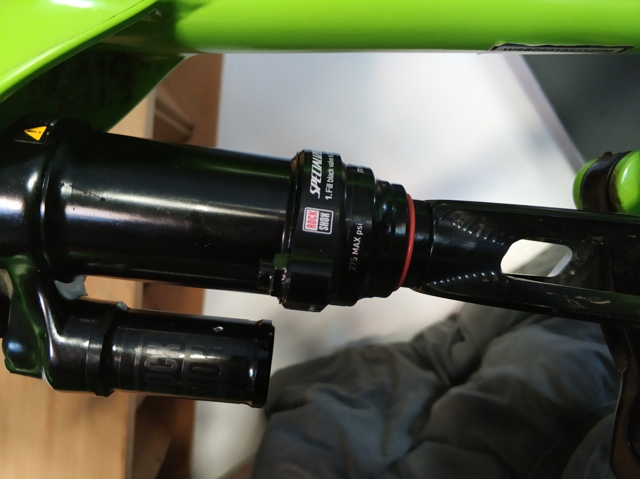

Erstmal die Yari mit der MST Kartusche bestückt und auf 170mm FW erhöht.
Die Tage hatte ich dann am Dämpfer die Hubbegrenzung ausgebaut. So waren dann Hinten min 170mm möglich.
So hatte ich 64,4° Lenkwinkel & 69,5° Sitzwinkel.

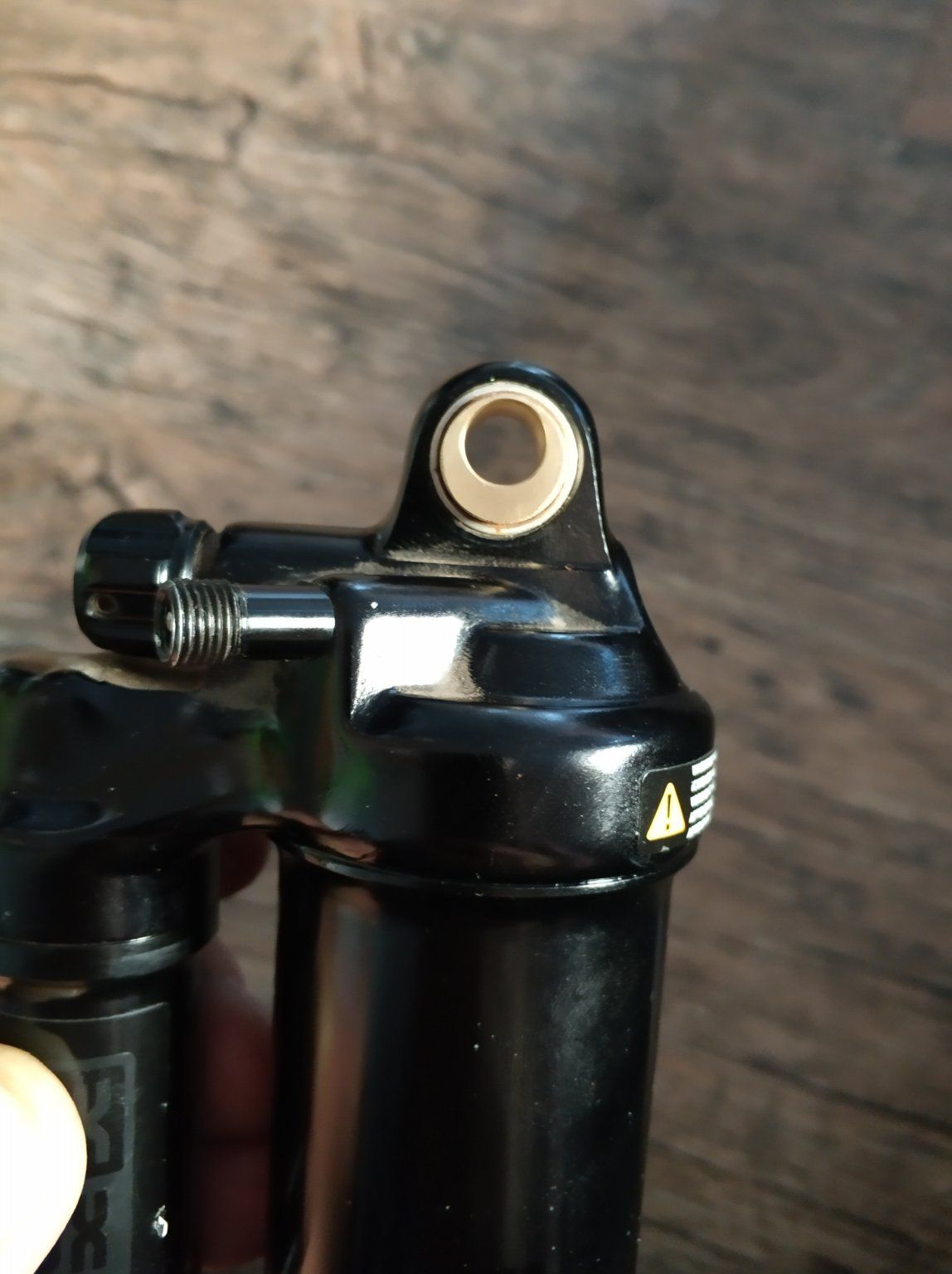

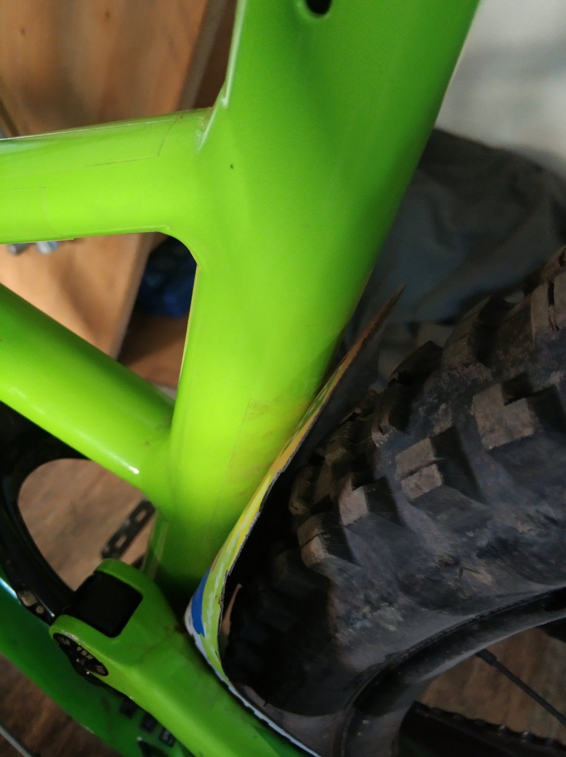

Hatte zwar in meinen Augen noch nen den einen Millimeter Luft vom Rad zum Rahmen, hab aber heute fix ne 1,5mm Offset Buchse fürn Dämpfer gefertigt.
Passte alles perfekt, und jetzt ist definitiv genug Platz vom Rad zum Rahmen.

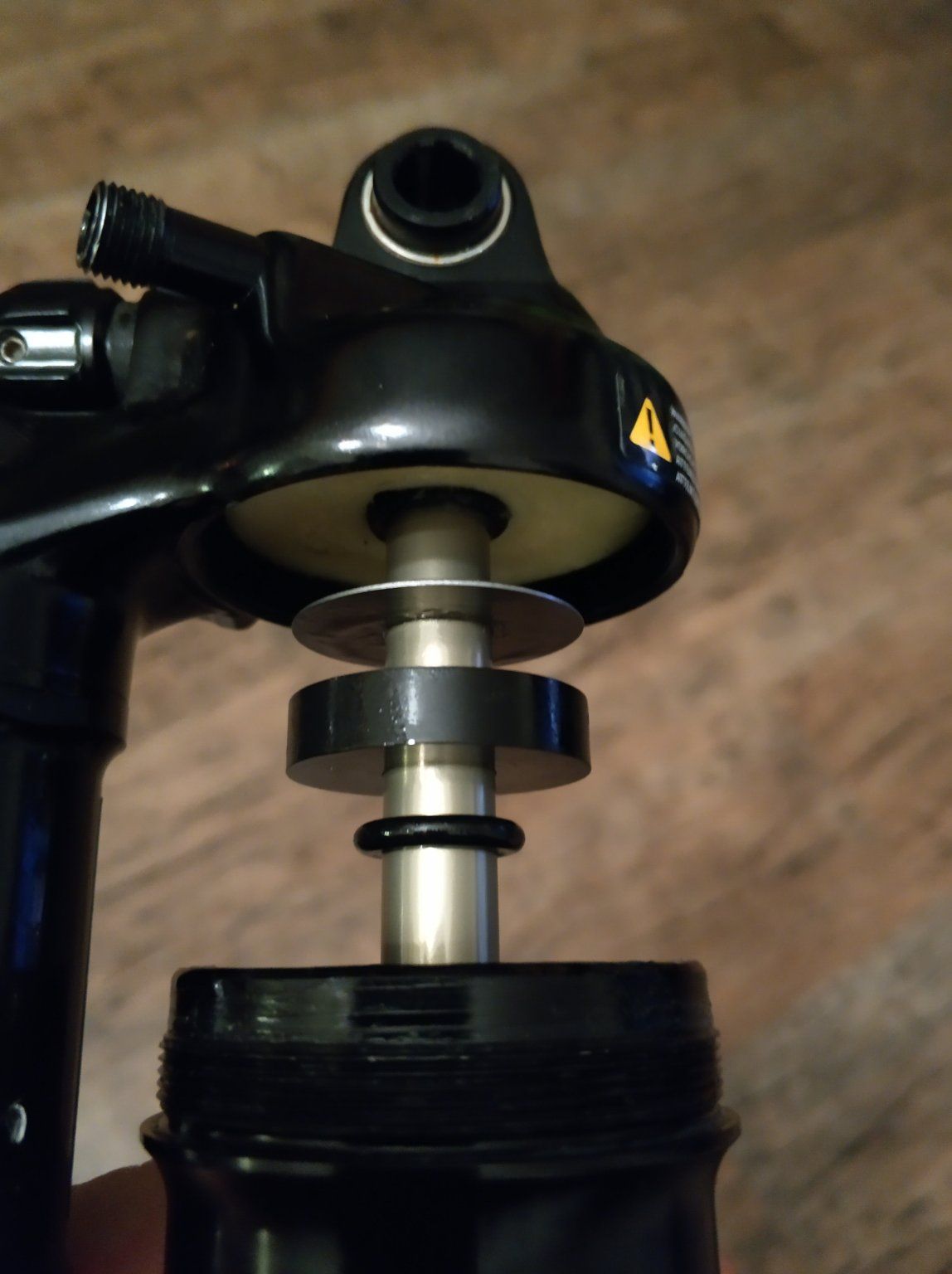

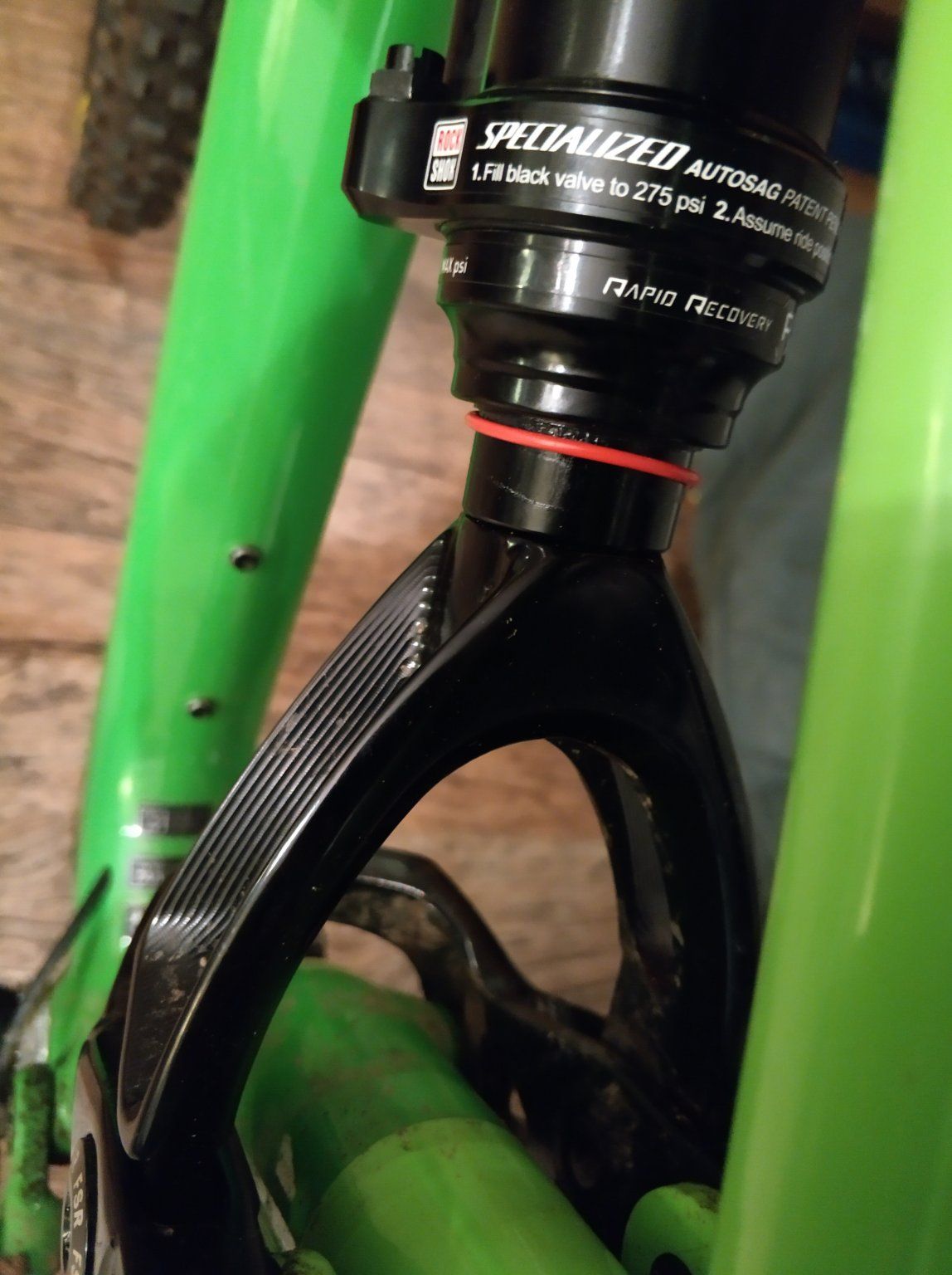

Hier mal der Dämpfer ohne Luft mit und ohne Distanzscheibe sowie der Offset Buchse.
Mit 100Kg aufm Rahmen
Mit Offset Buchse waren es dann 64,8° Lenkwinkel und 69,8° Sitzwinkel
Die Reifen sind echt Dicke Maxxis DHR 2.5 WT mit normalen Reifen würde ich die Offset Buchse mal auf Kurz drehen um noch Flacher zu werden. Aber so gefällt es Aktuell sehr gut.
