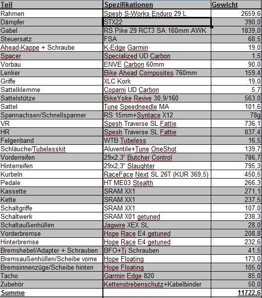

@singletrailer67 glaubt nicht, dass man ein Enduro mit 11,7kg aufbauen kann.
Kann man:
Es sind sogar noch knapp 100g drin ohne den LRS zu tauschen. Tauscht man diesen geht es sogar auf 11,5kg. Dann war es das aber auch.
Kann man:
Und die Reifen halten auch bei dem Bike angemessenem Einsatz? Ansonsten natürlich schon beeindruckend das Gewicht - hat halt vermutlich auch ein kleines Vermögen gekostet. ;)
Das wurde damals auch schon so ausgeliefert. Ich habe keine Probleme. Auch im Harz nicht trotz vieler Steine usw.
Ansonsten ist es immer wieder interessant: Minion DHR II und SS sind quasi baugleich. Gelten hier im Forum als Referenz und keiner fragt nach.
Vermögen: Wenn ich sehe was manche Leute versaufen, verrauchen und in sonstigen Schwachsinn stecken, da bin ich richtig günstig davon gekommen.

Hier das Bild zur Teileliste. Fährt sich mega und verzeiht auch Fehler - heute einen kleinen Sprung groß vermasselt, aber das Rad hat es gerichtet.
Es liegen schon neue Reifen bereit, alle Gripton, 2,3". Vorne ist der Butcher gesetzt, hinten probiere ich mal den Ground Control, wenn der nicht taugt Purgatory. Mit Butcher/Purgatory bin ich schon mal gut durch den Winter gekommen. Interessanterweise nehmen sich Purgatory und Ground Contol nix vom Gewicht her, der GC hat kleinere, dafür deutlich mehr Stollen.
