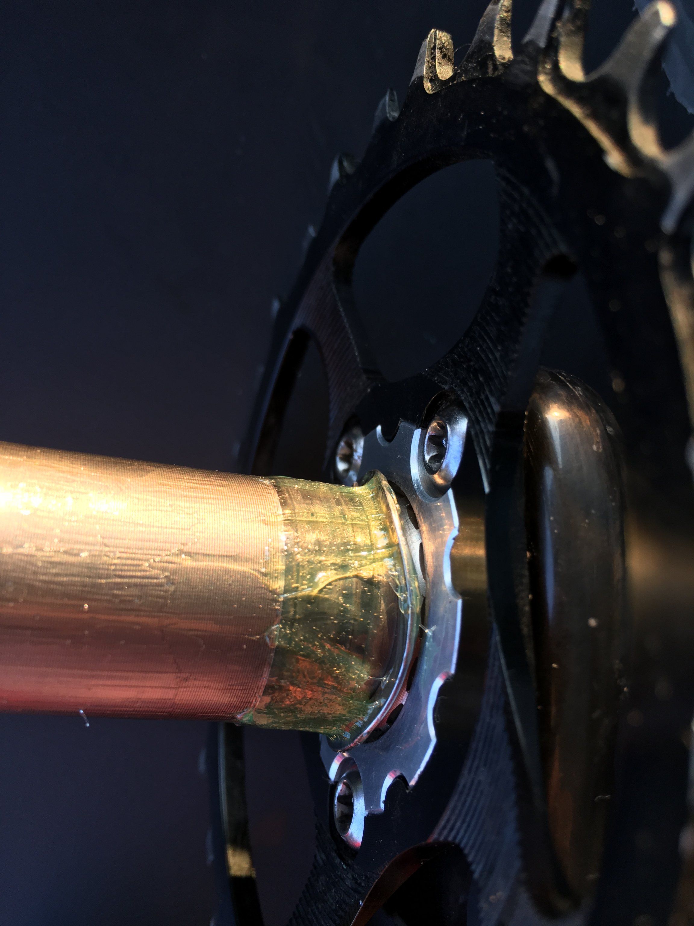

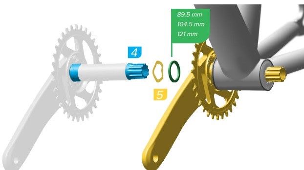

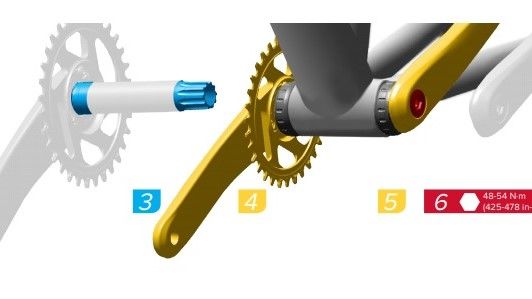

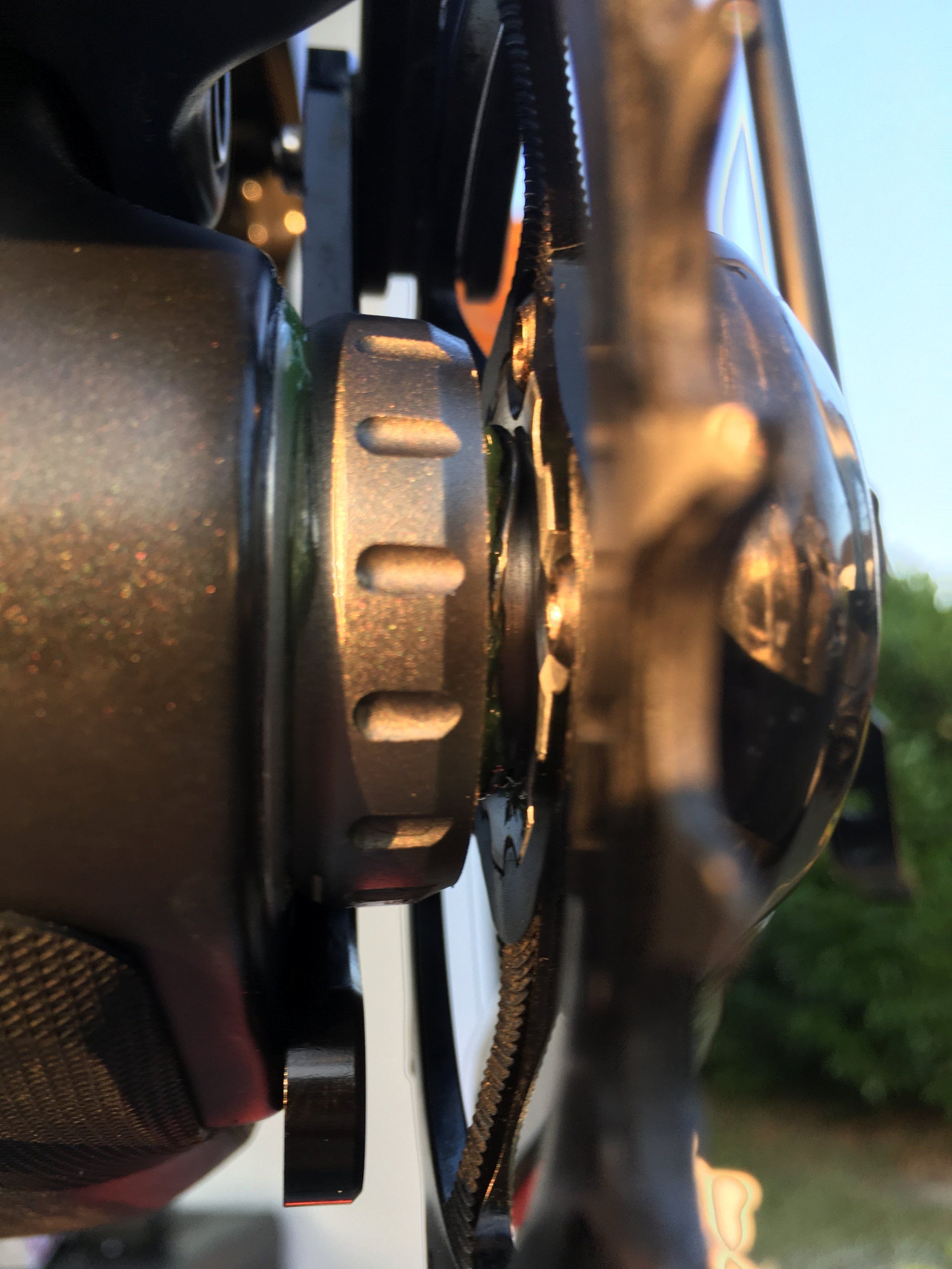

Hallo zusammen, ich bräuchte bitte Unterstüzung beim Einbau der Kurbel in ein 2017 Enduro (BSA Lager). Die Gehäusebreite ist 73 mm, ein SRAM GXP Lager wurde ohne Spacer verbaut. Dazu eine XX1 Kurbel. Jetzt habe ich auf der Antriebsseite etwas viel Luft zwischen Lagerschale und Kettenblatt. Sieht irgendwie seltsam aus. Lt. Bedienungsanleitung ist dieser Wellenring auf der Kurbelwelle nur bei PressFit GXP Lager mit einem Spacer je nach Gehäusebreite zu nutzen. Bei einem Standard GXP Lager weder Wellenring noch Spacer. Was ist denn hier richtig? Meiner Meinung nach müsste da noch ein Spacer zwischen (ca. 3-4 mm). Die Kurbel hat kein Spiel aber so kann das doch sicher nicht bleiben?
Eigentlich alles richtig gemacht. Wie breit ist denn das Tretlager tatsächlich gemessen?
Danke für eure Antworten.
Die Breite des Lagers (außen/außen) kann ich nachher mal messen.
Spiel hat die Kurbel nicht. Sieht trotzdem seltsam aus. Ich dachte dieser Wellenring würde beim Anziehen der Kurbel auf die Lagerabdeckung drücken und es verschließen bzw. abdichten.
Angezogen mit guten 50 Nm per Hand :)
Also nicht mit Dremoschlüssel.
50-54nm ist viel, da vertut man sich schonmal "per Hand".
Wurde vor kurzem im anderen Thread diskutiert, beim TE hatte sich immer die Kurbel gelöst beim fahren, trotz vermeintlich richtiger Montage (per Hand).
Seit Nutzung eines Dremoschlüssels war dann Ruhe im Karton.
Daher meine Frage ...
Und : der Wellenring is doch nur für Pressfit?
Oder bin ich da falsch informiert.
An gxp/bsa noch nie gesehen.. .
Werde nochmal nachlegen bezüglich des Drehmoments. Danke für den Hinweis.
Die genaue Verwendung des Wellenrings kenne ich nicht. Vermutlich wie du sagst nur für Pressfit GXP in Verbindung mit einem passenden Spacer je nach Gehäusebreite. So ist es zumindest lt. SRAM vorgegeben.
Ich gucke es mir heute Abend aber trotzdem nochmal an. Danke euch
