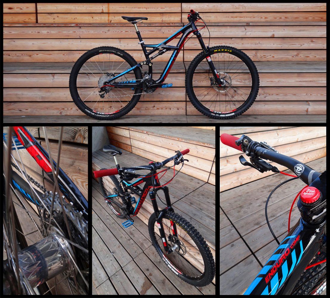

Sodala...nachdem mir meine Naomi (Niner WFO9) unter dem Hintern weggebrochen ist und Niner nicht kulant ist, kam es in die Tonne. Alles neu macht der ... Mai!
Weiß ist die Unschuld. Rot ist die Liebe.
OEM ist das Design leider ein wenig zu fad ausgefallen, also kam ein kleines ReDesign.
Rahmen: Specialized ENDURO COMP 2014
Gabel: Rock Shox Pike 2014 160mm
LRS: vo Hope Pro II/ZTR Flow hi ChrisKing Iso Disc/ZTR Flow von "OD-Wheels" (mitgenommen vom WFO9)
Reifen: vo Maxxis Minion 2.5 60a, hi Schwalbe Hans Dampf 2.4 beide mit Schlauch
Sattelstü: Kind Shock LEV Integra 2014 150mm
Bowden: Jagwire
Pedale: Superstar Comp. NANOFLAT
Lenker: Race Face Atlas
Sattelklemme: Hope
der Rest bleibt und ist noch OEM... mal schaun wie alles nach einer Alpin FR Bikebergsteiger und ENDURO Rennsaison aussieht...
