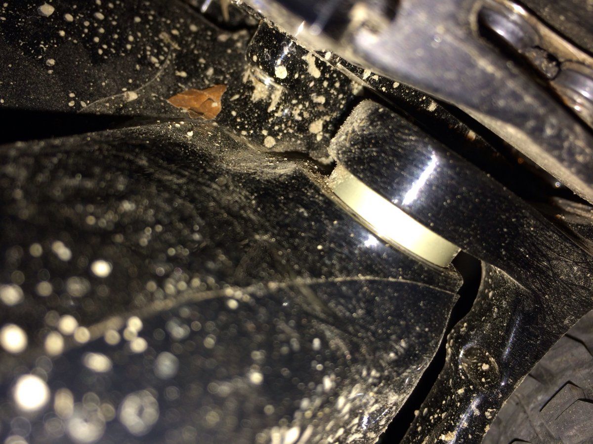

Ich habe meins expert Carbon heute auch bekommen
Jetzt habe allerdings eine Frage an euch.
Bei mir sieht man unten an der SchwingenAchse einen gut 3-4mm Spalt auf der rechten Seite.
Spiel hat die Schwinge allerdings nicht.
sieht das bei euch genauso aus?
Oder fehlt da eventuell ein Spacer?
Passt!
Also bei meinem Comp war ein Spacer dabei, den ich dort einbauen musste, als ich den Umwerfer entfernt habe um auf 1Fach umzurüsten.
Grüsse
Tatsächlich. Ich habs auch gerade nachgelesen in der Anleitung.
An der Stelle sitzt entweder der Halter für den Umwerfer oder bei 1Fach ein Spacer.
Werd morgen mein Händler anrufen. Ich hoffe er hat den noch irgendwo rumliegen. In meinem Lieferumfang war jedenfalls nichts bei.
Hab mal ein foto vom spacer gemacht, sieht ähnlich aus wie bei Dir, also ist er vielleicht schon drin?
Grüsse

Wenn der Spacer fehlen würde (der ist sehr unauffällig) hätte der hinterbau deutliches Spiel.
Habs beim Umbau auf 1fach ausprobiert.
Aaaahh...also muss da doch ein spacer rein??
Hab bei mir die taco blade noch drin und auf irgend einer explosionszeichnung im Internet mal die Angabe mit dem spacer bei Entfernung des tacos gefunden.
Mein Händler meinte, dass da kein spacer rein müsste wenn ich den taco entferne.
Also werde ich den jetzt nochmal auf den Sack gehen müssen :rolleyes:
Gut, dass ich es noch nicht probiert hatte
Grüsse
Genau richtig.
Hatte gestern nochmal ein Gespräch mit meinem Händler.
Der Spacer muss definitiv rein.
Und dann sieht das auch genauso aus wie auf diesen Bildern.
Mann hätte den Spacer ja auch schwarz und etwas stärker machen können. Dann wäre gleich alles klar gewesen.
