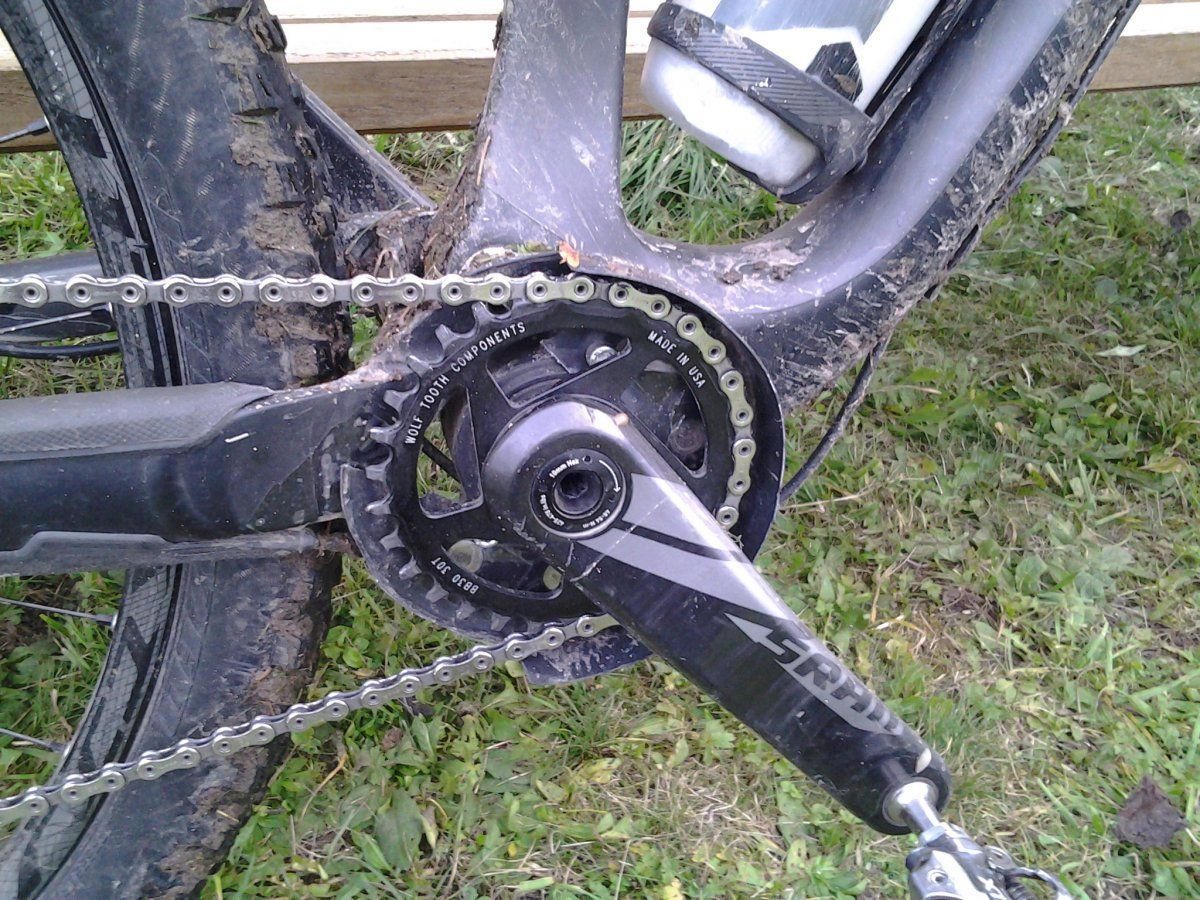

Hab mal für die dreckigen nächsten Monate einen Kettenschutzprototypen gebastelt.Blumentopf
3xM6 Teppichmesser 10min zeit fertig
ok sieht nicht so toll aus aber funktioniert

Hab mal für die dreckigen nächsten Monate einen Kettenschutzprototypen gebastelt. Blumentopf 3xM6 Teppichmesser 10min zeit fertig ok sieht nicht so toll aus aber funktioniert
Also ich finde es eine recht nette Bastelei. Da wird auch die Hose nicht dreckig, und du kannst mit dem Bike im Anzug zur Arbeit radlen ;o) (Hoffentlich gibts kein Ärger mit der Besitzerin der Blume jetzt ohne Topf)
