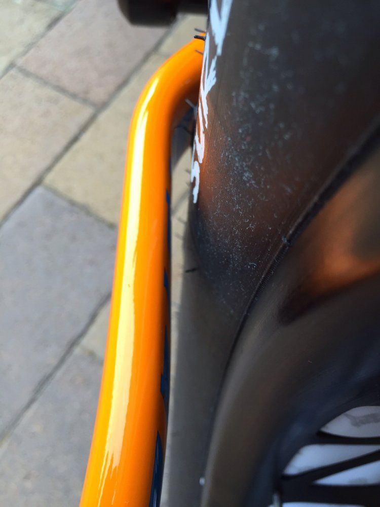

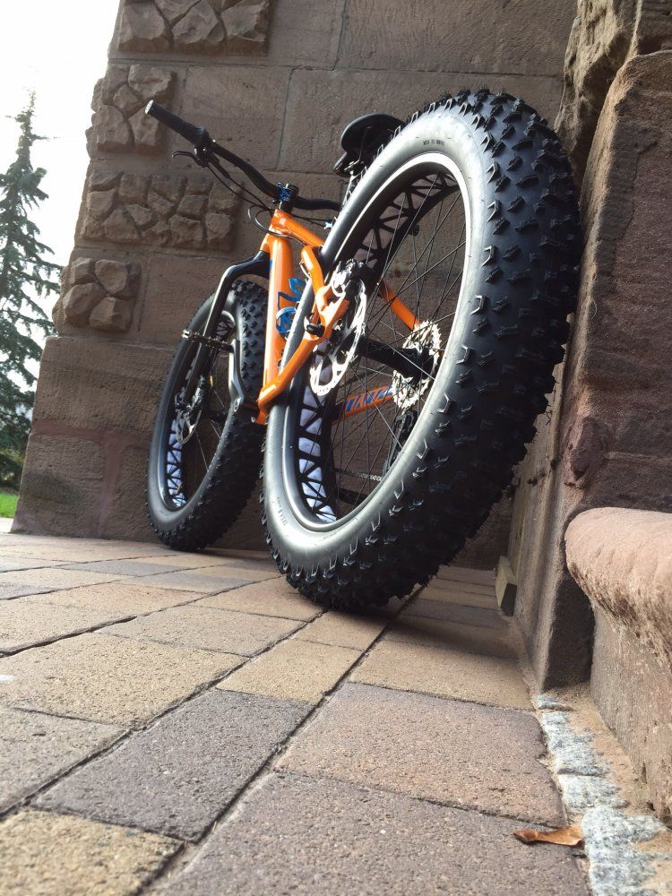

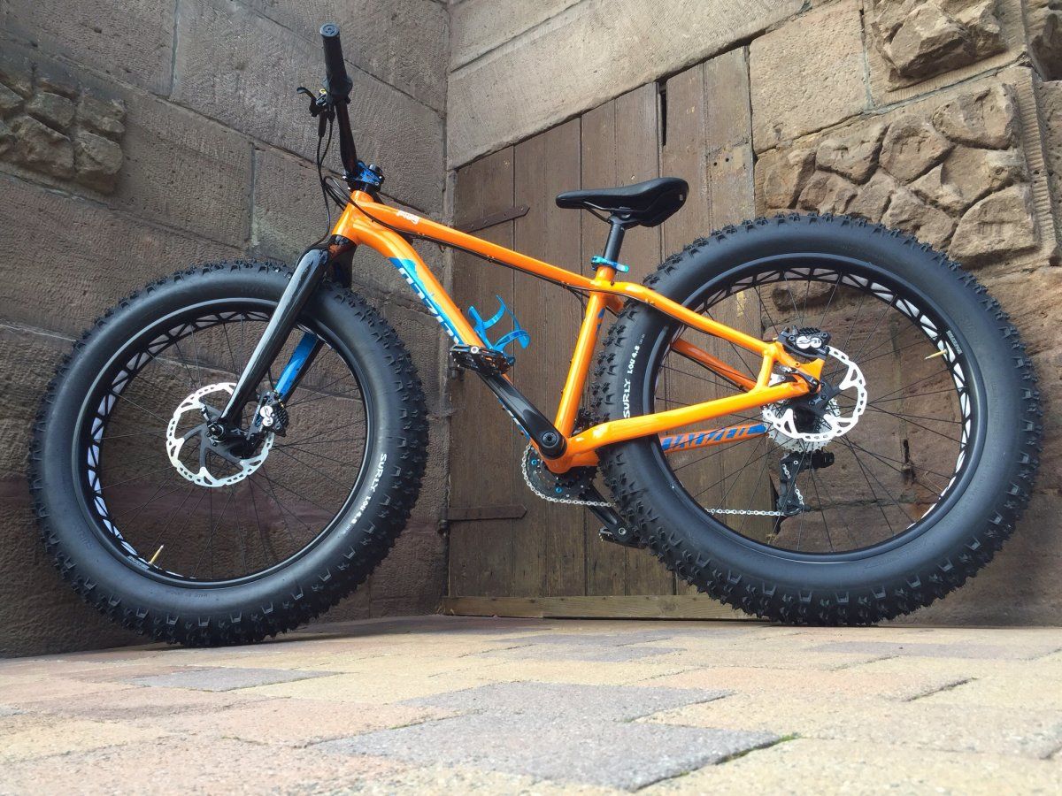

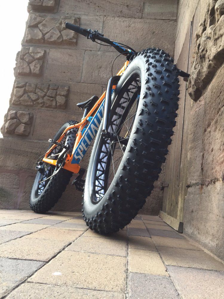

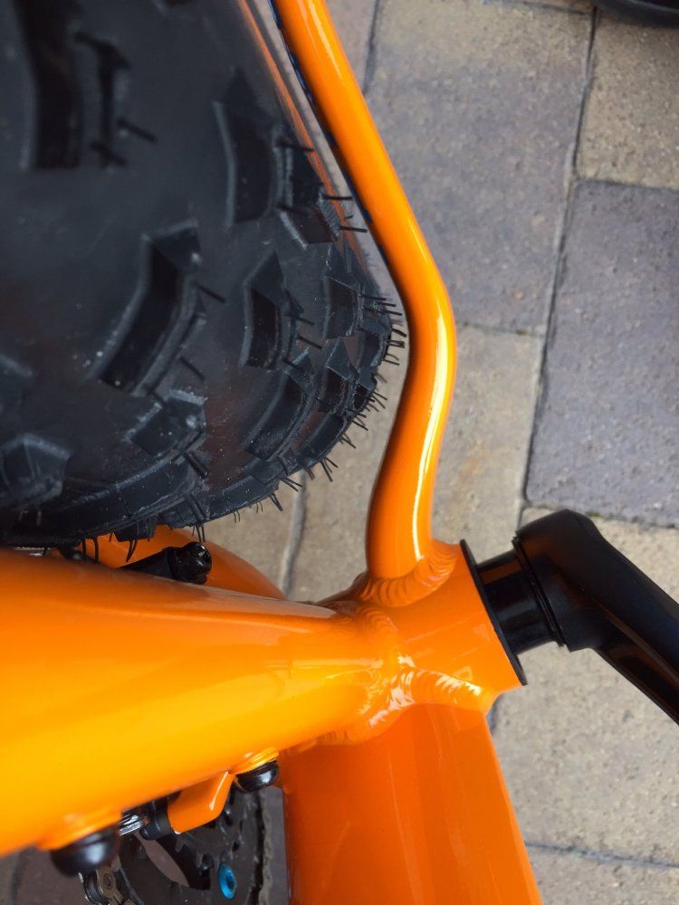

Das ist zu spät ;)
Die Räder sind schon Schlauchlos.
Ist aber nicht schwer gewesen, habe se auch das erste mal gemacht!
Die Reifen sind jetzt noch breiter:)
Viel mehr geht nicht mehr in den Rahmen...

Sieht echt klasse aus, wie frisch aus dem Ei gepellt.
Das Orange ist richtig appetitlich,
wenn sie sich nur das Dekor hätten verkneifen können, wär's auch was für mich :)
Also das Dekor ist hier wirklich dezent geraten, da kann man sich nicht beklagen. Wenn ich mich recht entsinne fährst du sogar ein Cube.
Schaut in orange schon fein aus.
deins wirkt ja i Vergleich zu meinem fast klinisch rein... :lol:
hab bei meinem grad 10 Minuten lang den eingetrockneten Dreck von gestern runtergeschrubbt :D
Oder ist es wegen dem Umbau geputzt worden?
Ja auch egal... ist einfach saugeil und ein echter Hingucker in der Farbe :daumen:
