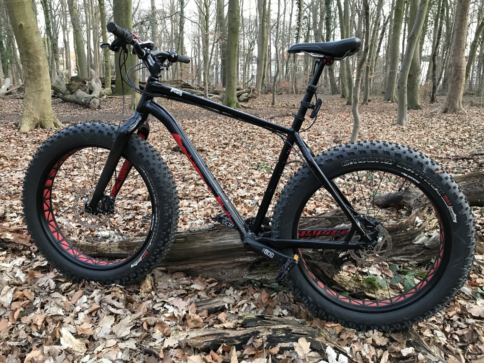

mein "Dickerchen", ein Specialized Fatboy Expert von 2014 in XL, soll einen neuen Antrieb bekommen.
Dabei möchte ich auf den vorderen Umwerfer verzichten. Mir schwebt eine SRAM Eagle GX vor.
Ich bin kein Profi-Schrauber, daher sein mir die Frage erlaubt, ob es beim Kauf etwas zu beachten gibt.
Kennt jemand den Unterschied zwischen Boost und non Boost ?
Danke im Voraus.

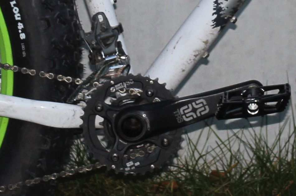

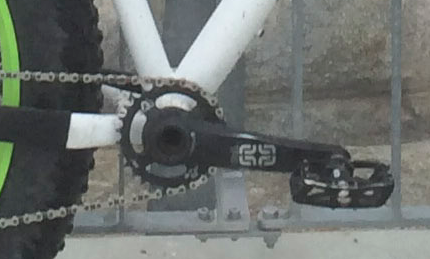

Sehe ich da eine e*thirteen Kurbel? Bei der kannst Du doch den Spider abnehmen und statt dessen ein Einfachkettenblatt drauf schrauben. Das habe ich damals bei meinem Salsa Mukluk so gemacht.
Vorher:

Nachher:

Du solltest auch beachten, dass deine Hinterradnabe nicht den richtigen Freilauf für eine GX-Kassette hat. Entweder du kaufst ein NX-Upgrade Kit (und eines der von @Der Kokopelli gennaten Kettenblätter ->e13 Guidering) oder du musst die Schaltgruppe aus Einzelteilen zusammenstellen.
Vorher:

Nachher:

Ok, auch eine Idee, daran hatte ich noch gar nicht gedacht. Da ich gerade eh eine Menge am Bike ändere, und aktuell wieder Nervereien mit der Schaltung hatte, kam mir die Idee mit dem Wechsel auf eine Eagle.
Wegen der Übersetzung muss ich dann mal schauen, ob mein kleines Ritzelpaket hinten dann alleine ausreicht. Wohl eher nicht ;-)
Das passt schon, habe hier einen Mulefüt LRS liegen mit Shimano und SRAM Freilauf. Will auch auf Tubeless umbauen :)

Das eine schließt das andere ja nicht aus, Eagle dann Kassette, Schaltwerk und Kette, Kettenblatt eben von e*thirteen. Bei den Übersetzungen hast Du ja die große Auswahl. Ich fahre an meinen Bikes auch einen SRAM Antrieb und dazu eben eine Nicht-SRAM-Kurbel, das ist überhaupt kein Problem.
