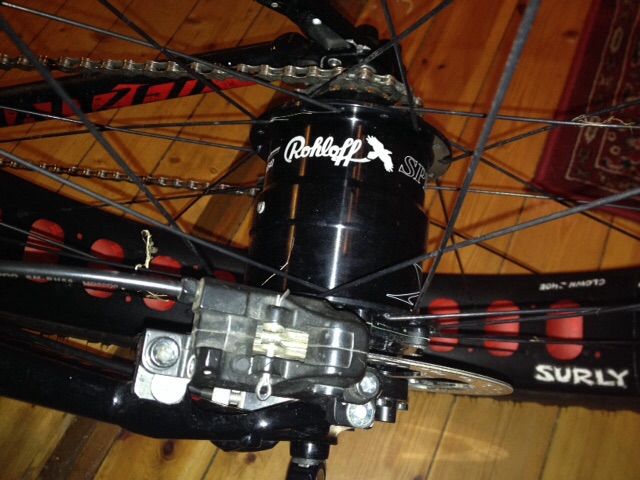

So sieht das Schmuckstückchen von Helmut aus!

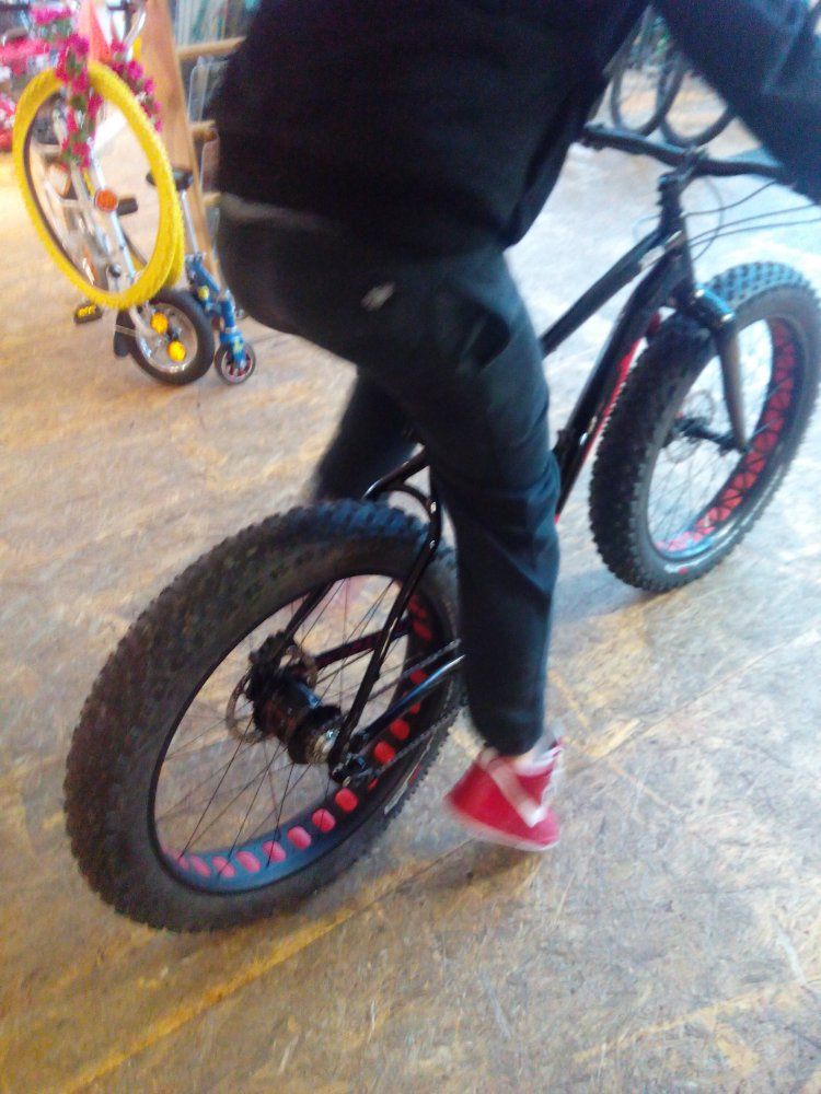

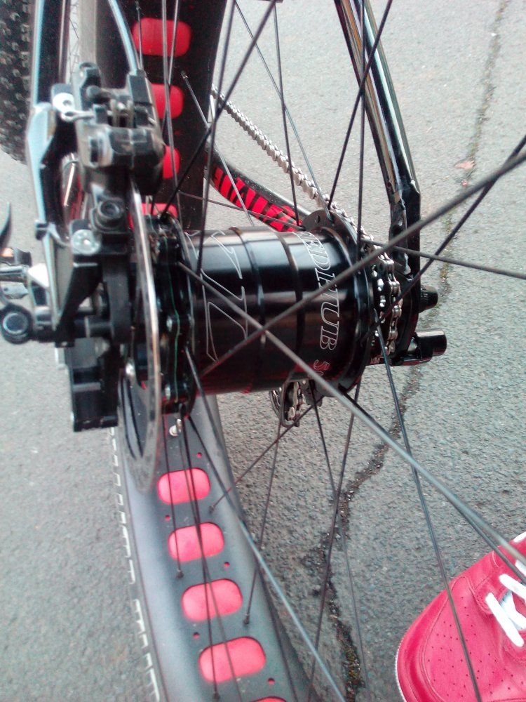

Heute (oder eigentlich schon gestern) hab ich nämlich eine 190mm Rohloff Speedhub vor die Linse bekommen. Dachte das könnte den einen oder anderen hier interessieren.
img_20141128_155844-jpg.339393
...ich bin das Teil übrigens auch gefahren:mexican::mexican::mexican:

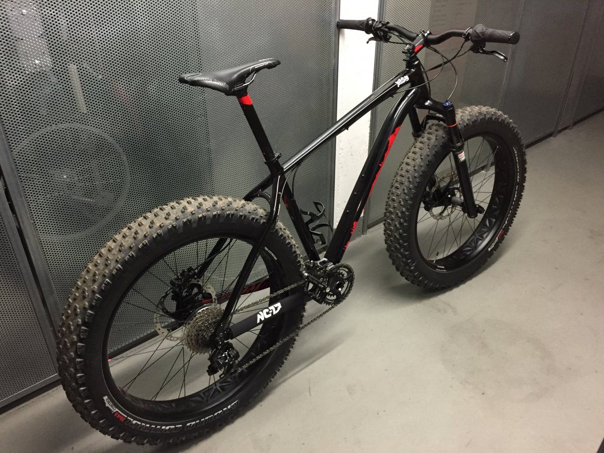

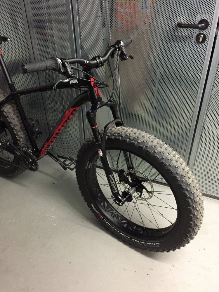

Hallo, so mein Einbau der Bluto ist fertig. Jetzt fehlt nur noch das Vorderrad von Sören ;-)
Freue mich schon auf die erste Ausfahrt.

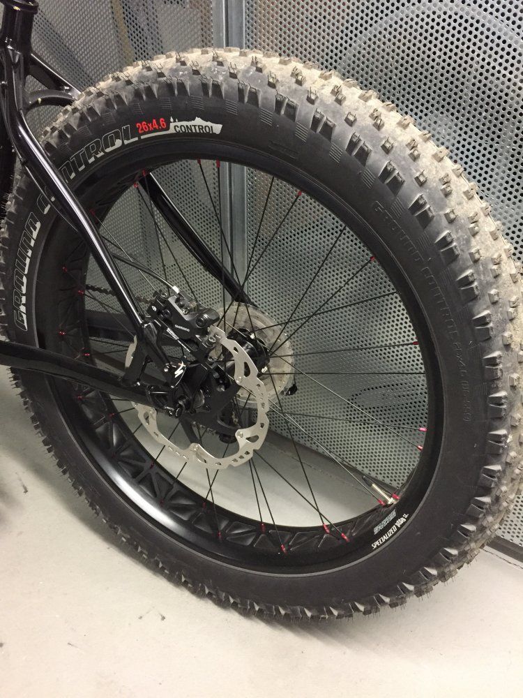

Mojn, habe gerade mein Surly Felgenband bekommen und es mal schnell auf die Expert Felge gezogen. Ich find´s super geil !
Für jeden, der mal ne andere Farbe will, oder wie ich, weniger FARBE, lach.... das Surly Band in 75 mm passt perfekt und macht sich meiner Meinung nach mit den roten Nippeln echt gut.

Jo, hab ich eben auch gedacht. Werd ich mal im Hinterkopf behalten, dass mit mit den roten Nippeln ;)

Bzgl. Druck - musst dich rantasten. Hab den Druck so angepasst, dass fahrfertig 25% Sag.
War gestern schon mal nen Stündchen unterwegs, für mehr wars mir zu kalt... Brrrr.
Das mit dem FETTEREN Eindruck der Räder hatte ich mir so erhofft und war sehr positiv überrascht als es fertig war.
Falls das jemand vor hat, das Surly Band in 75 mm ist derzeit nirgens lieferbar. Da eins von meinen Bestellten an der Naht angerissen war (klebefehler ab Werk) bin ich damit zur Schneiderin und hab es mehrmalig nähen lassen. Hält Bombe !!!
Mein Händler hier in Düsseldorf, der mit der 100 er Gabel und der geänderten Geo / Fahrverhalten / Einlenken ziemlich Angst hatte war wie ich sehr positiv überrascht. Der Unterschied ist maginal und somit zu vernachlässigen. Fährt sich echt geil.
Mit dem Druck habe ich gestern schon gespielt und bin auch bei ca. 25 % Sag gelandet.
