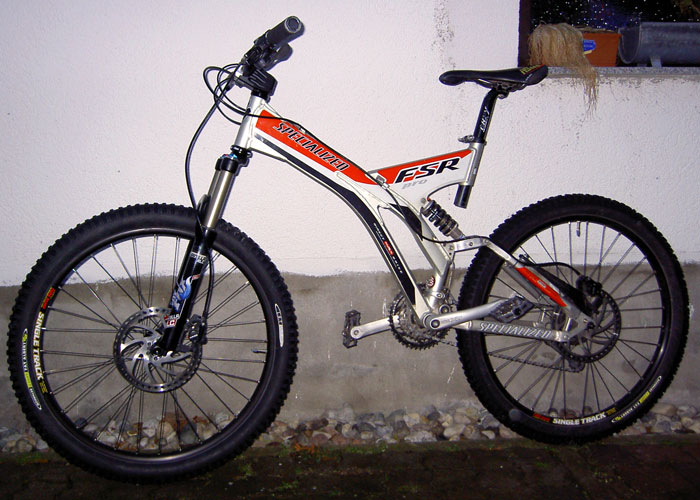

Es ist ein FSR pro von 1999. Auf dem Bild sieht man es mit orginal-langem Luftdämpfer und Votec GS4 auf 100mm (11mm waren mir zu wenig ;) ).
2004 habe ich einen längeren Dämpfer (136mm Federweg) eingebaut und eine Fox Vanilla 130 ('05er Modell). Außerdem kamen Scheibenbremsen und stabile Laufräder und noch ein paar Kleinteile (lenker, Vorbau) dran. Jetzt sieht es so aus:
