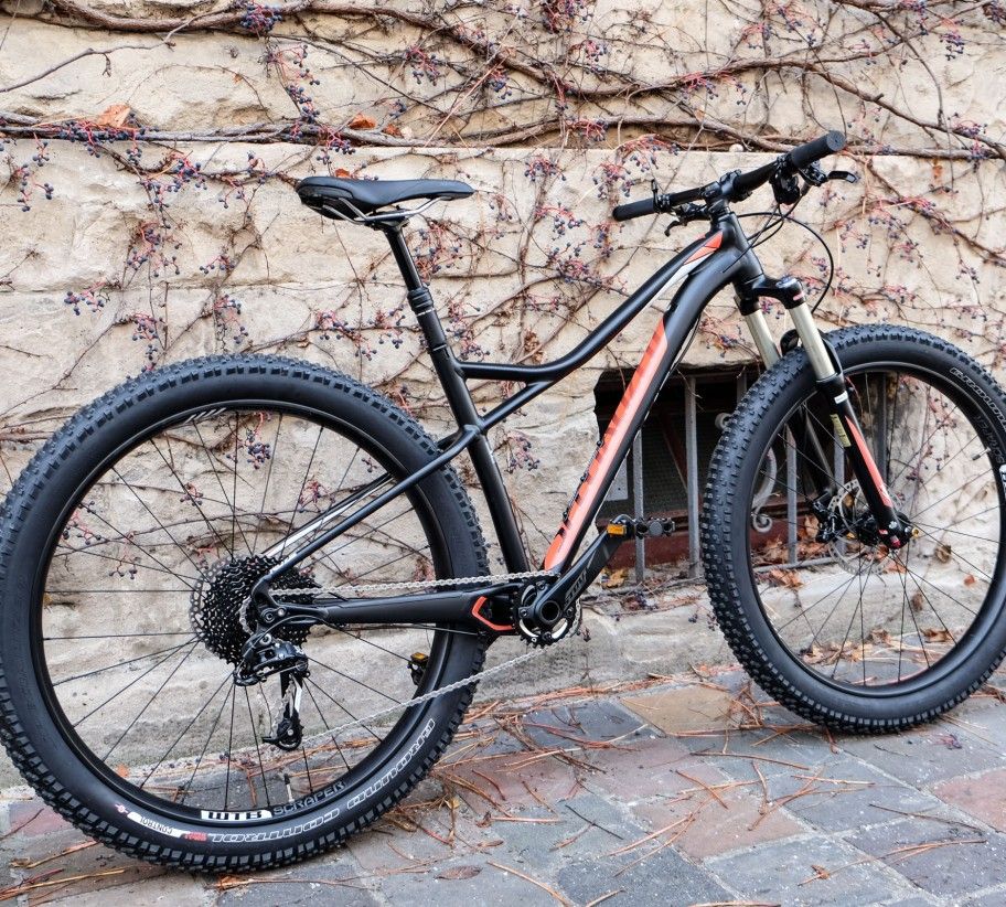

Es gibt vom Fuse ja noch eine Damenvariante, das "Ruze"
Ich habe mal die Geometrie vom Ruze Größe L in die Geometrietabelle vom Fuse hineingebastelt:
...und siehe da, das Ruze L ist eigentlich eine perfekte Zwischengröße zwischen Fuse M und Fuse L.
Es hat auch...
+ deutlich weniger Überstandshöhe (für Männer mindestens so wichtig wie für Frauen)
+ etwas mehr Gabelnachlauf (unklar woher, sollte eigentlich eher weniger sein, ungewöhnlich für ein Frauenbike)
+ 5mm mehr Tretlagerhöhe, was die prinzipielle Kompatabilität des Rahmens mit schmäleren, niedrigeren 2.6" Reifen verbessert
Nachteile wären:
- absenkbare Stütze hat nur 100mm Hub statt 120mm
- die Gabel hat nur 100mm Federweg statt 130mm (wo sind die ganzen Feministinnen im Forum die sich darüber aufregen dass Specialized Frauen "nur" 100mm Federweg zusteht)
- es ist ein Frauenrad und sieht auch irgendwie danach so aus (nur für Männer ein Nachteil)
- die Farbe ist hässlich (eher für Frauen ein Nachteil)
Habe noch ein Photo vom roten Fuse in Gr. Large gefunden welches die knallige Farbe ganz gut abbildet, schaut echt mega geil aus:
Hier das Ruze:

Ohoh die Farbakzente beim Ruze kommen sehr "rosa" rüber, hab aber rot versprochen :D...
Dass die Tretlagerhöhe etwas höher ist find ich gut.
Das Ruze Expert in grau schaut übrigens eh edel aus.
Das "candy red" kommt echt gut ja, hab mich aber für dieses "grau/orange" entschieden.
