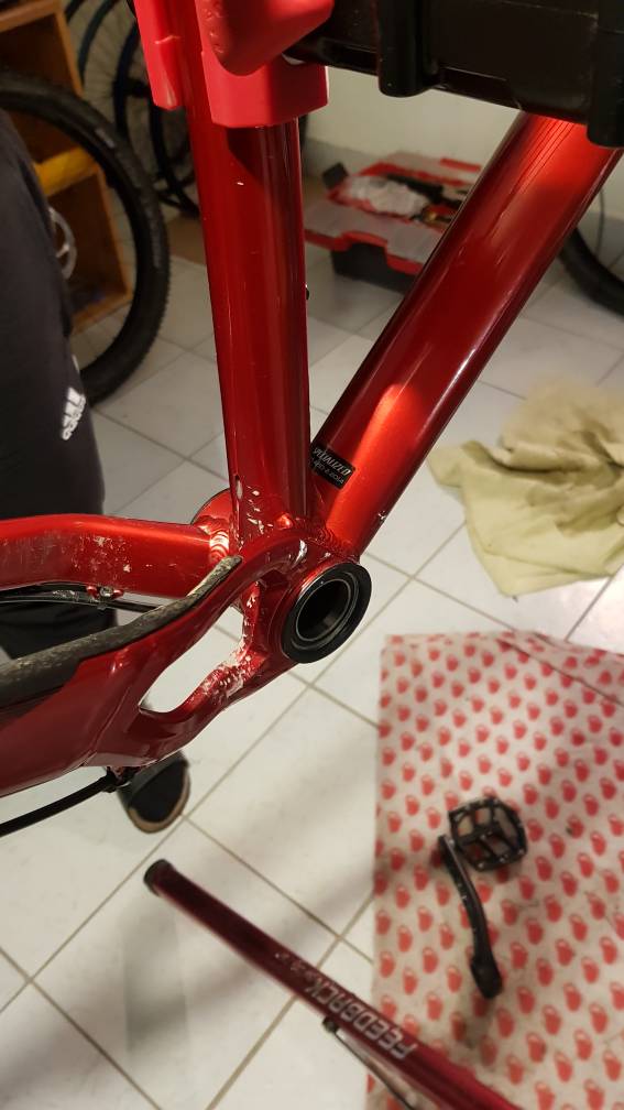

So XT 1x11 Umbau ist im Gange.
Kurbel musste etwas mit der Feile bearbeitet werden damit das neue KB passt.
