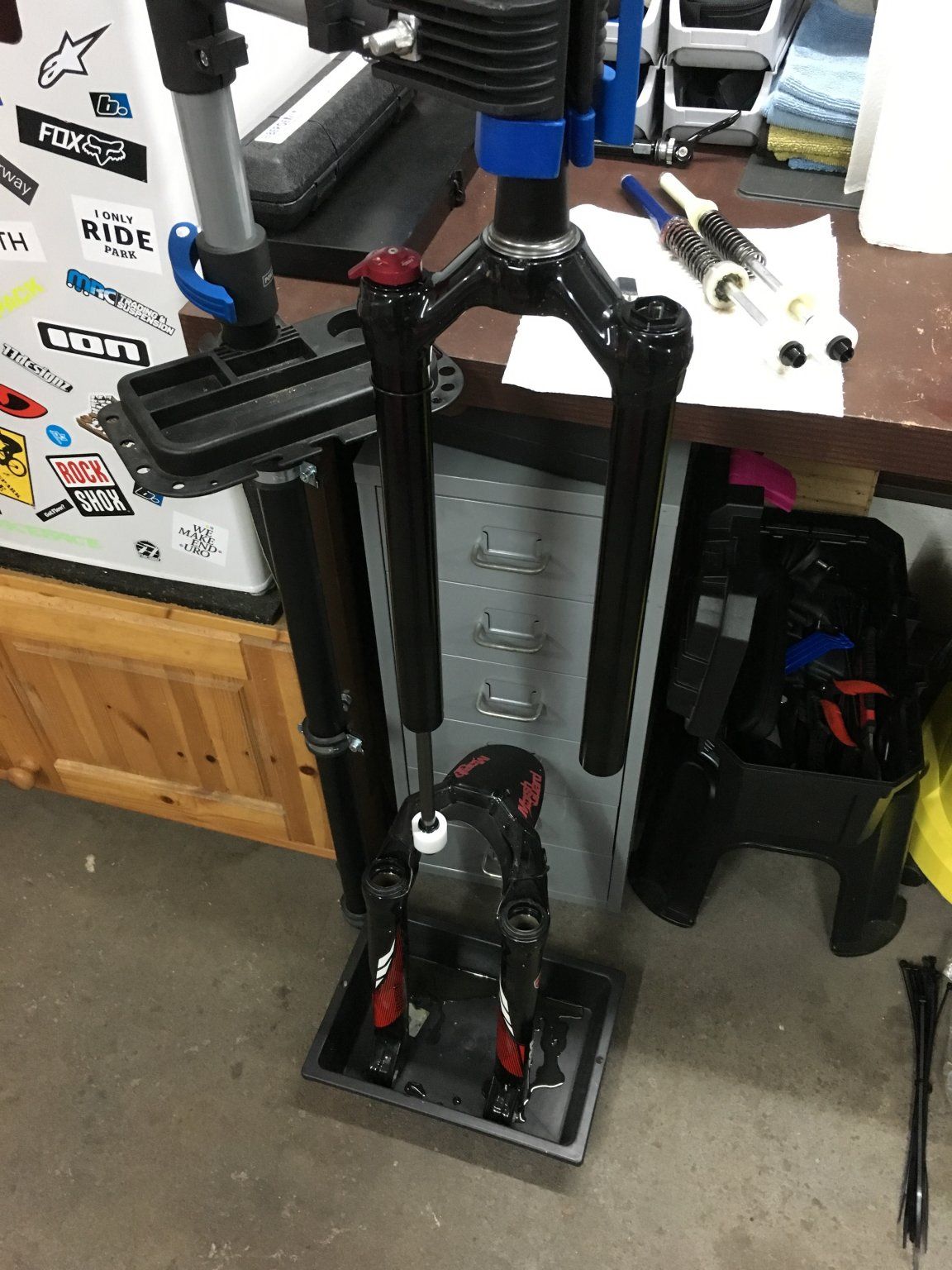

Ging super easy, das Kassettenwerkzeug habe ich zuvor bereits modifiziert gehabt.
Hier paar Bilder

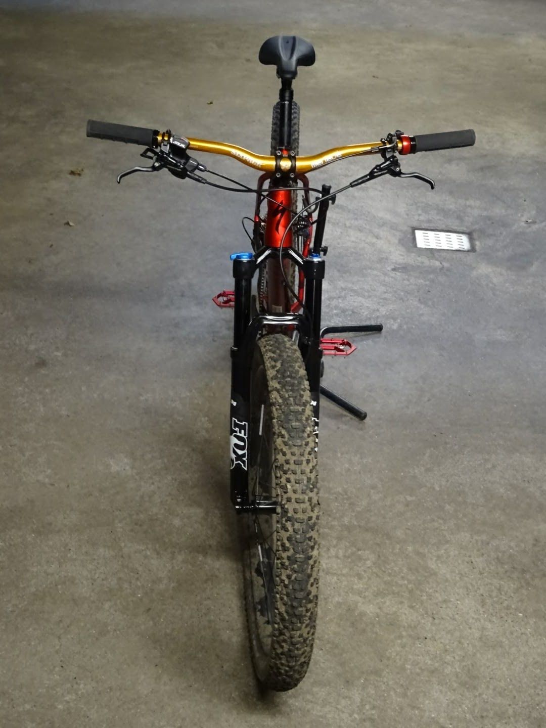

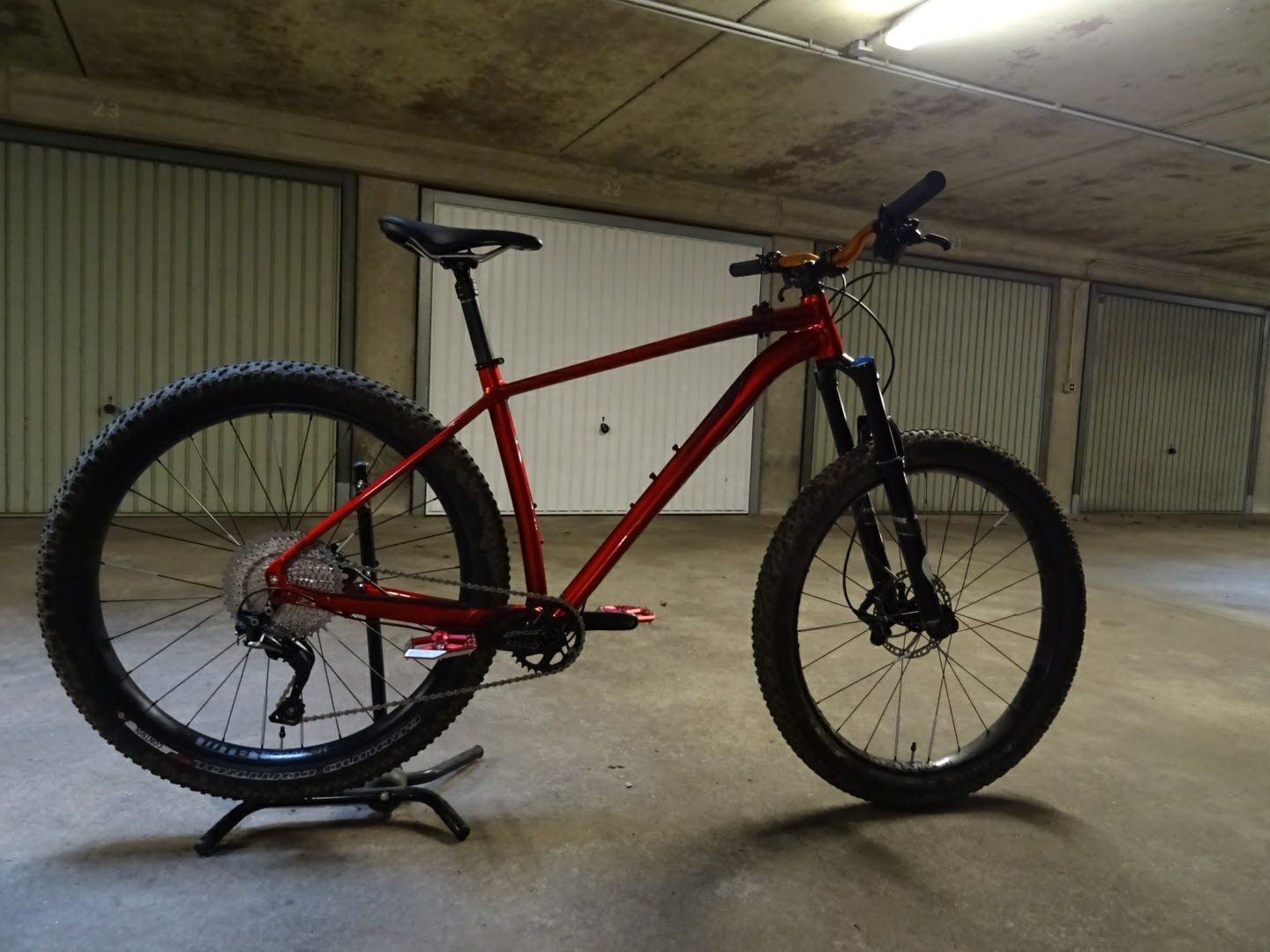

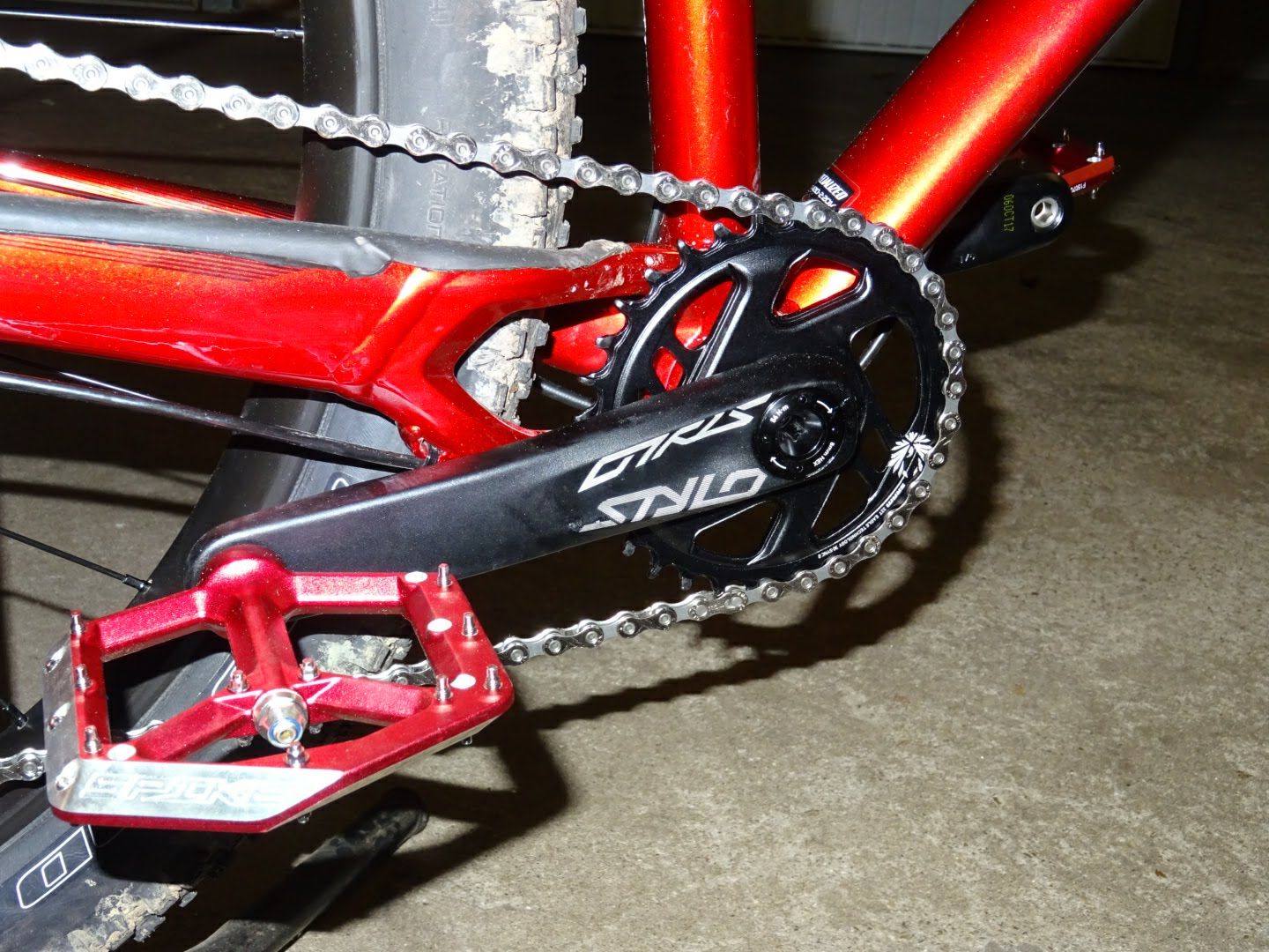

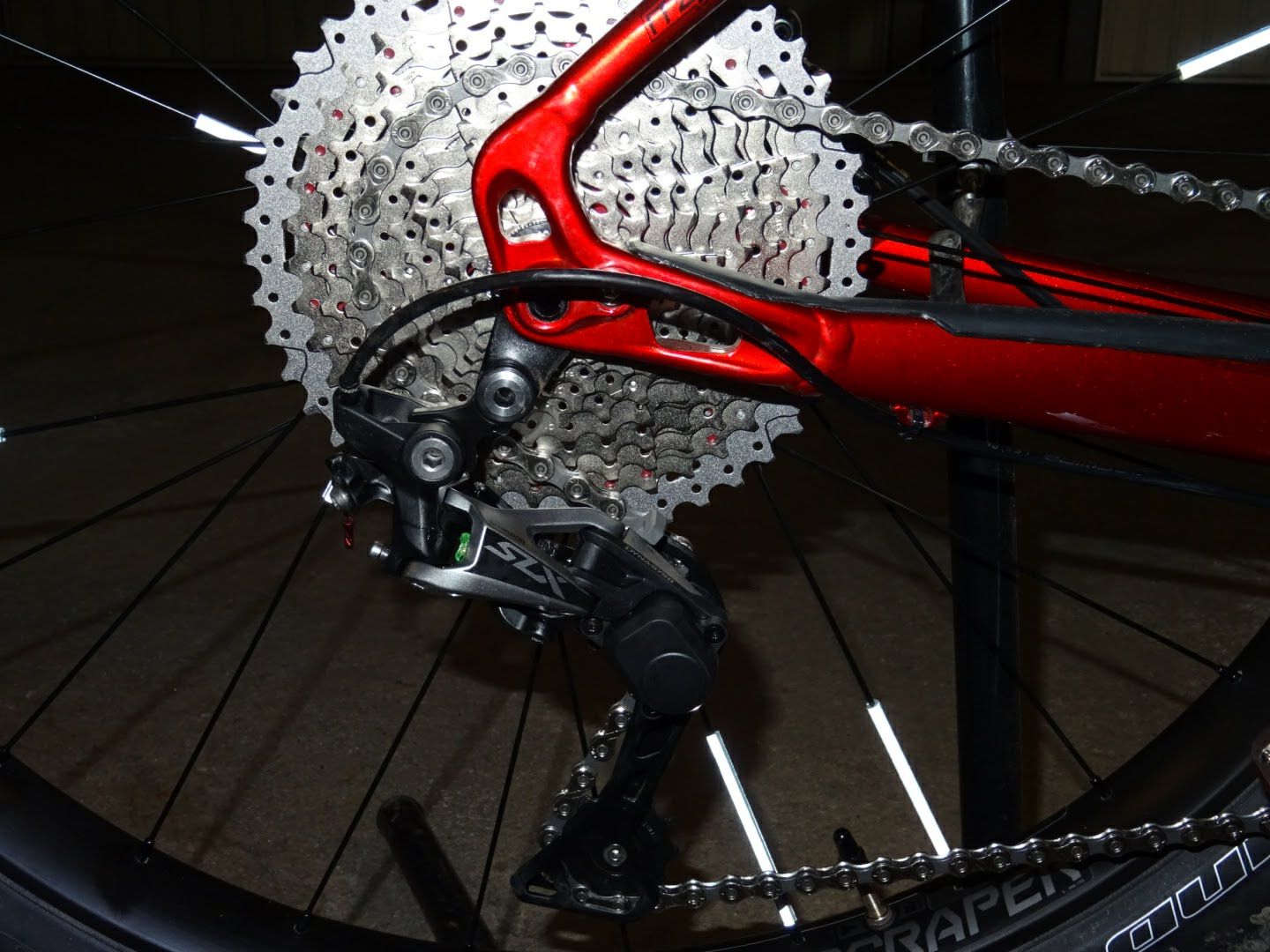

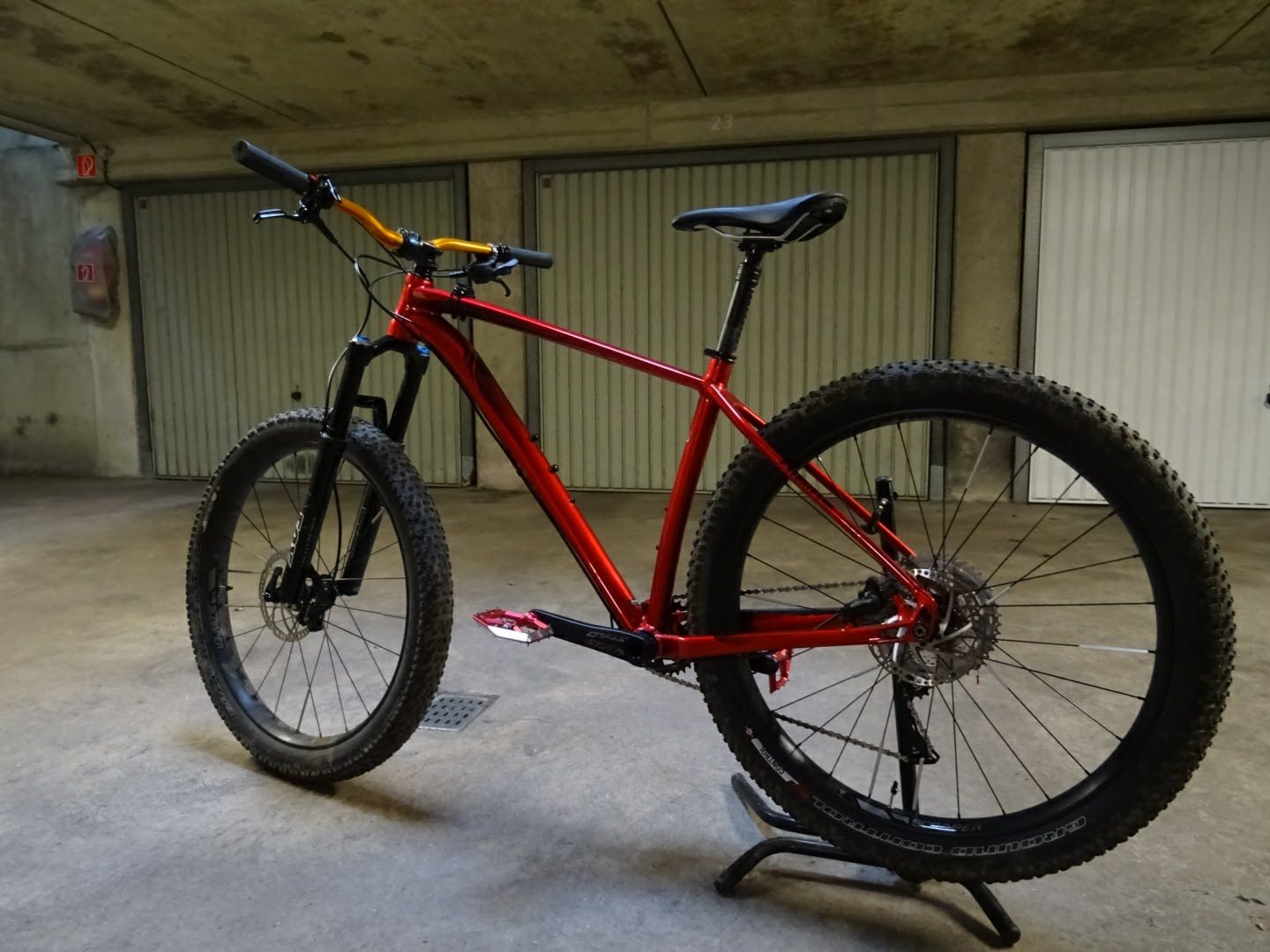

Na dann kommen jetzt auch mal die Updatebilder von meinem Fuse.
Jetzt mit Fox 34 aus der BC-Aktion, 11-fach SLX 11-46, Truvativ Stylo mit 32 DM-Kettenblatt und Spank Spike um die Füße abzustellen.
Raus ging es heute dann doch lieber mit dem Eingangrad, das passt mit 2.2" hier aber nicht hin.
