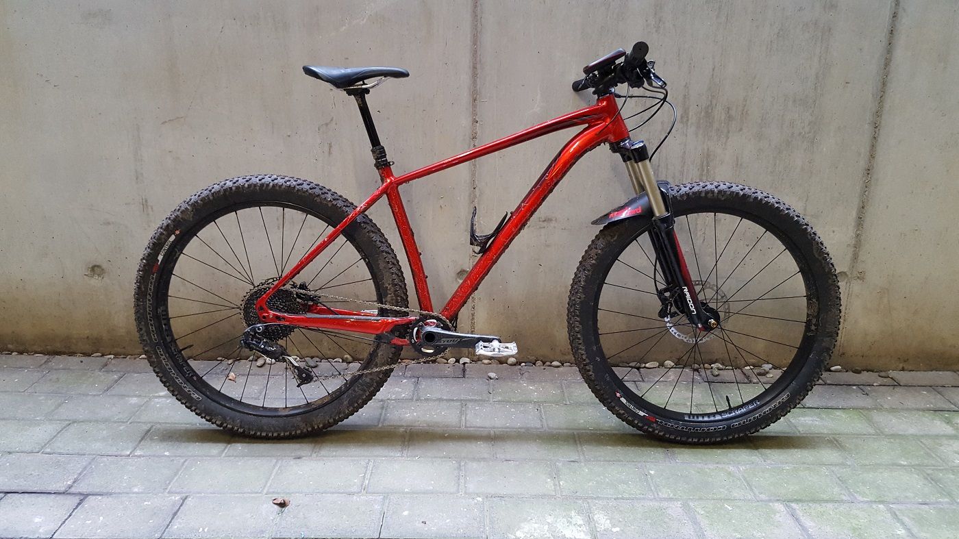

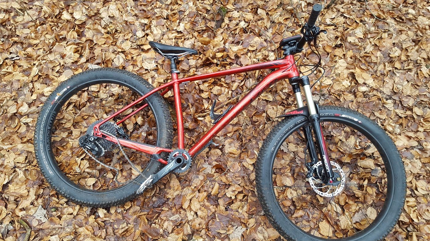

Hi zusammen,
vielen Dank für den tollen Thread hier! Ich bin seit Sommer 17' auch Besitzer des Fuse Comp in candyred:cool: Ich bin im letzten Jahr nur Wald und Wiesenwege mit sehr wenig Trailanteil in Berlin gefahren. Am letzten Sonntag war dann die Jungfernfahrt in meiner aktuellen Heimat Stuttgart dran. Ich fand das Bike vorher schon geil. Aber wie sich das Teil auf langen Trails und vor allem Matsch fahren lässt, ist einfach sehr beeindruckend. Grip - Grip und nochmals Grip:anbet:
Erfahrene Updates:
- MashGuard
- tubeless
- Trinkflaschenhalter
Was mir sonst noch nicht so gut gefällt:
--> LRS: zu wenig Einrastpunkte der hinteren Nabe. Oft trete ich gefühlt ins Leere...
--> tubeless: erst ca 50Km damit gefahren. Leider noch immer nicht richtig dicht. Merklich besserer Rollwiderstand
--> Lenker: ist mir nicht breit genug. Möchte ich noch tauschen gg. einen um 780mm
--> Reifen: würde gerne mal die Rocket Rons probieren um zu sehen, ob der Grip immer noch ausreichend vorhanden ist bei gleichzeitig eingespartem Gewicht/verbesserten Roll-/Sprinteigenschaften
--> viel diskutierte Tretlagerhöhe ist tatsächlich schnell am Limit bzw. man kommt schnell mal gegen das Kettenblatt/die Kette
--> Kettenführung muss her. Ist mir am Sonntag beim ersten größeren Sprung vom KB gefallen
Nichtsdestotrotz: Fuse-->:i2:
Zum Zeitpunkt der Fuse Bestellung habe ich meiner Freundin das Ruze gleich mitbestellt. Sie ist blutige Anfängerin aber auch hier hilft ihr das +Format, sich schnell sicher auf dem Trail zu fühlen.
Gruss,
Benny
