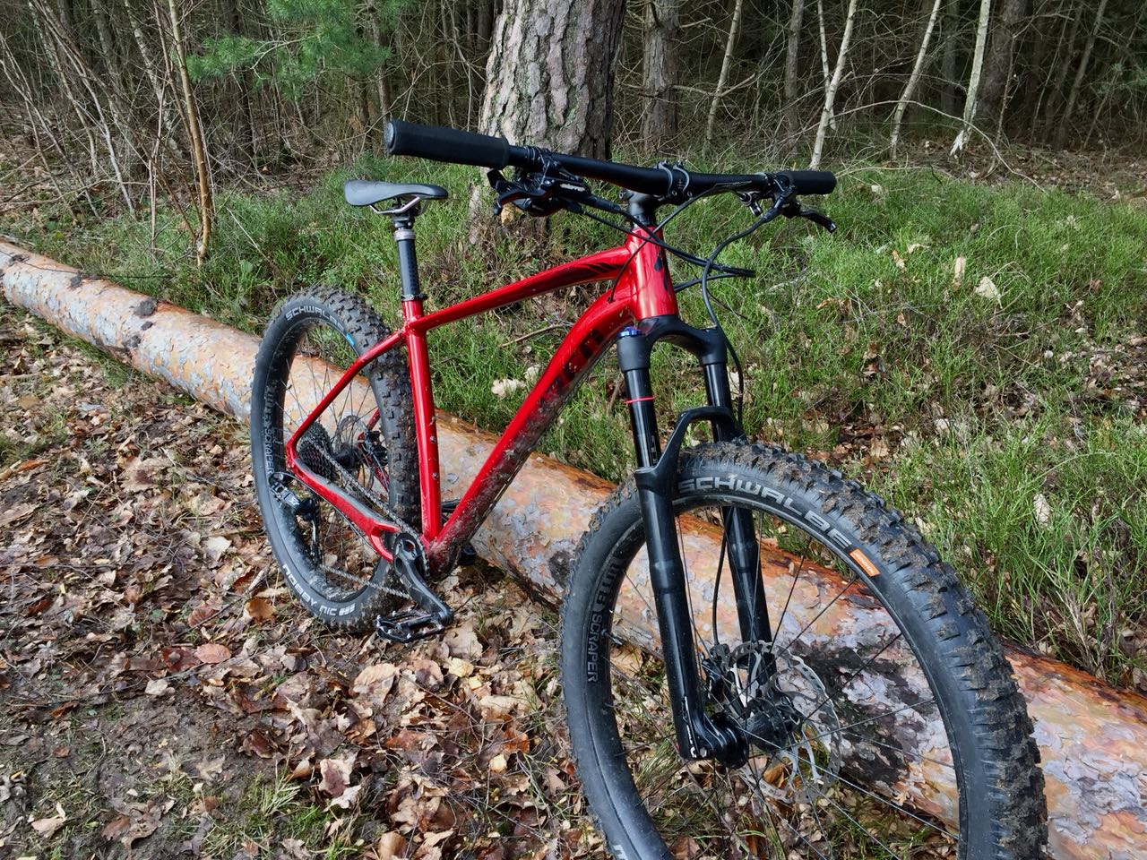

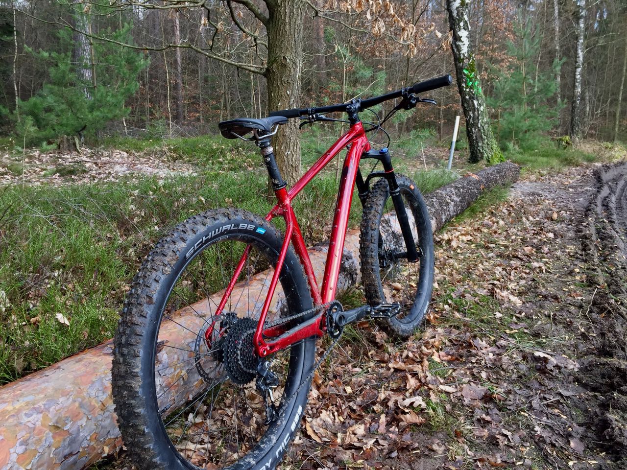

So, mal wieder ein Update von mir.
Ich fande die Ground Control an sich vom Grip und Rollwiderstand super, aber das ausschwitzen der Milch und der damit verbundene Luftverlust war echt nervig.
Bin jetzt auf eine 2.8er Marry und einen 3.0er Nobby umgestiegen. Grip ohne Ende, selbst in tiefem Matsch und auf Schnee, Rollwiderstand nur einen Tick höher. Ich bin zufrieden. Und die brutale Optik finde ich auch ganz nett ;-)

Hatte den Marry eben auch schon auf 26" und 29" und war immer sehr begeistert von dem spitzen Allrounder.
Ja, fahre den Marry auf den originalen WTB i45, geht aber klar, weil Schwalbe den extra für Plusbikes konstruiert hat. Wird nicht eckig oder komisch, alles rund und gut ;)
Anhang anzeigen 691177 Anhang anzeigen 691178
