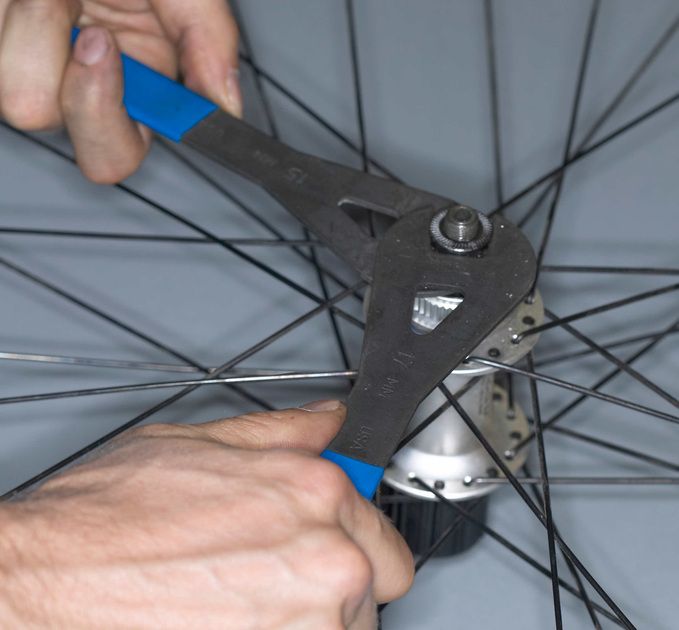

Konuslager einstellen.
dass mein Hinterrad total hin und her wackelt. Es war die Mutter an der Nabe. Zwischen Bremsscheibe und Rahmen hier im Bild:
wie fest zieht man die an; könnt ihr mir da helfen :daumen:
Anziehen der äußeren Kontermutter erfordert etwas Geschick da du gleichzeitig den Konus vom Lager leicht mitdrehst, je nachdem wo du den anderen Inbusschlüssel ansetzt machst du die Lagereinstellung entweder strammer oder lockerer
habe meine Mutter mit Schraubenkleber handfest angezogen, hält seitdem

Hallo
Also wenn Die Konuslager gut gefettet und eingestellt sind, hat man eigentlich keine großen Probleme. Man muss bedenken, der Zusammenbau ist ja Fließbandarbeit, da wird das Lager schnell zusammen geschraubt. Da kommt es leider vor, das manche Lager zu fest , und mit zu wenig Fett verschraubt werden. Ich finde die Nachstellbarkeit der Konuslager eigentlich ganz gut. Wie man ein Konuslager richtig einstellt und fettet, ist ja oft beschrieben. Du brauchst auf jeden Fall zwei 17er Konusschlüssel. Wie man den Freilauf auf macht, fettet und einstellt, hatte ich hier beschrieben.

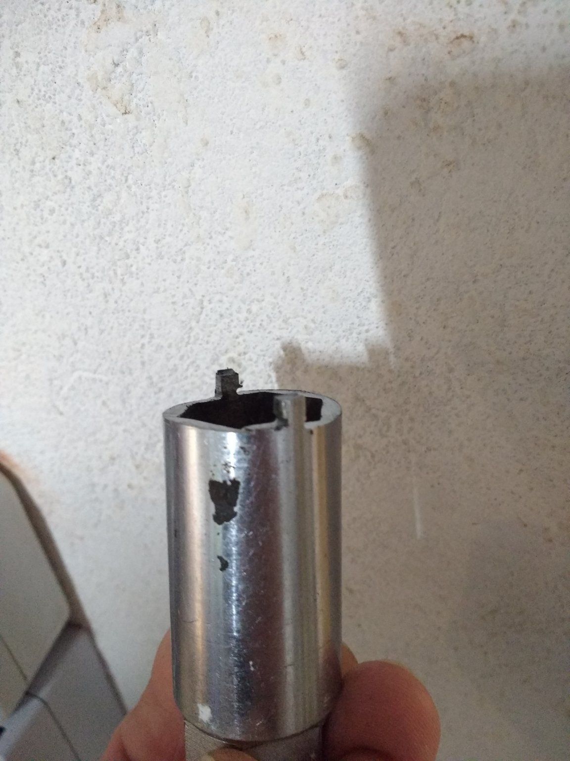

Ich glaube ich weiß was Du meinst mit dem Freilauf. Meiner hatte meiner Meinung nach auch etwas viel Spiel. Man kann Dieses Spiel einstellen!
Man braucht aber eine spezielle Nuß, um den Freilauf zu demontieren. Ich habe mir aus einer 21er Nuß selber eine geflext.
Die Stege sollten ca. 3mm breit sein.
Du musst dafür erst die Bremsscheibe, Kassette und die Achse demontieren. Für die Achse brauchst Du zwei 17er Konusschlüssel.
Achtung, Kugeln.
Dann die Gummidichtung aus dem Freilauf hebeln. Nun siehst Du die Tellermutter mit den Nuten.
Mit der Spezialnuß nun die Mutter rechts herum auf drehen.
Vorsicht, auch hier sind am oberen und am unteren teil des Freilauf´s einzelne Kugeln. Freilauf nach oben einfach abziehen.
Oben auf der Welle, wo die Mutter sitzt, liegen Zehntel-Unterlagscheiben, mit denen das Lagerspiel eingestellt werden kann.
Bei mir hat die Wegnahme eines Zehntels ausgereicht.
Wenn man einmal alles auf hat, kann man schön alles einmal gut fetten.
Hoffe ich konnte Dir weiter helfen.
