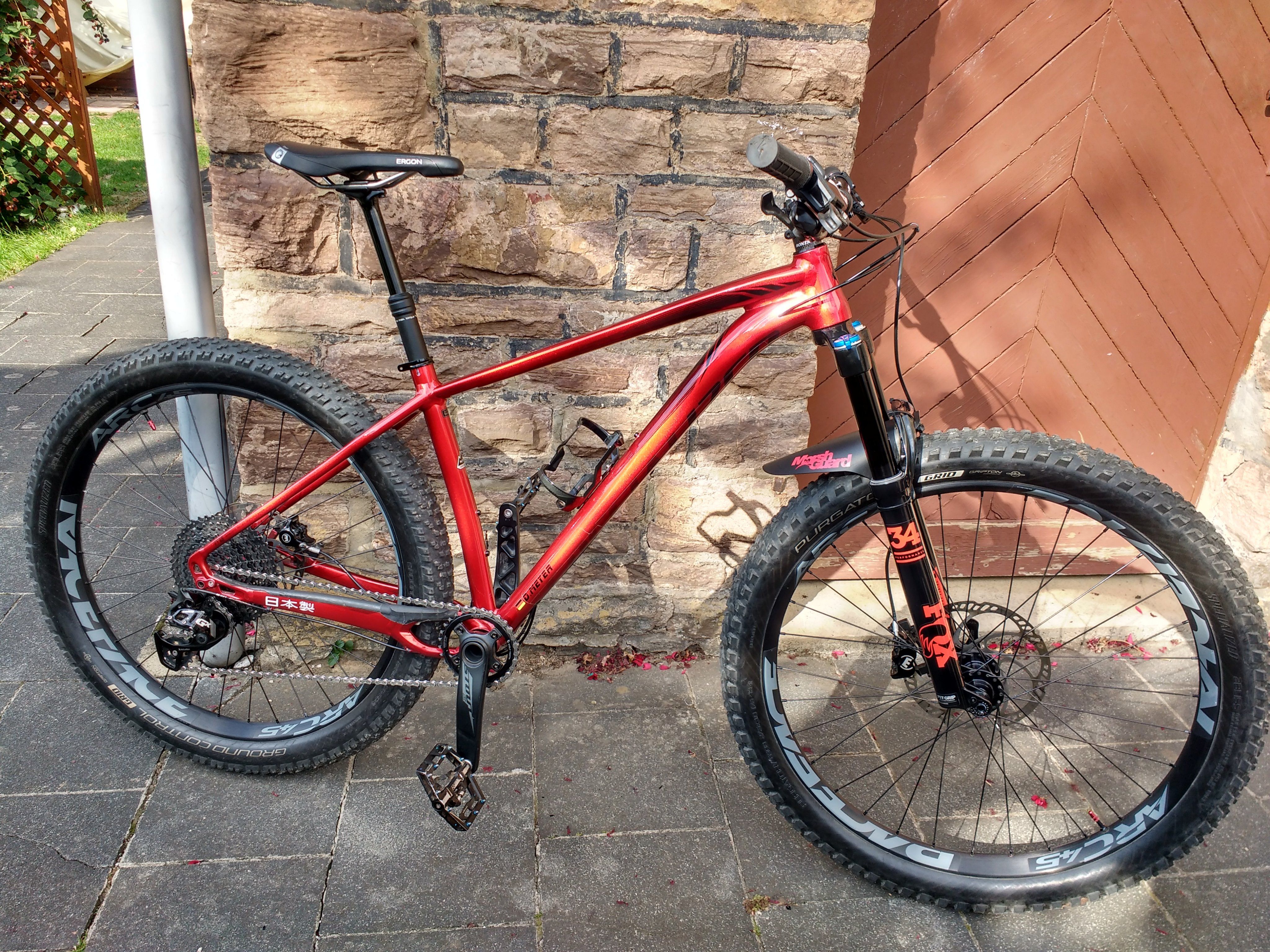

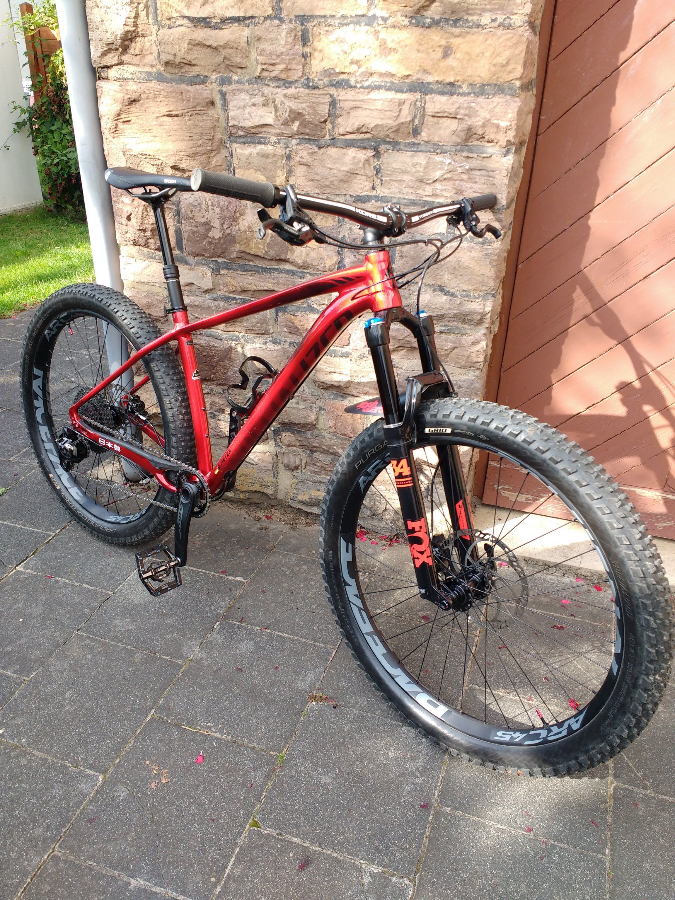

Hier mal mein (ich hoffe jedenfalls) fertig upgeradetes Fuse. Ich hoffe sehr das da jetzt nichts mehr kommt. Ist aber ja auch nur noch Kurbel, Rahmen, und Sattel-Stütze Original. Ich liebe es aber immer noch, mit den neuen Teilen um so mehr.
Hier mal die verbauten Teile:
Sattel: Ergon SMA -Sport
Lenker: Kore Torsion 800mm
Bremse: Magura MT-Trail vorne 200mm hinten 180mm
Schaltung: Sram GX-11-fach, Kassette Sunrace -11\46
Kettenblatt: Wolftoth 30h
Laufräder: Felgen RaceFace ARC45, Naben HOPE Pro4 vorne und hinten.
Pedale: FunMamba
Gabel: Fox 34 Performance 29",
Es fährt sich unfassbar gut. Es macht hier in der Eifel mega viel Spass damit über die Trail's zu bügeln.
Pedale: FunMamba
Anhang anzeigen 772691 Anhang anzeigen 772693
Warum hast du ein anderes Kettenblatt verbaut? Oder ist es ein ovales?
Sehr geil:daumen:
Der LRS gefällt mir sehr. Jetzt sehe Ich mal Live (also auf deinen Bildern :D) wie eine der von mir favorisierten Varianten für einen 2. LRS ausschaut.
Woher hast du diesen bezogen ? Oder selbst zusammengedübelt ?
