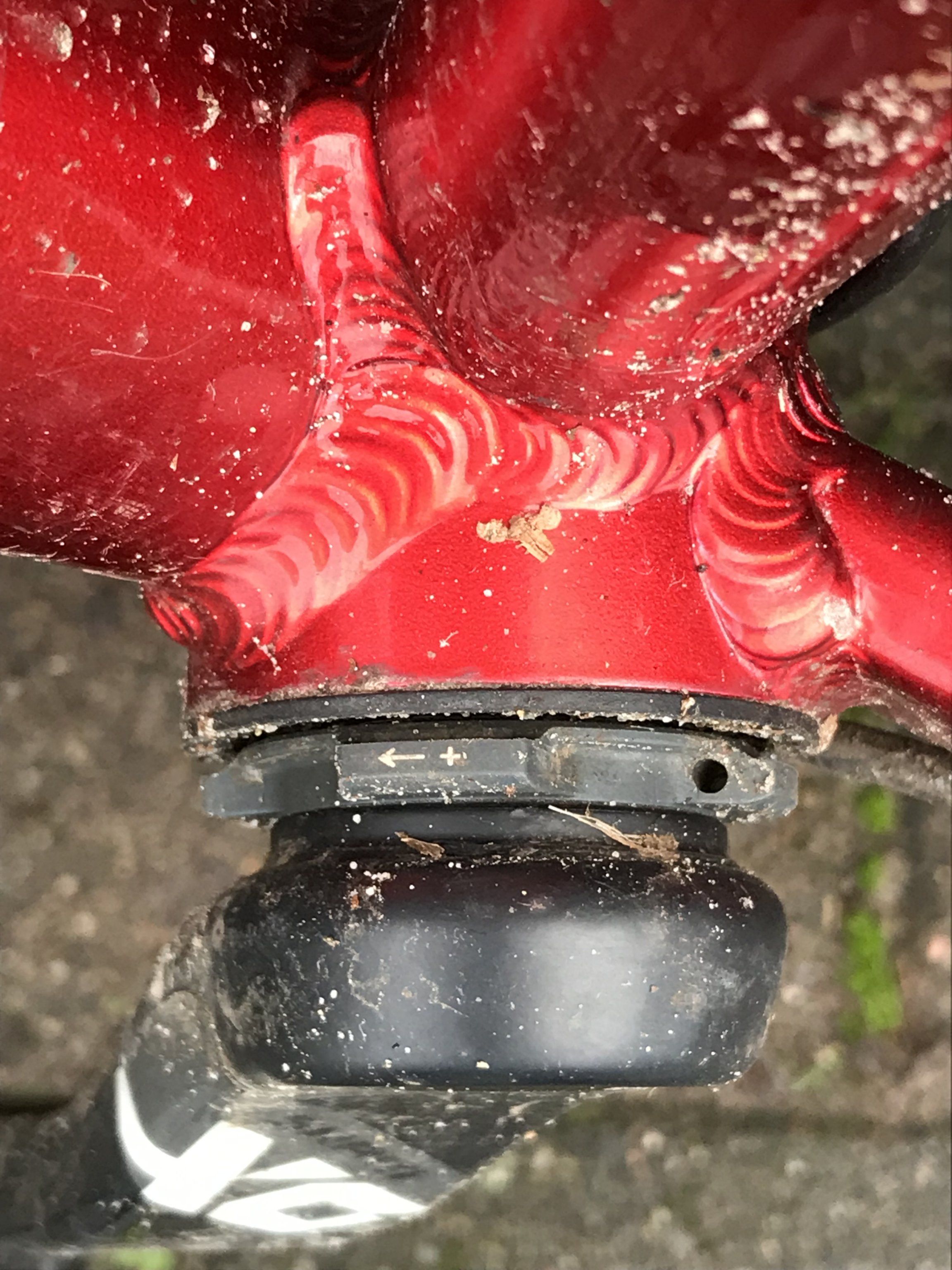

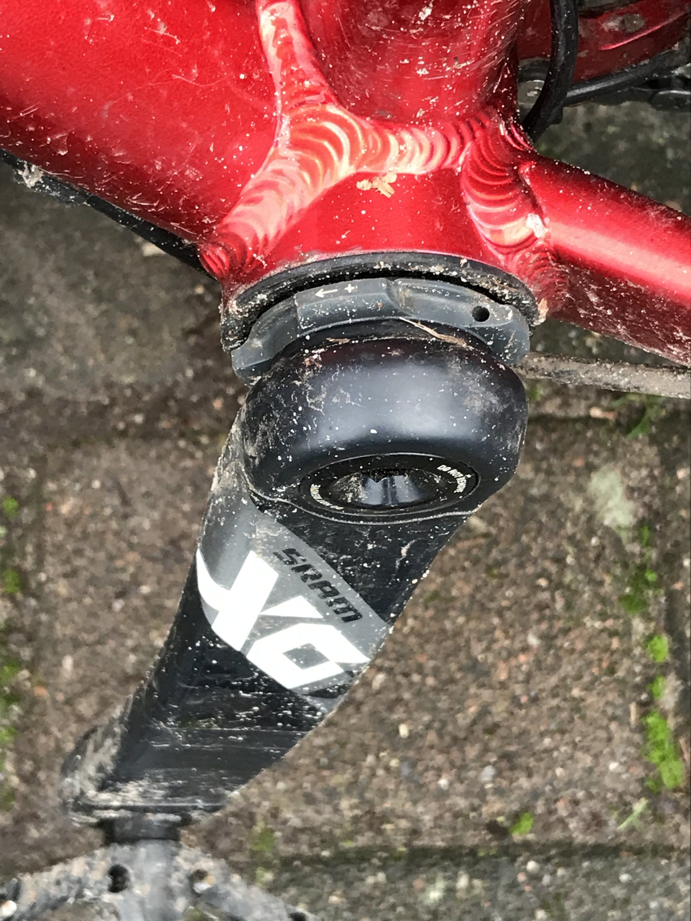

bei meiner xo sieht es so aus

Das Ding ist ne Fehlkonstruktion, weil sich das Innenteil oft mitdreht. Aus irgendwelchen Gründen kann man das komplette graue Verstellerding von der Kurbelachse abziehen. Negativer Nebeneffekt ist, daß es nicht stramm genug auf der Achse sitzt. Gerade wenn Dreck im Gewinde ist, dreht sich das Innenteil mit.
Dann passt‘s ja!
Schrott zu Schrott.:bier:
Ansichtssache

Naja, die originale Kurbel ist nicht defekt, und würde auch noch halten. Geht mir ja auch um den Verstellring von der GX Kurbel. Ich verstehe einfach das Prinzip nicht. Wenn ich in +Richtung drehe, dann dreht sich der Ring gegen den Kurbelarm. In die andere Richtung dreht man vielleicht eine Umdrehung. Die baut man doch keine Spannung zwischen Lager und Kurbel auf!:confused:

Es gibt von SRAM Spacersets für BB/PF30 mit dünnen Spacern (Shims). So durchsichtige, die haben 0,2 oder 0,25 mm und dann graue, die haben 0,5 mm Dicke. Das Verstellerding ganz auf "schmal" drehen und dann so lange auf der linken Seite aufspacern, bis das seitliche Spiel weg ist und die Kurbel sich noch leicht dreht.
SRAM Teilenummer für die durchsichtigen Shims ist 11.6415.003.000
Ist umständlich, weil man evtl. die Kurbel mehrmals demontieren muß, geht aber nicht anders.
Mal zum Händler gehen, der SRAM hat, die sollten das da haben. Wir haben gefühlt hunderte von diesen Spacern in allen möglichen Dicken inner Kiste liegen.

Zum Einsteller:
Das sind doch nur zwei Ringe, die Mittels Gewinde miteinander verbunden sind. In der Nullposition, also komplett aufeinander geschraubt, haben sie die minimale Breite. Drehe ich in die Plus Richtung, wird der Spacer halt breiter. Wie rum das Teil auf der Welle steckt, ist dabei komplett latte, oder?
Das diese Kunstoff-Verstellspacer nicht viel Druck aushalten, ist leider wahr :o(
Ausspacern ist besser. Und dabei minimales axiales Wellenspiel zulassen! Ist bei Einfach Kettenblatt kein Problem.

Der Versteller besteht aber nur aus einem Ring, und einem flachen Gewindestück. Ich habe Ihn jetzt von der Welle gezogen und umgedreht. Jetzt drückt das Gewindestück gegen den Kurbelarm, und der Ring inkl. Spacern gegen das Lager. Ob das so von SRAM so gedacht war weiß ich nicht.:confused:
Hört sich für mich jetzt so an, das dein "Versteller" gar nicht vollständig ist. Kann es sein, dass bei Dir die Hälfte fehlt?
Wäre zumindest eine ursächliche Erklärung für dein Einstell Problem 8-)
Keine Ahnung, hab Die Kurbel so aus der Packung genommen. War alles neu und noch zu geklebt. Weiter oben auf den Bildern sieht man auch nur einen Ring wie bei mir.
