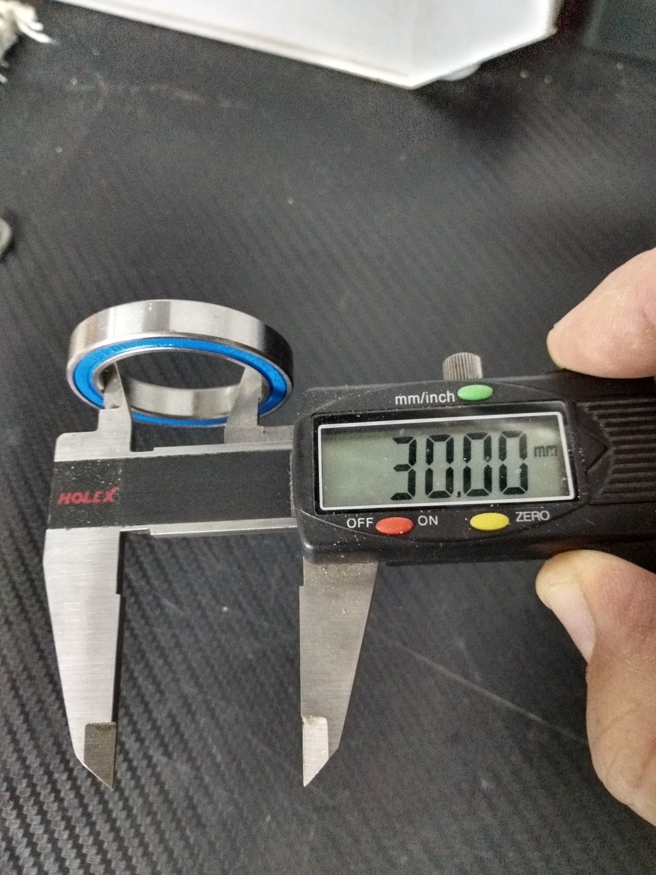

Das ist definitiv nicht richtig. Ein BB30er Pressfitlager muss auch 30 mm haben, und nicht 30,98mm.
Es kann schon sein, daß es Spezialabmessungen gibt, z. B. ein Lager, daß erst mit Kappe auf 30 mm kommt. Die Lager von z. B. Shimano HT2 Innenlagern brauchen auch die Abdeckungen, die auf die Lager geschoben werden, um auf 24 mm Innenmaß zu kommen. Es gibt aber auch Lager (ohne Kappe) mit 24 mm Innenmaß.
Ein Lager macht aber doch nur Sinn, wenn die Achse auch auf Passung im Lager läuft, und nicht in einer Abdeckung die nur seitlich aufgeschoben wird.
Ja, die Abdeckkappe sitzt dann auch über die Dicke auf dem Innenring des Lagers. Also zwischen Welle und Lager. Ist z. B. bei allen HT2-Lagern so.
Bei meinem Fuse fahr ich ein Adapterlager mit einer XT-Kurbel, da sitzt das Lager direkt auf der Achse, also Metall auf Metall, was ja angeblich nicht so gut sein soll. Ist bei eigentlich allen Lagern für 30 mm Achse auch so.
Das ist natürlich richtig, dann läuft Die Welle spielfrei zwischen Kunststoff und Lager. Das ist für das Fuse aber das falsche Lager. Wie man hier sieht.
