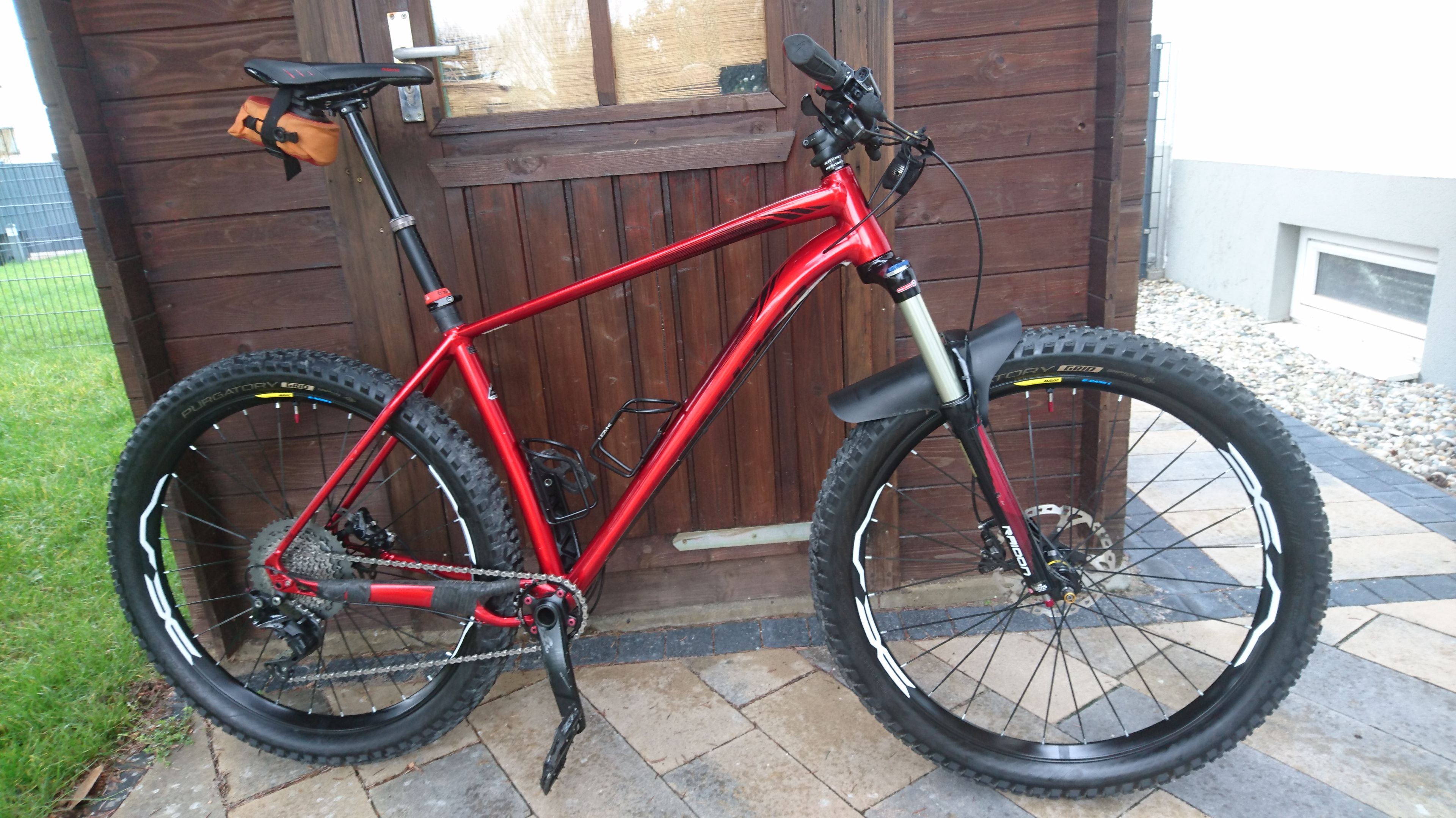

Der Vollständigkeit halber jetzt nochmal mit Antrieb und von der richtigen Seite:
Jetzt bin ich mit den Umbauten und Servicearbeiten erstmal durch.
Gemacht wurden:
-Innenlager, da fest
-Steuersatz, da kurz vor fest
-Nabe HR geöffnet und neu geschmiert, Spiel richtig eingestellt
-Laufräder neu zentriert
-breiterer Lenker mit mehr Rise
-140mm Gabel, allerdings mit gleicher Einbauhöhe
-2.8er Reifen

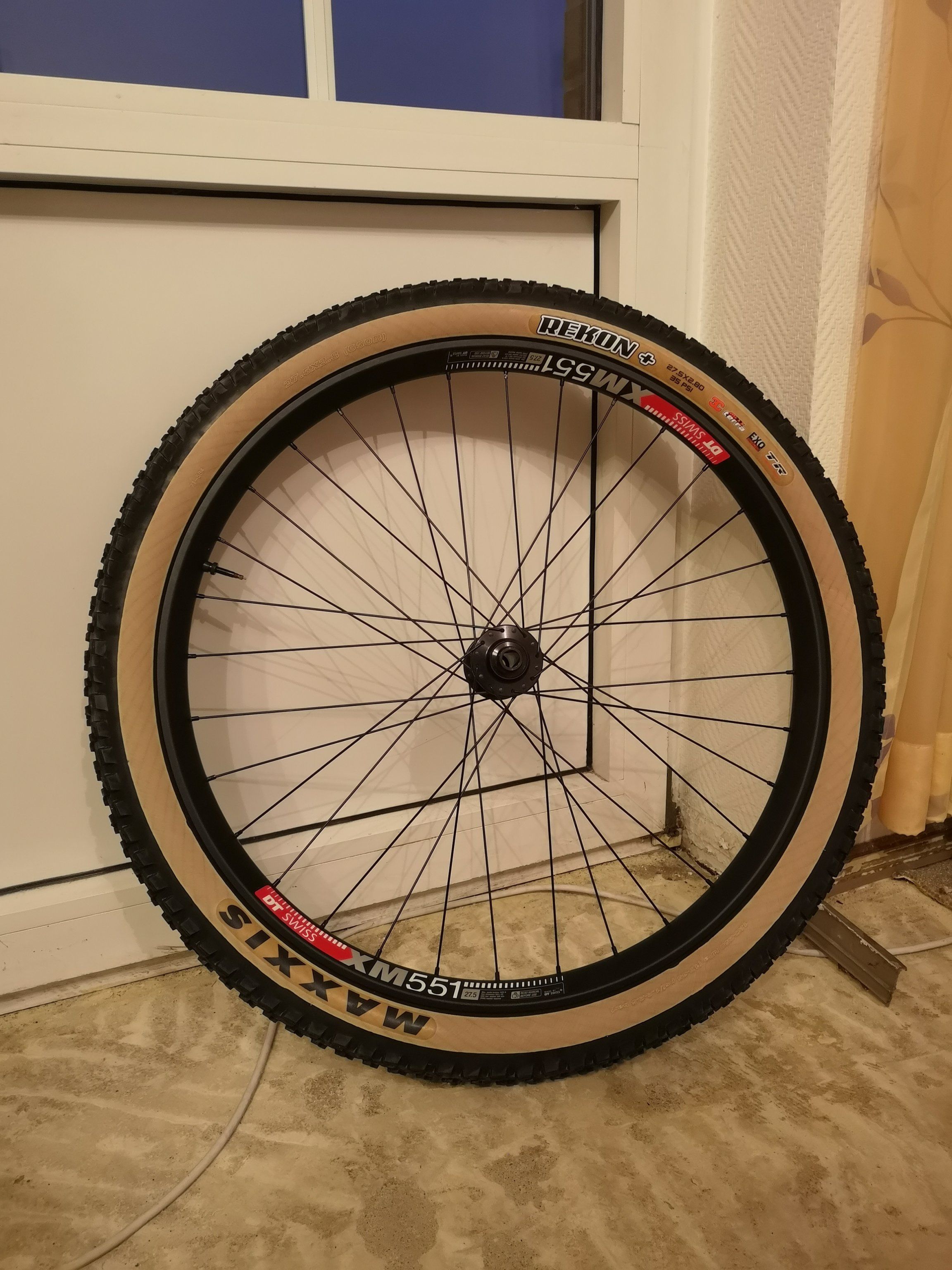

Hallo
Ich habe sie leider nicht selbst auf der Waage gehabt, die Mavic E-XA 35 sind mit 2050 Gramm angegeben, und hier im Forum hat jemand die WTB mit 2350 Gramm gewogen.
Die Reifen sind 3mm dünner, aber 3mm höher auf der Felge.
Gruß bikebecker
